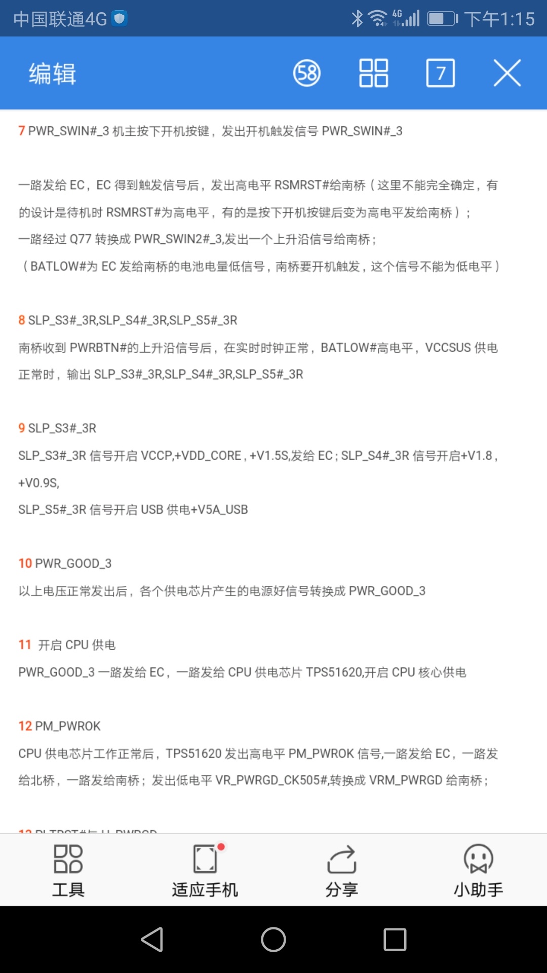

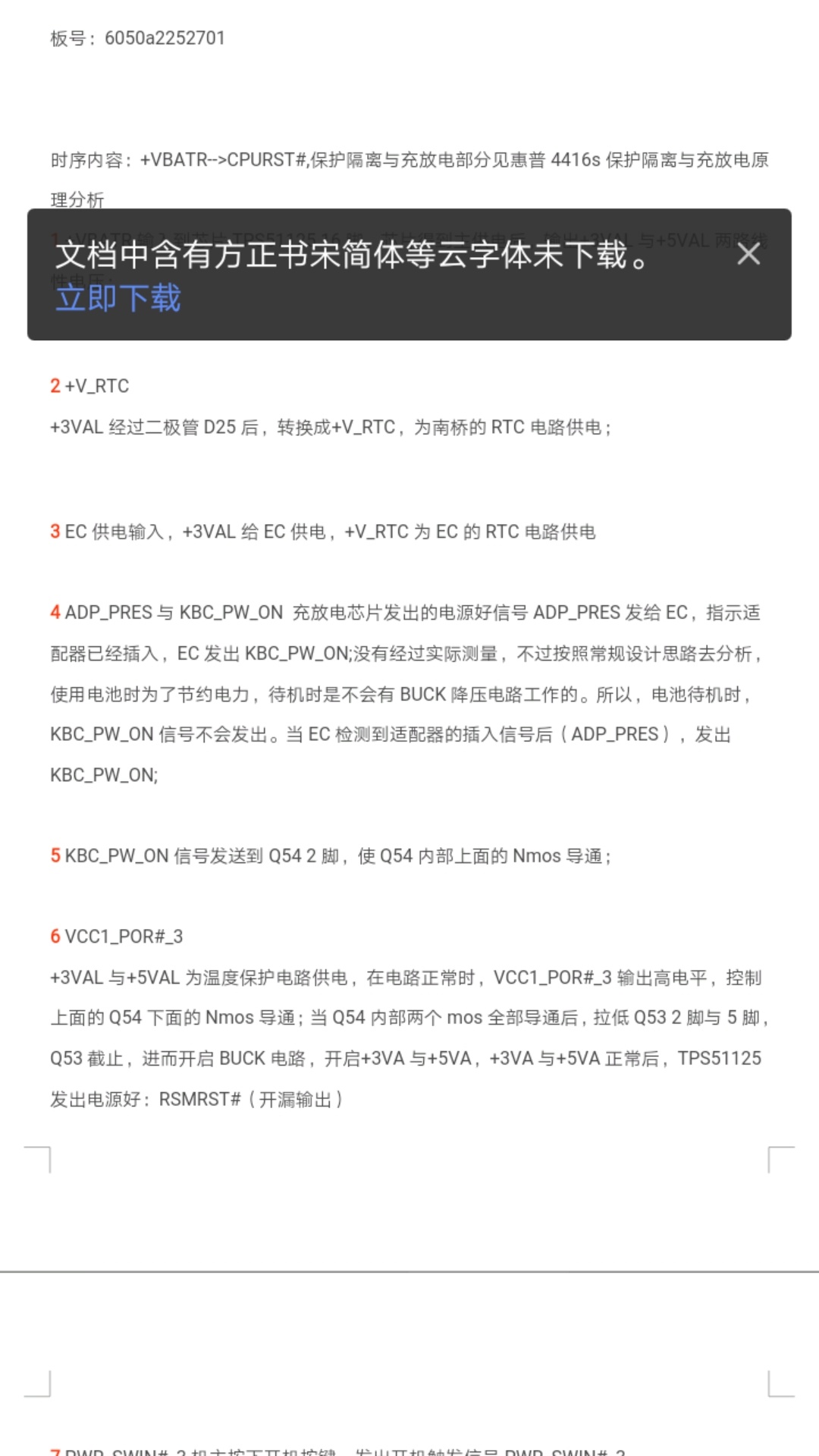

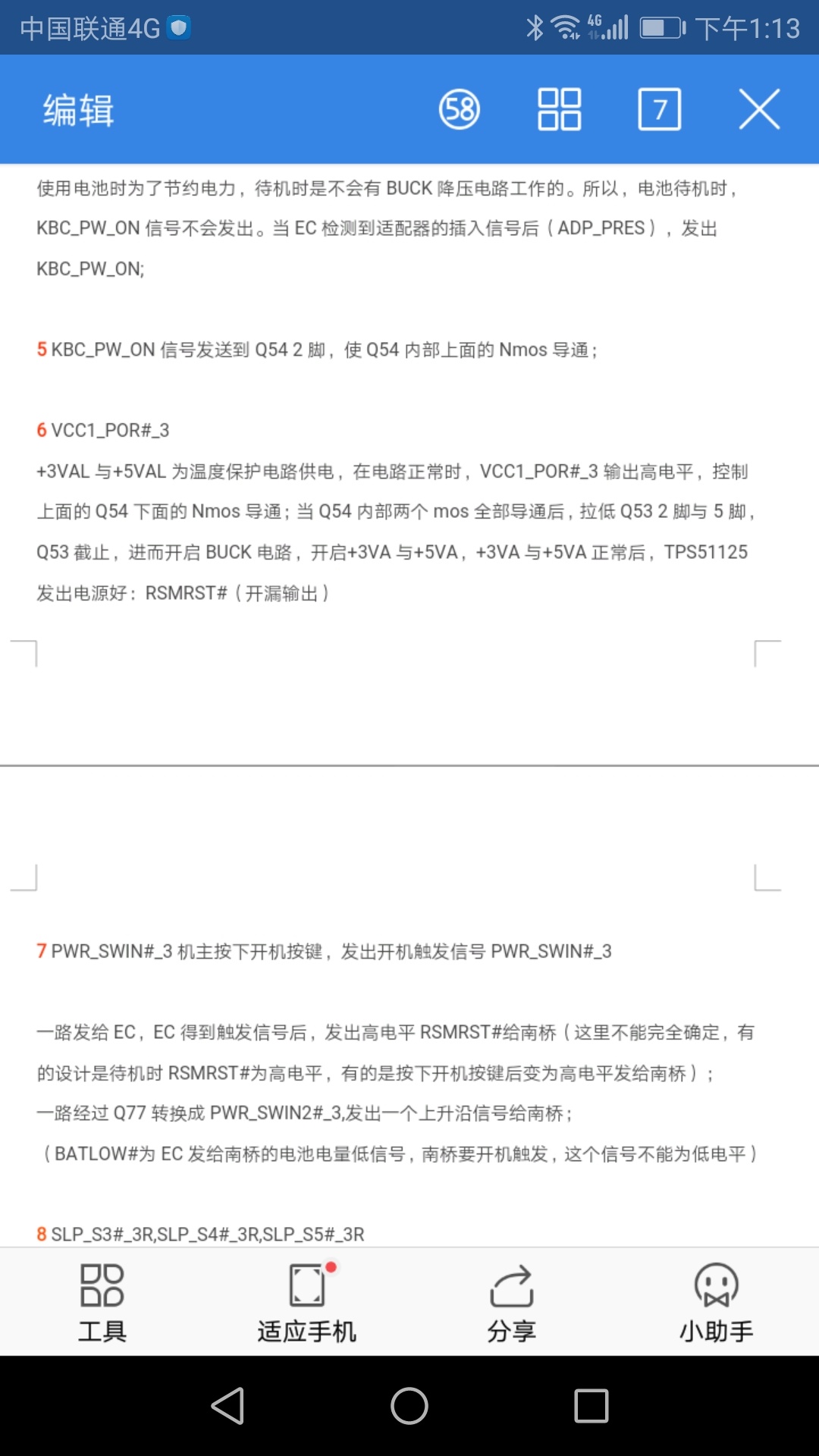

作者: slg1342010    时间: 2020-1-29 13:10
作者: slg1342010    时间: 2020-1-29 13:11
谢谢,找到了,这个很好。希望有需要的朋友也看看
