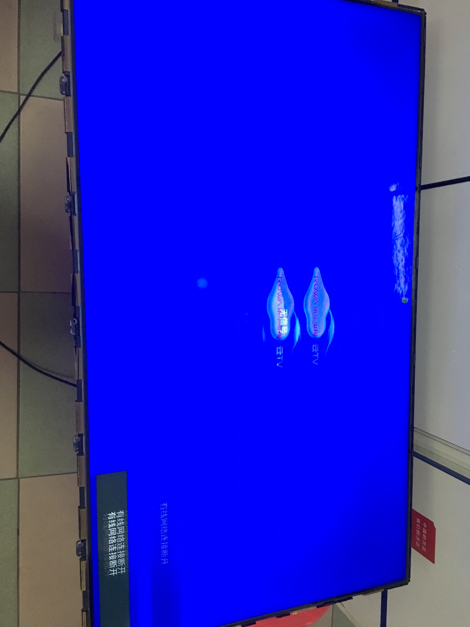

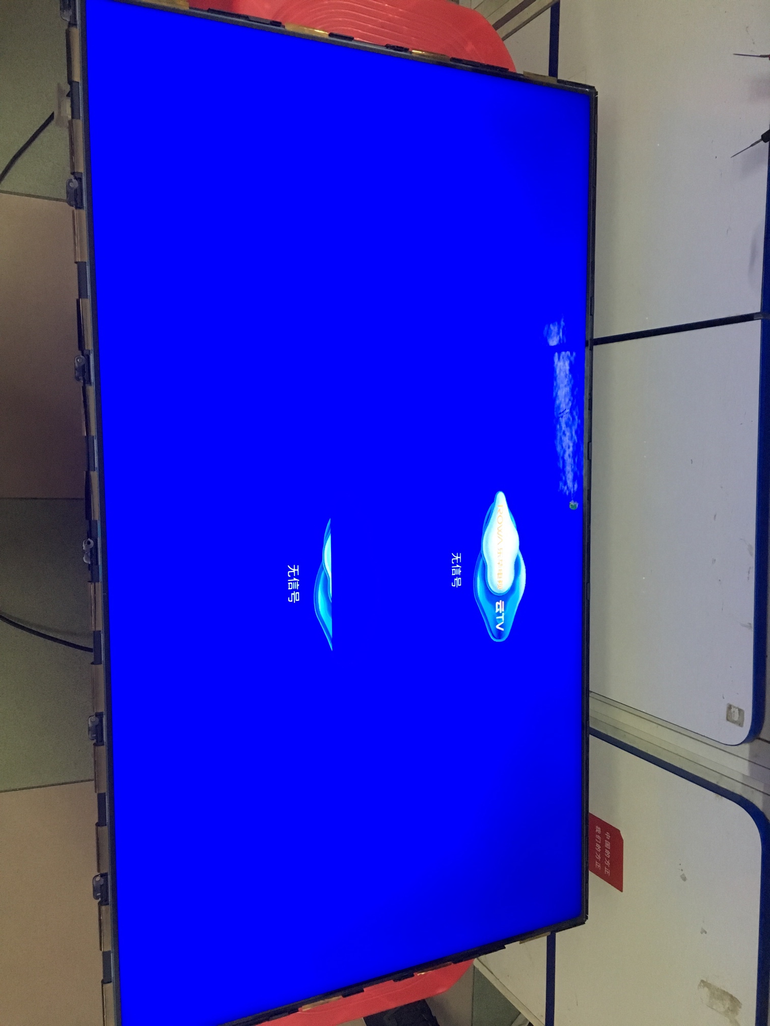

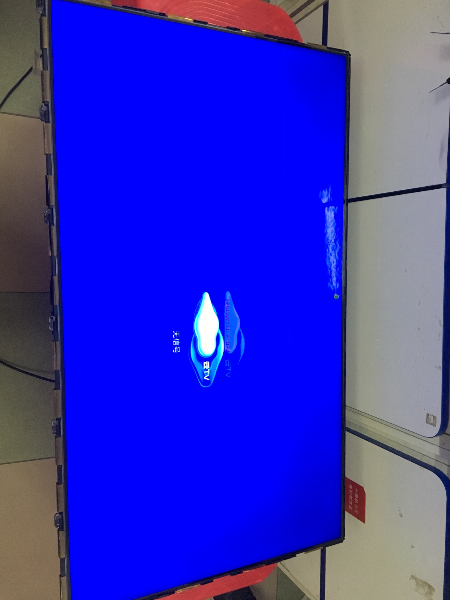

标题: 乐华42u580 闪屏有得救吗? [打印本页]
作者: CD20170601    时间: 2020-1-28 18:45
标题: 乐华42u580 闪屏有得救吗?
乐华42u580  闪屏有得救吗?
作者: CD20170601    时间: 2020-1-29 16:07
有没有师傅碰到这种情况,是不是屏坏了?
作者: 钻石星辰---小王    时间: 2020-1-29 16:50
屏没坏吧,是不是逻辑板出问题了,好拆的话,拆开来看看先,
我的经验是,屏只要1.不是人为损坏,2.不是因为相关参数设置不当导致的严重老化,很少有损坏的
作者: Hanz    时间: 2020-1-29 20:46
也有个闪屏机,测量是5v不稳,关注下维修思路
