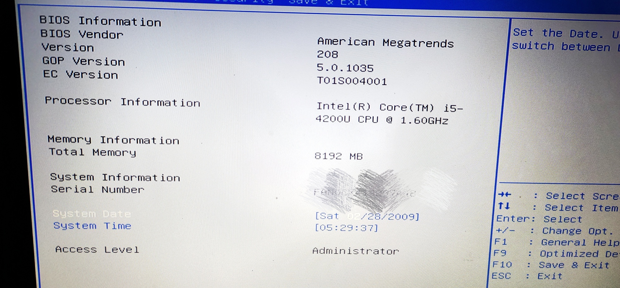

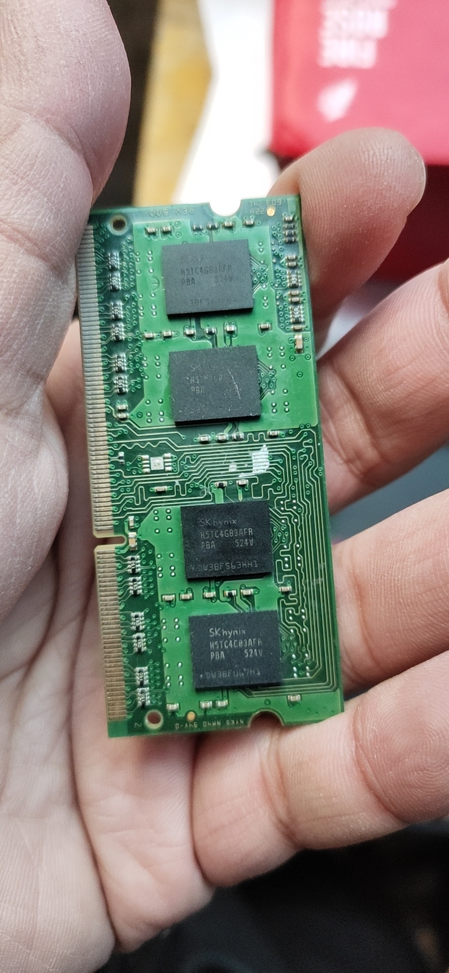

低电压ddr3L 1600 4G换8个海力士颗粒,
之前原装的颗粒有问题,全部拆完,刷了一套SPD以后正常亮机,低压内存使用比较广泛,最笨的办法用一个好的底板搬了一套颗粒

惭愧啊!在家里没事,拆拆料板,这是亮机图
作者: 兴隆笔记本维修    时间: 2020-1-28 22:27
这个双面内存颗粒焊接的时候有没有技巧,总感觉焊接第二面的时候第一面有概率空焊
作者: cxfzyyh123    时间: 2020-1-29 02:51
没有吧!也就10秒一下,速度快一点,我喜欢推一推

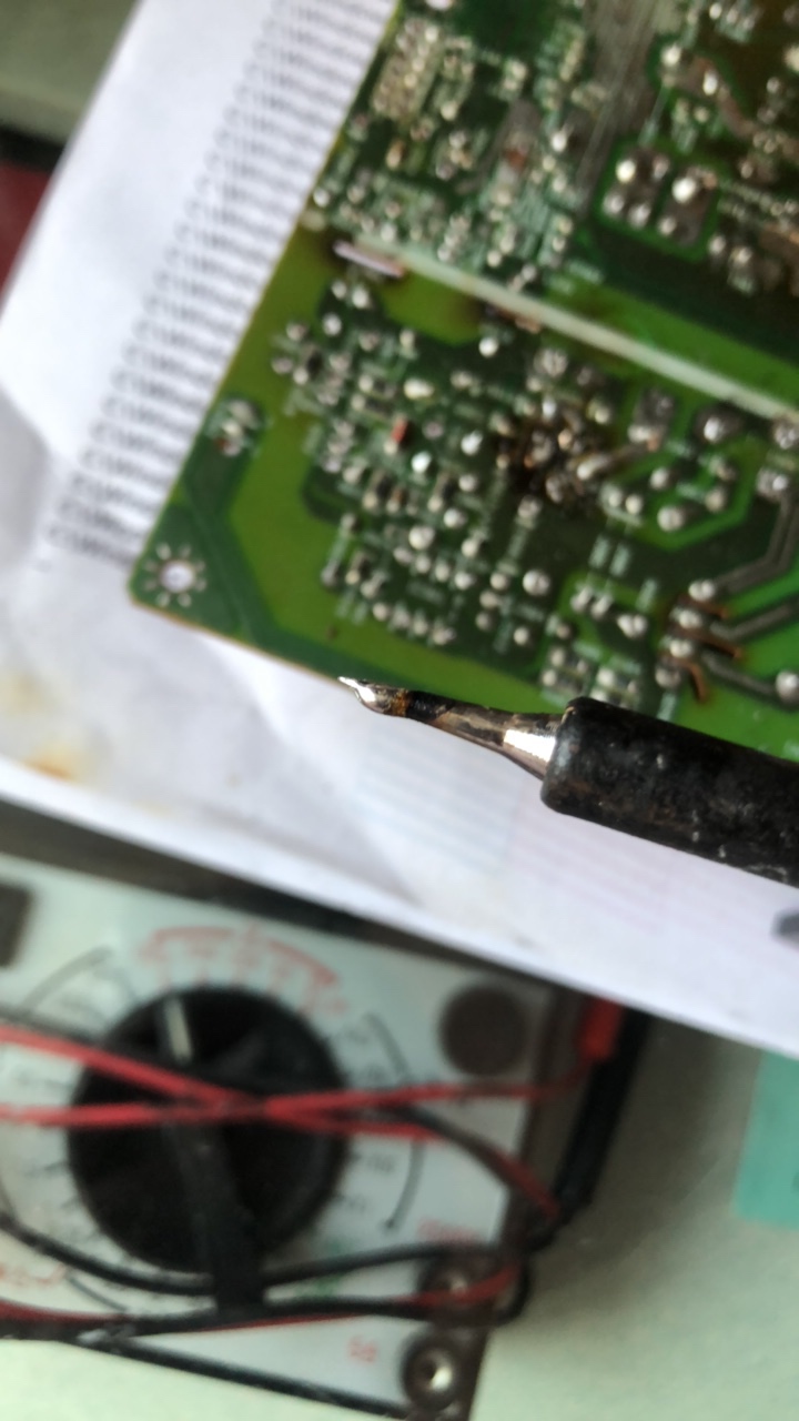

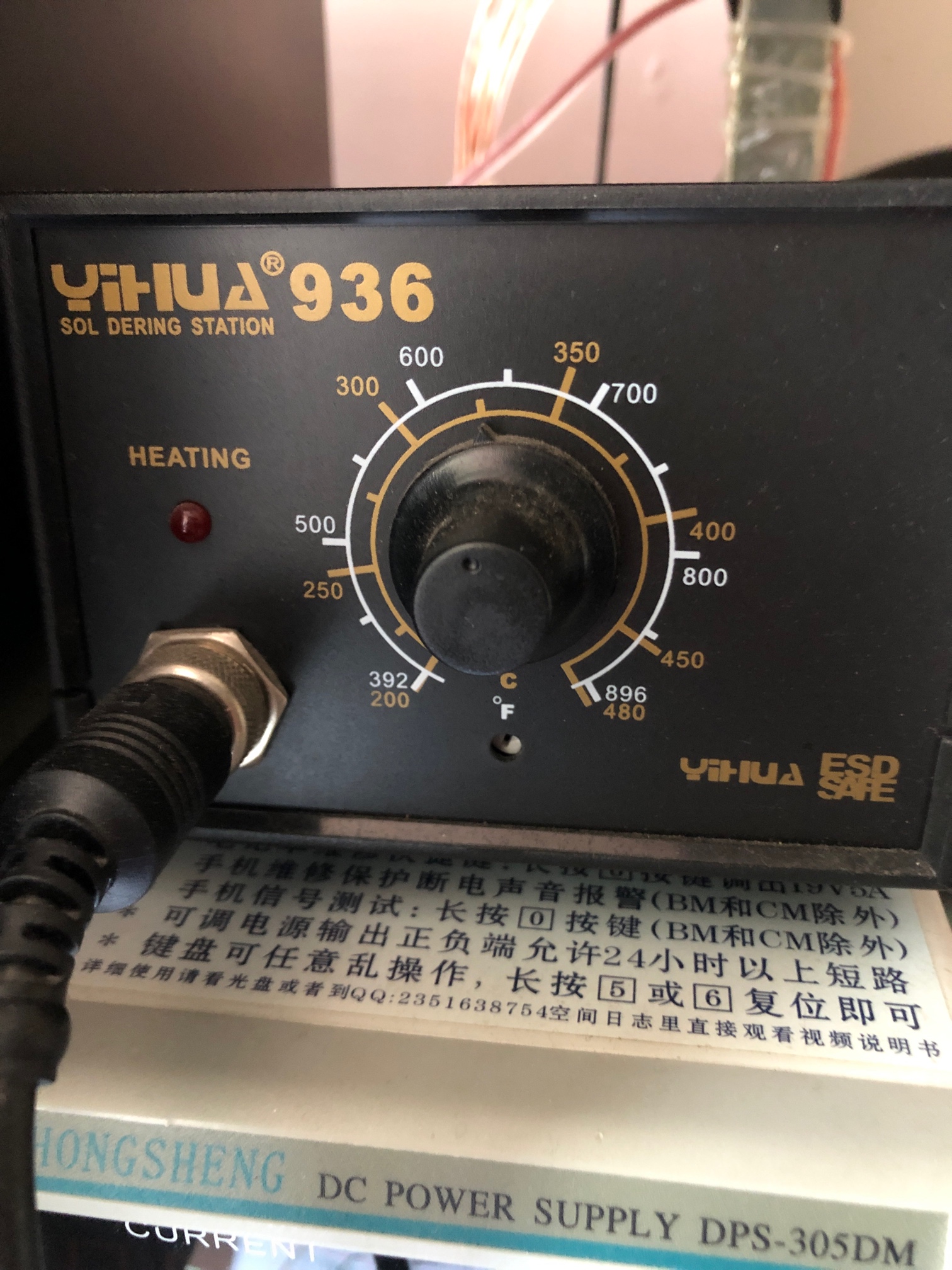

老歌互相学习,我现在正在修固态,话说936焊台在没有预热台的情况下焊接真心累,325度,有一个盘换个接口,焊得特渣...........
作者: zly20129    时间: 2020-2-11 16:10
搁350度或者375度氧化快,搁325是不怎么氧化了,粗头还好,这种尖头一遇到厚点的板子特吃力。老哥有没有什么好办法破?

搁350度或者375度氧化快,搁325是不怎么氧化了,粗头还好,这种尖头一遇到厚点的板子特吃力。老哥有没有 ...
用刀头就好啊,用380焊就行啊
作者: zly20129    时间: 2020-2-11 16:21
woc早知道我就买刀头好了,以前我用过刀头,但是是那种大刀,然后焊主板啥的特废,从那以后我就是用的超尖头,但是每次温度不够都得用风枪辅助加热220度那样,等疫情过去了我买个小刀试试
作者: cxfzyyh123    时间: 2020-2-11 17:11

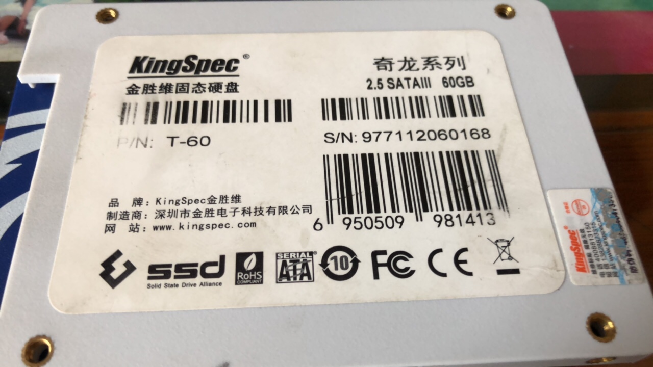

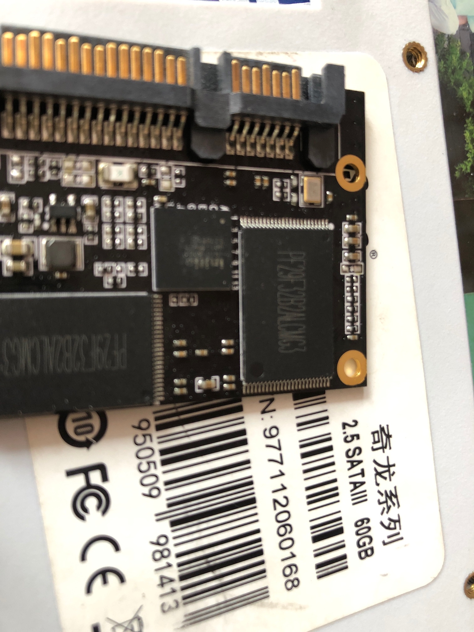

抱歉这几天有点忙,刚看见回复。我们这边有一些已经上班了,但是只是一少部分,我已经开工了。这几天修了六块主板,还有四个固态,外带一个电源。
作者: zly20129    时间: 2020-2-14 11:20
我一共拿回来五块固态,还有个60G的没修好。现象是一读取到10G左右就掉盘,已经检测出由坏块导致的,但我找不到开卡工具……
作者: cxfzyyh123    时间: 2020-2-14 11:54
做个u盘吧!
作者: zly20129    时间: 2020-2-14 12:31
就这个破玩意,感觉U盘都做不成。感觉用的是黑片,主控是INIC6081,实测是PS3111的马夹(其实就是PS3111),不靠谱。
作者: cxfzyyh123    时间: 2020-2-14 12:58
有贴双面颗粒的主控小板吗?
作者: zly20129    时间: 2020-2-14 14:24
手里没有,我在大学里没时间做这个。放假啥的有时间我主要是做主板及显示器维修的,固态基本上只换不修。
作者: zly20129    时间: 2020-2-14 14:26
固态这东西除非大牌子的,像这种小牌子的即使修好了可能也用不长,能用多长时间纯是靠运气,毕竟颗粒大部分并不是用的纯原,白片居多,黑片常见。
