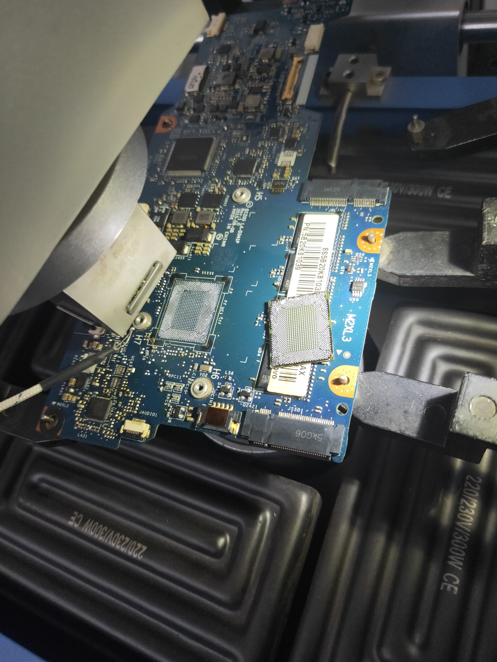

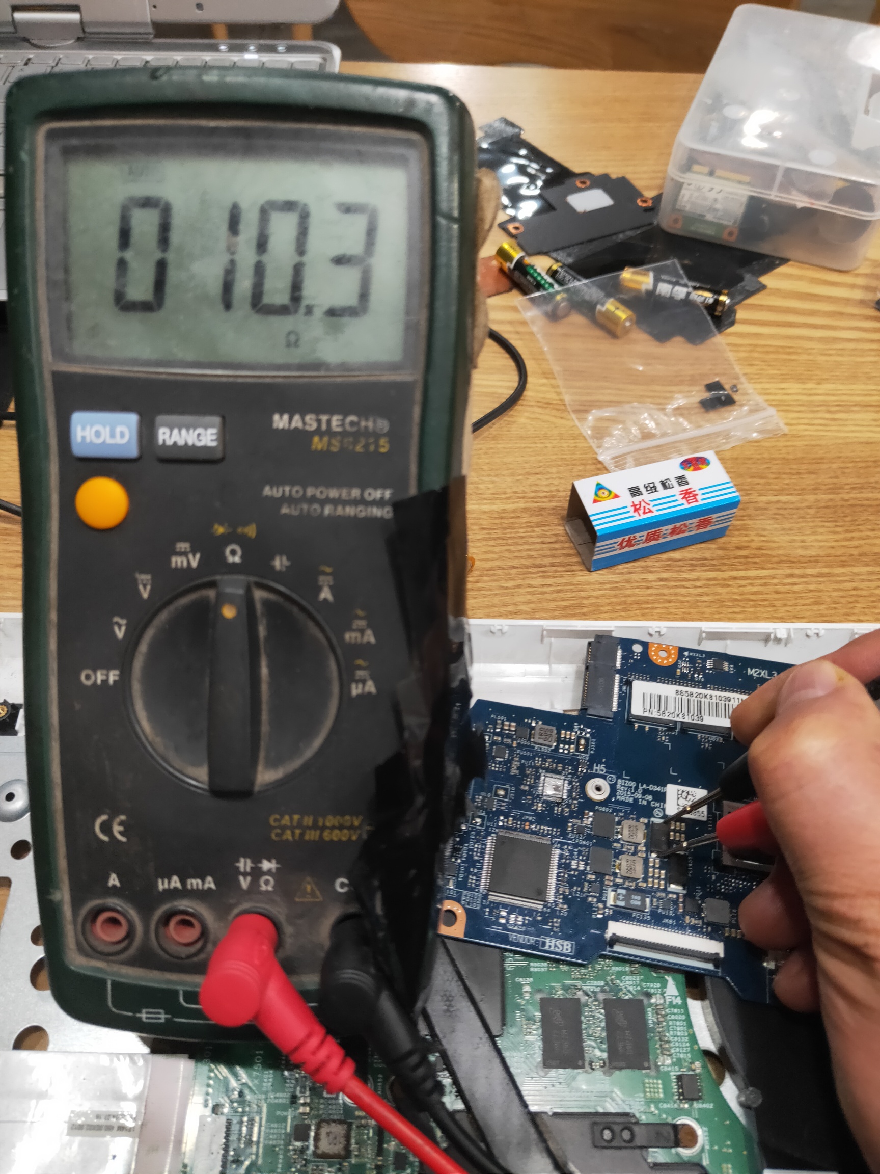

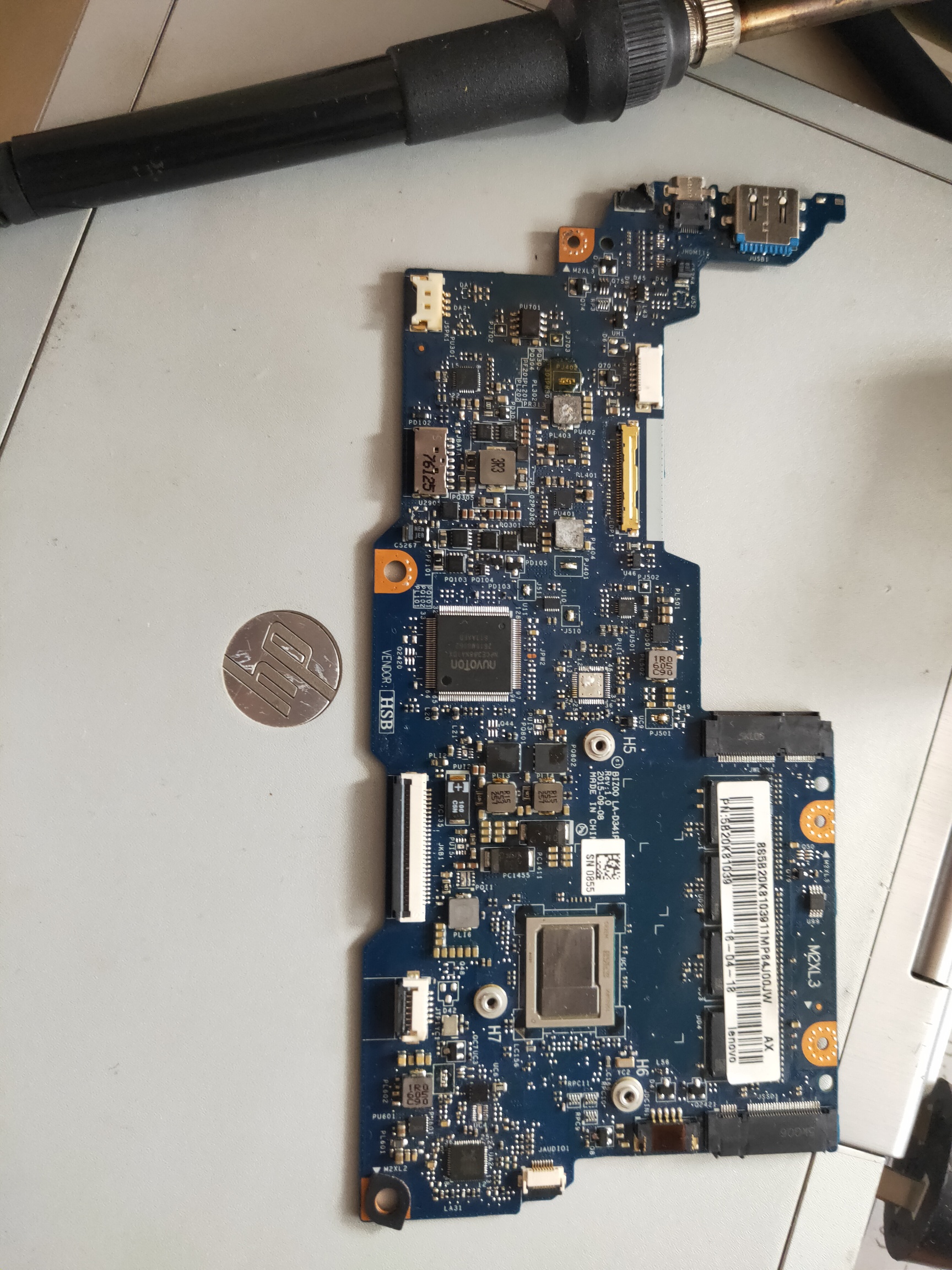

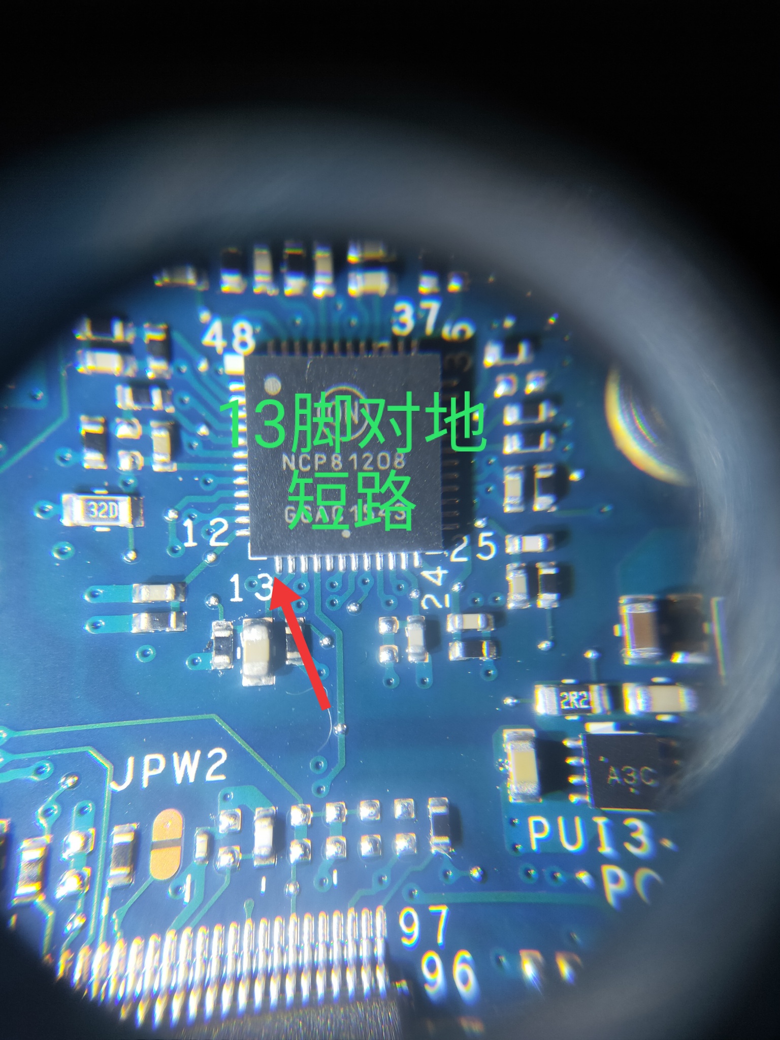

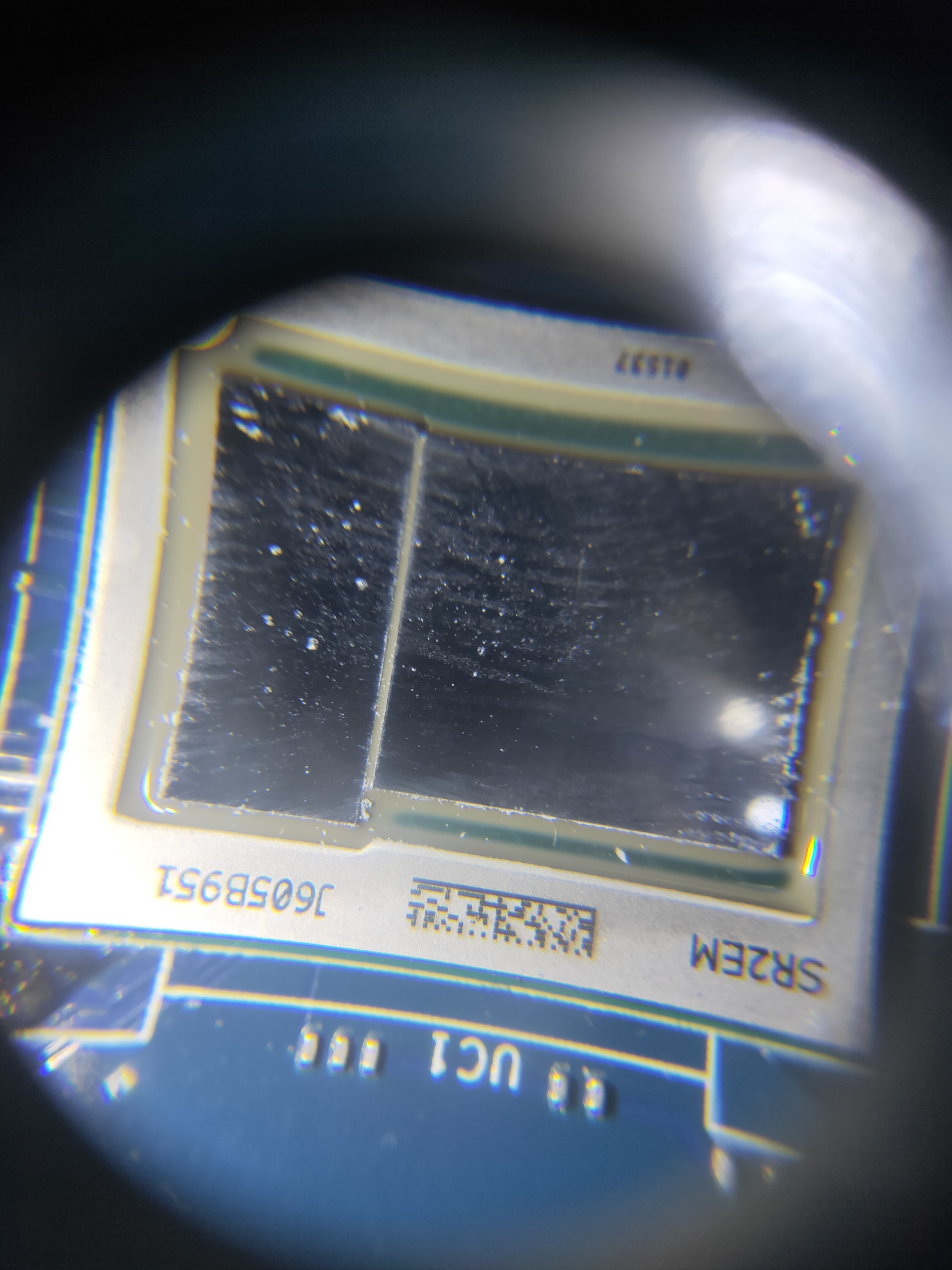

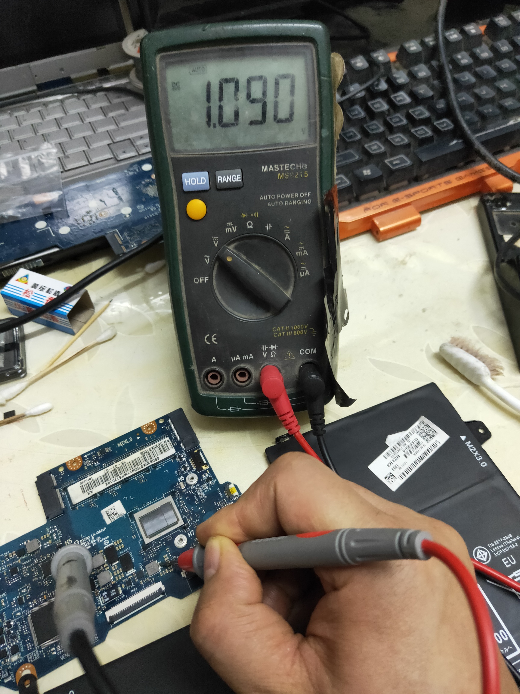

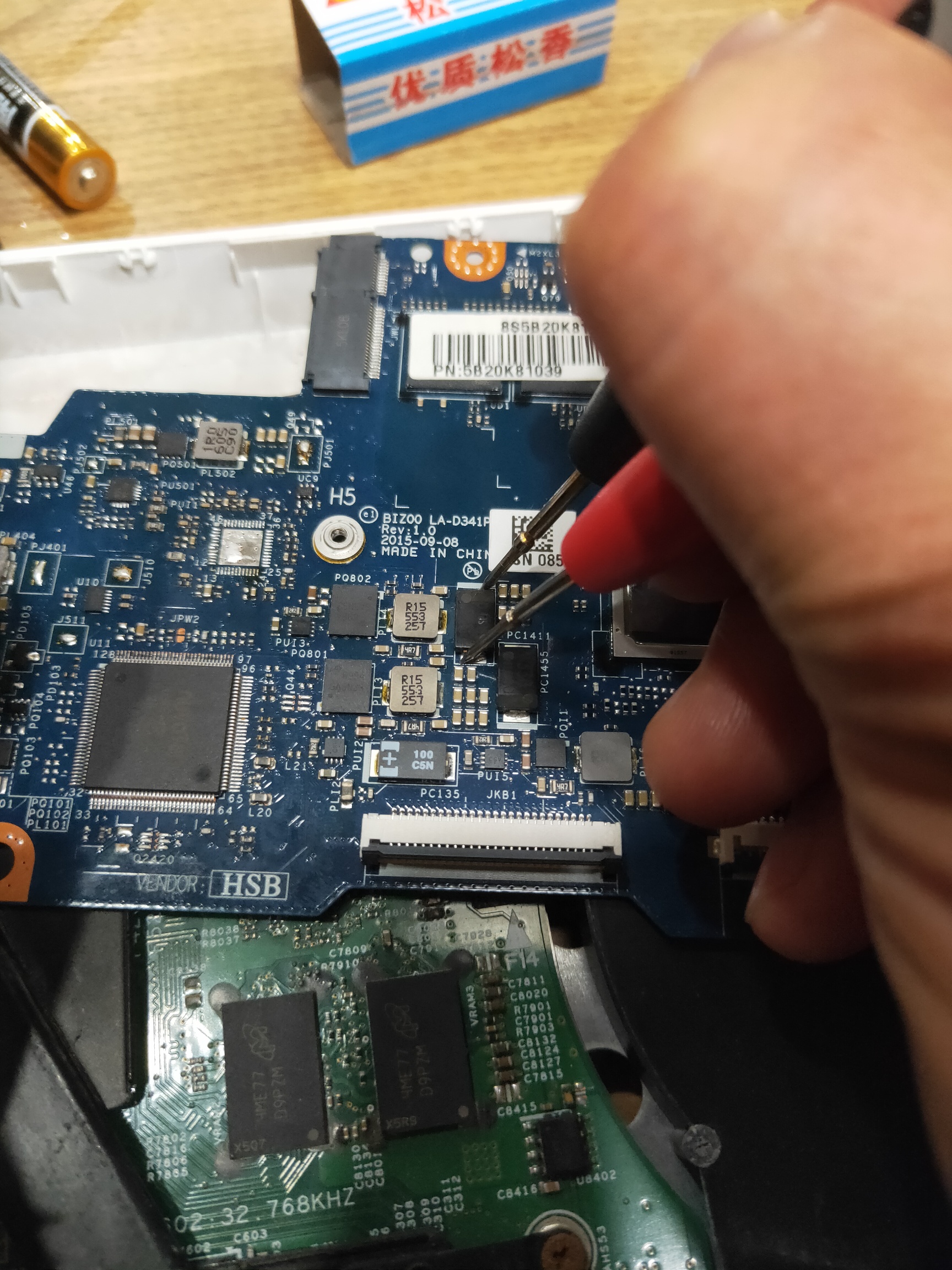

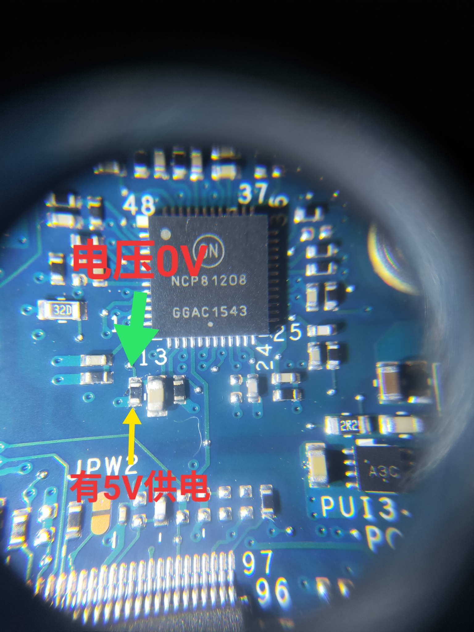

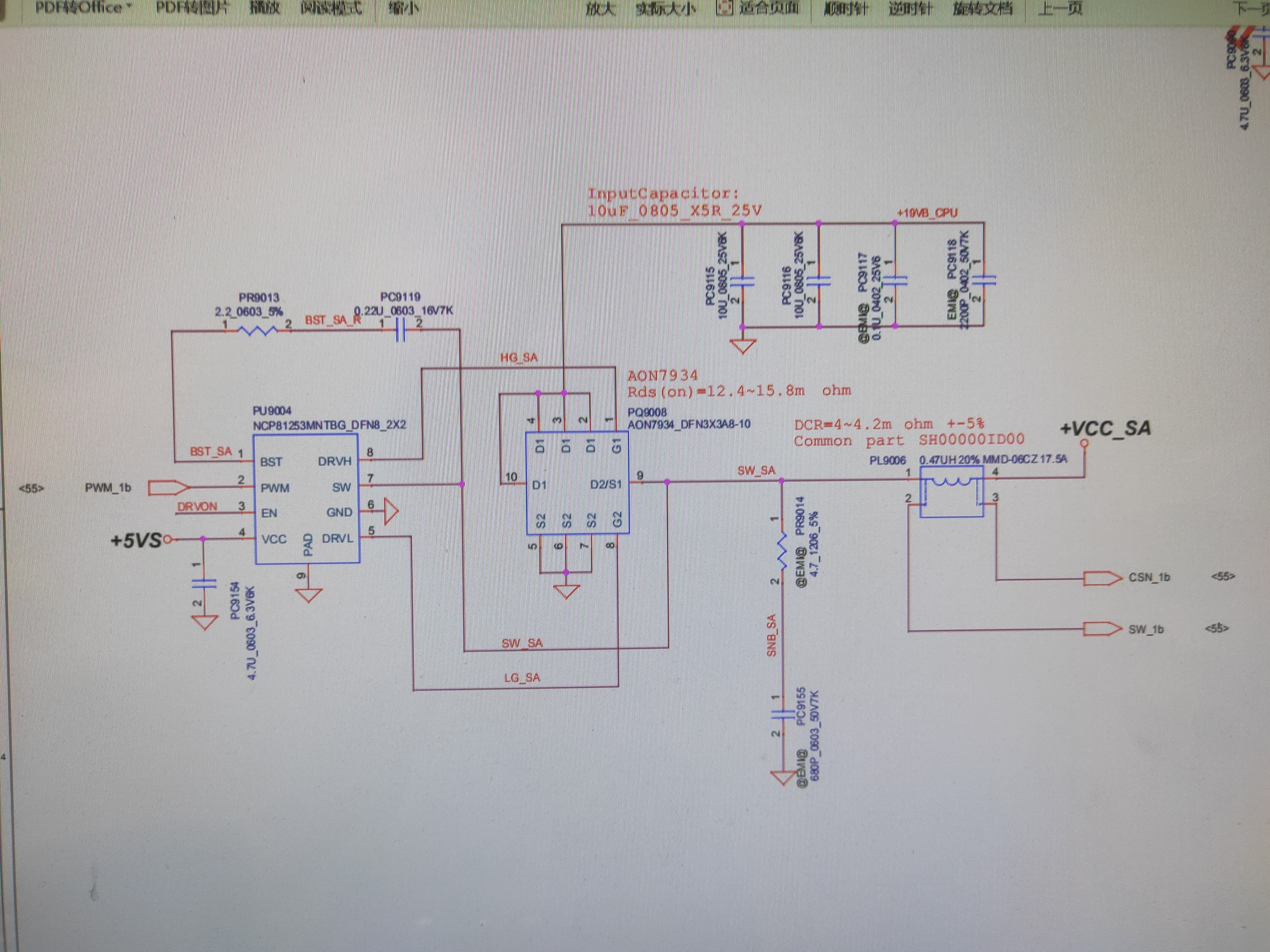

求助高人指点,开始故障CPU供电芯片短路,更换ncp81208后,测量电源5v正常。但是没有CPU供电0.8v,测量pc1411两端电阻为10欧,是否可以判定CPU坏了?
作者: 关门思过    时间: 2020-1-24 21:04
查供电,cpu没有坏

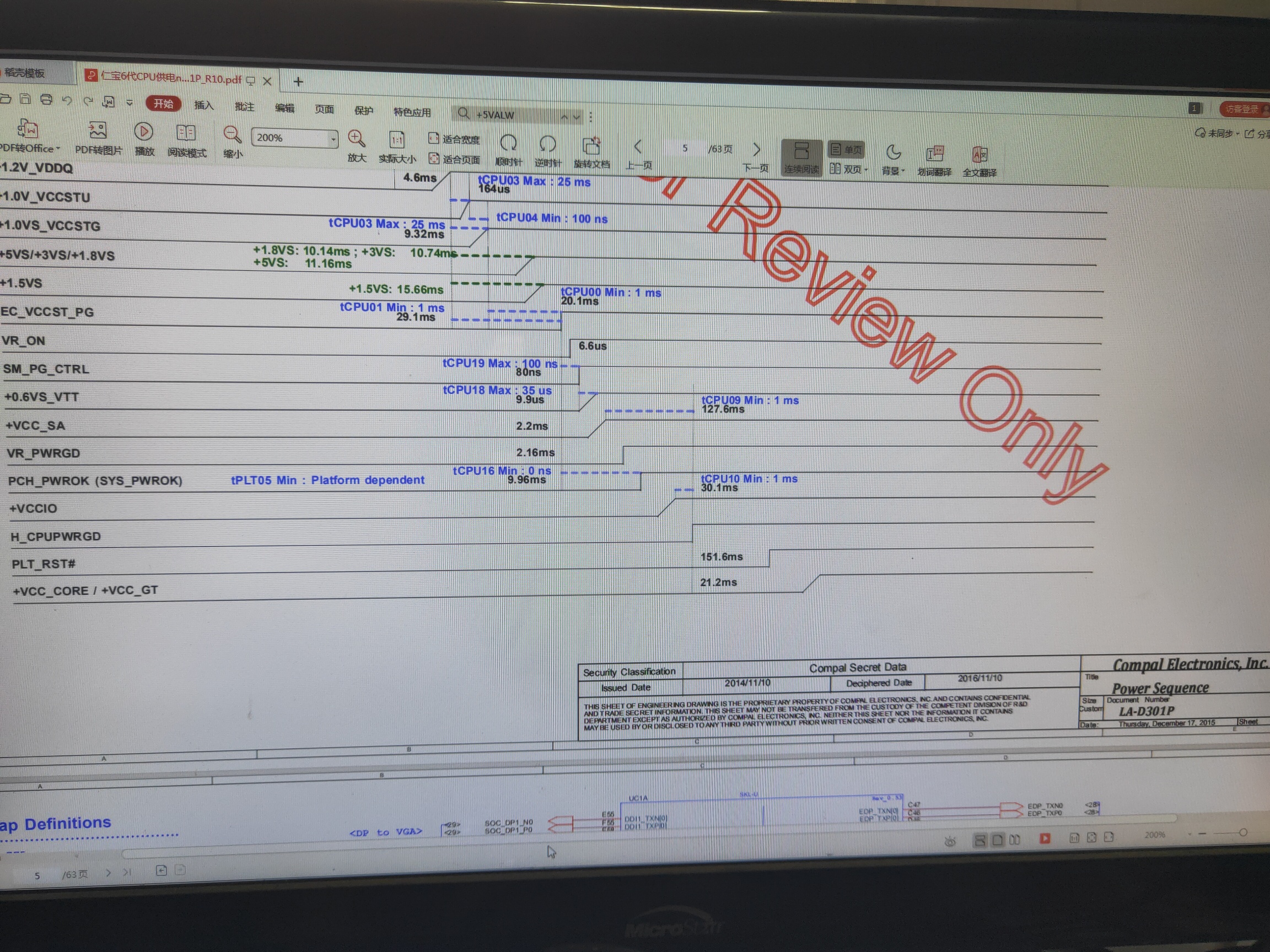

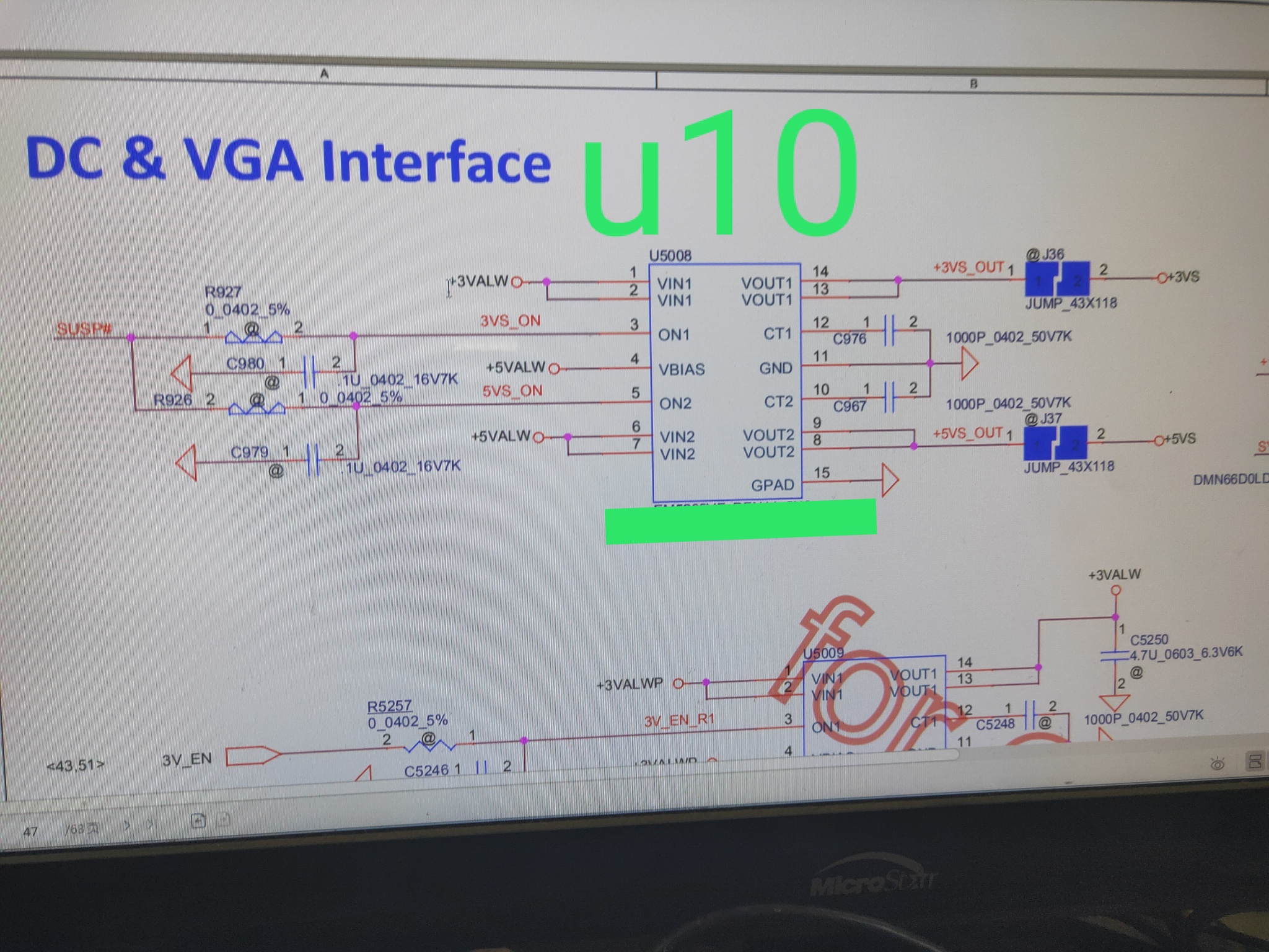

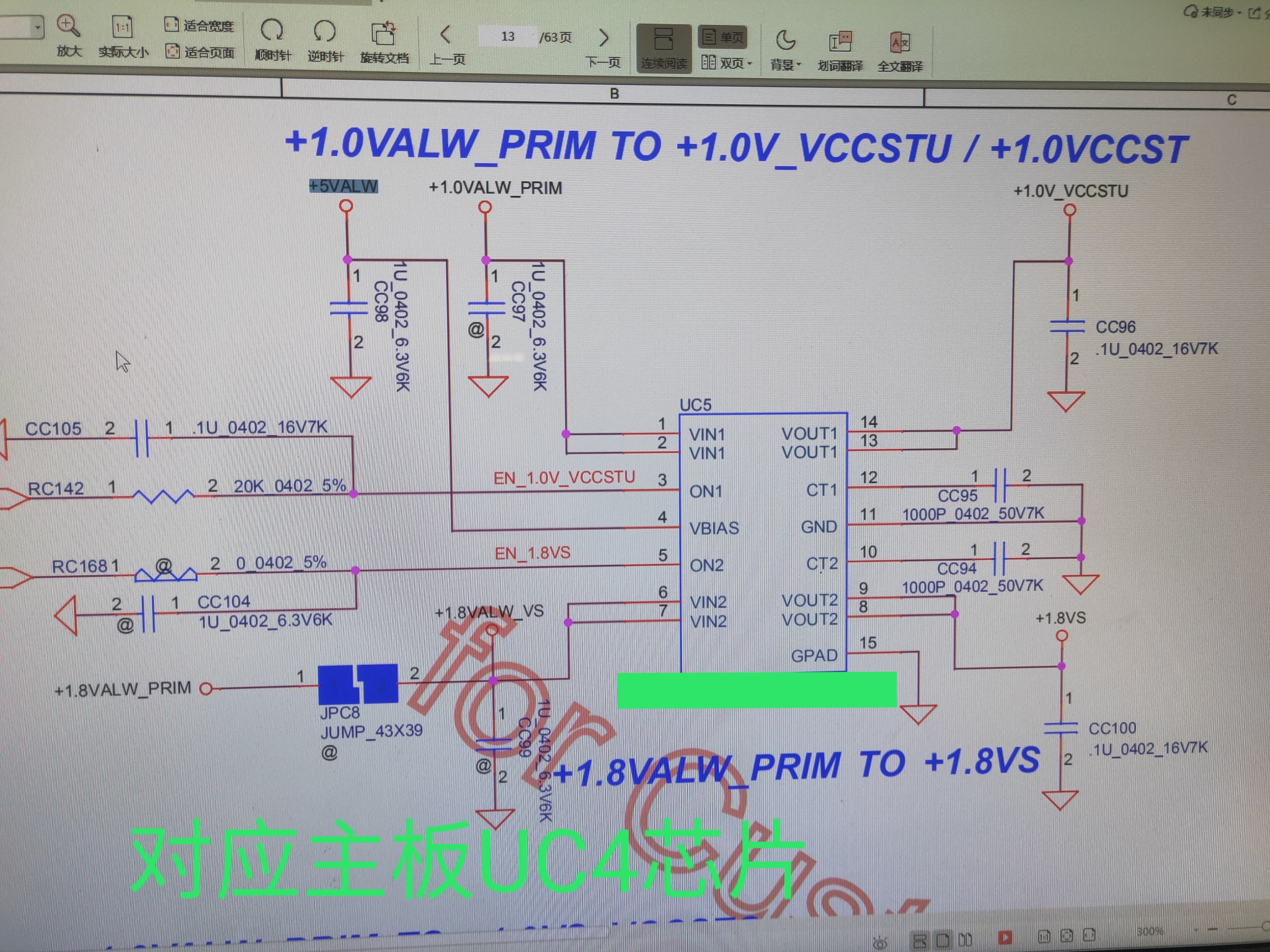

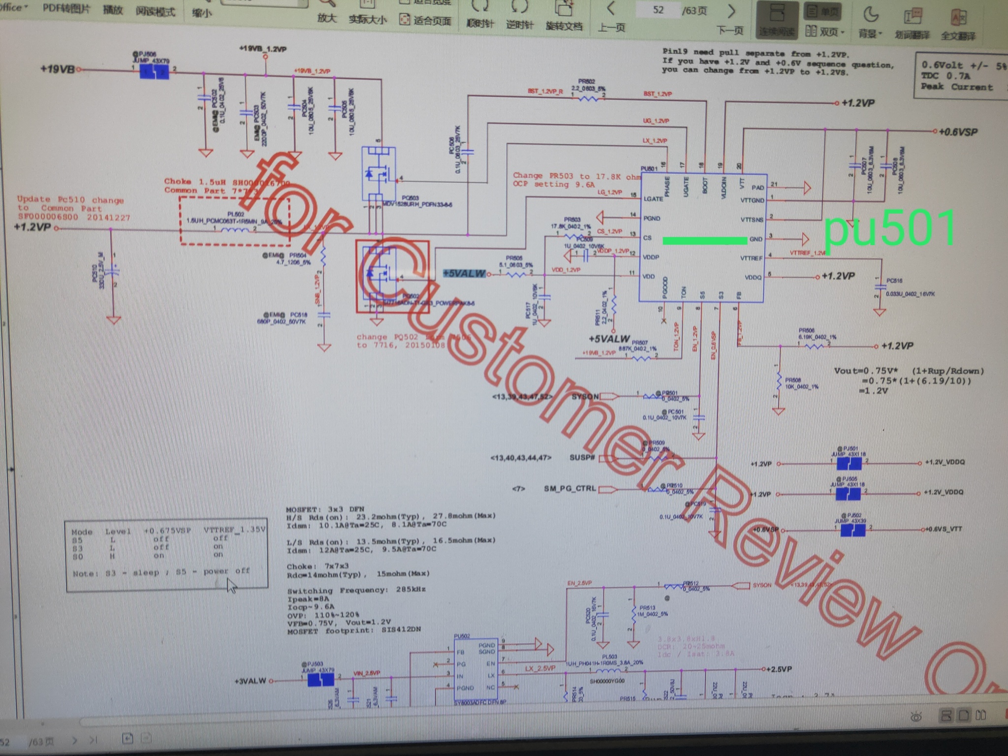

你查一下图纸就知道了

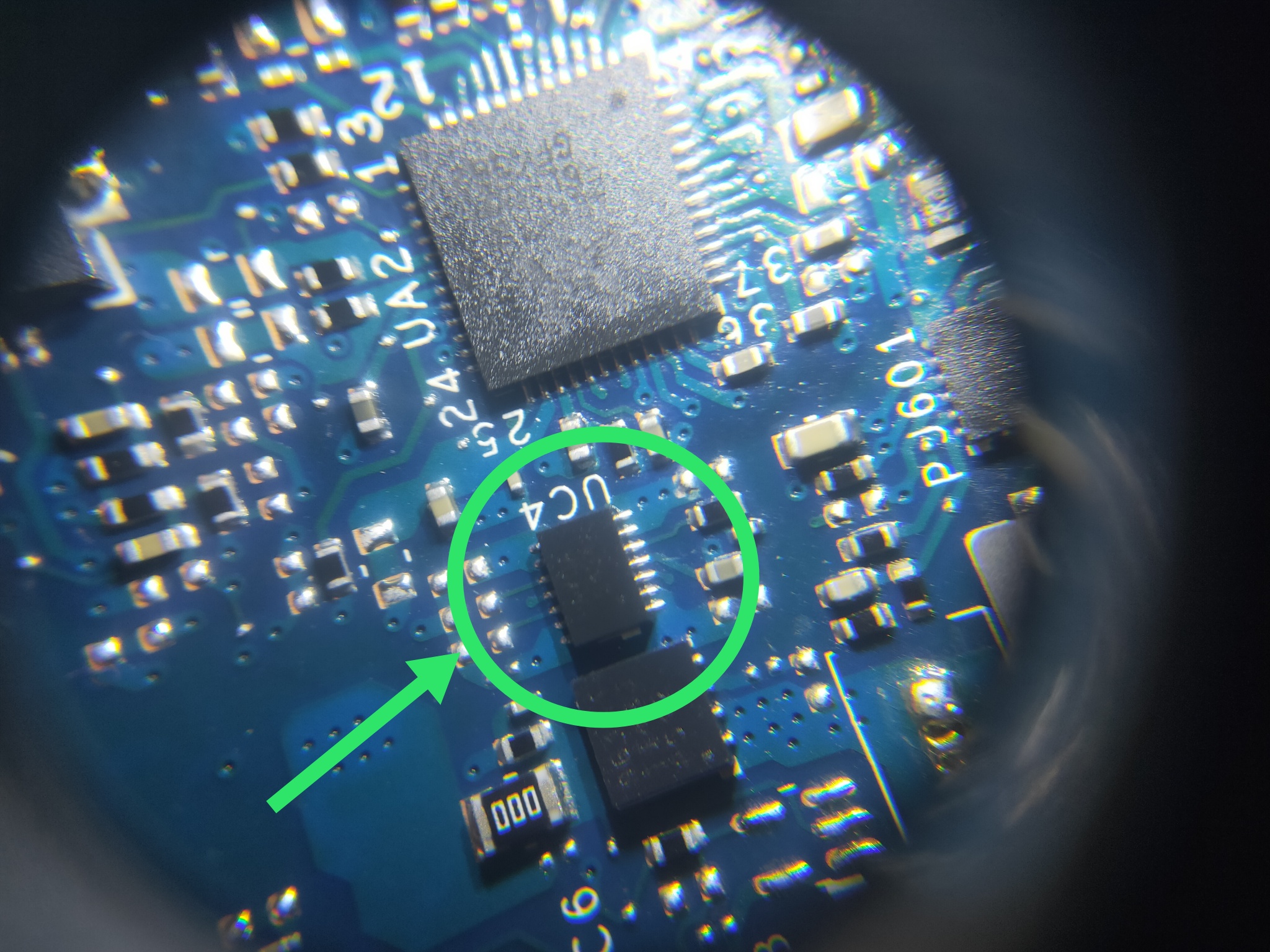

查驱动IC与电容

13脚是什么信号的?CPU供电对地阻值本来就很低,是正常的。显卡的更低,你可以测看看。
作者: 海阔天空a    时间: 2020-1-28 22:05
这个机器的cpu供电是好出问题的,阻值是正常的,,检测单元电路吧,,

又是这种小cpu,cpu应该没问题

CPU可以确定问题不大,检查其它部分

这机子有图治吗?

判断CPU坏没可以把CPU供电处电感拆了,然后测CPU端电感对地阻值正常不
作者: slg1342010    时间: 2020-1-29 20:17
楼主有图纸吗?最好给看下图纸

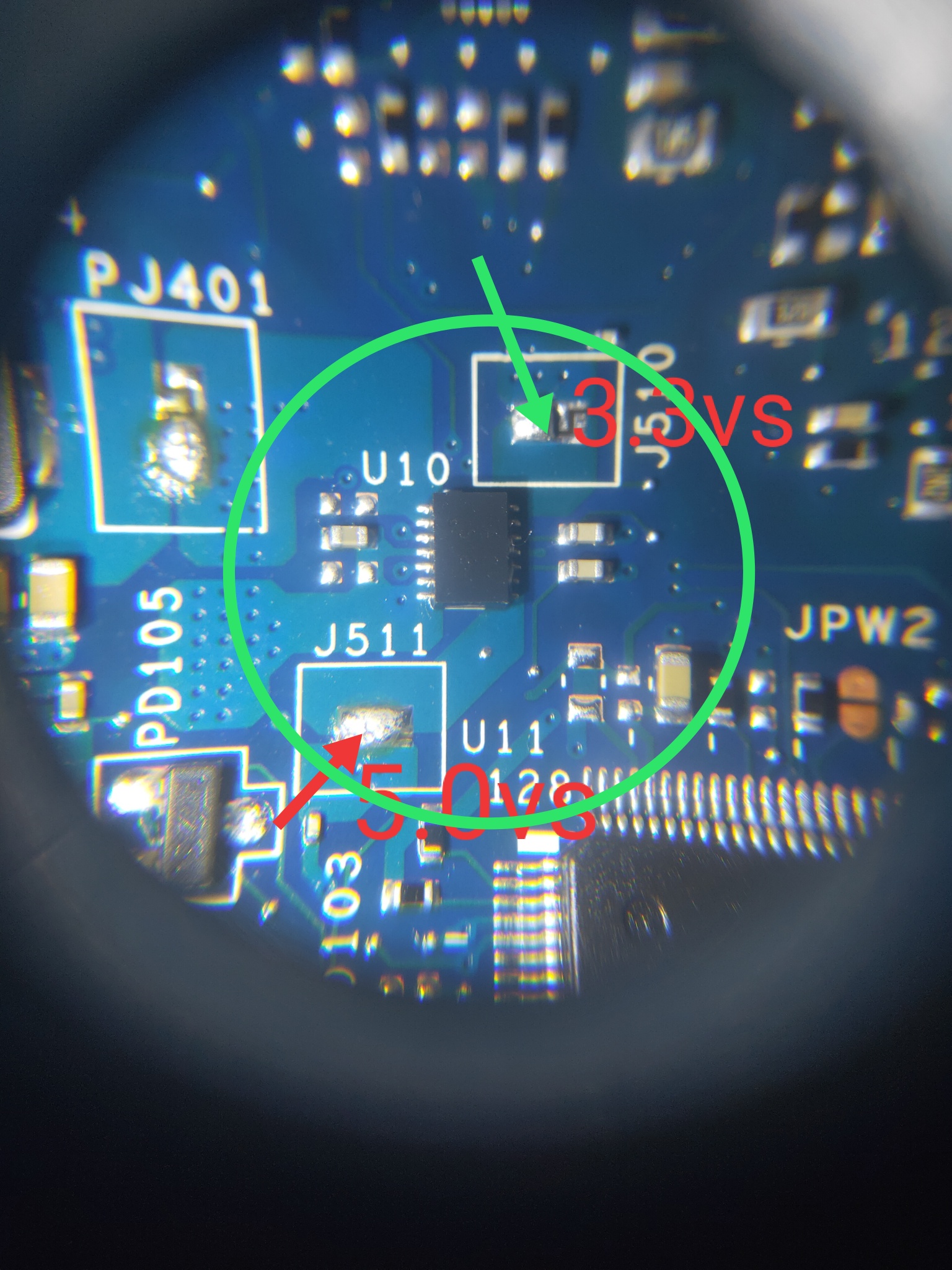

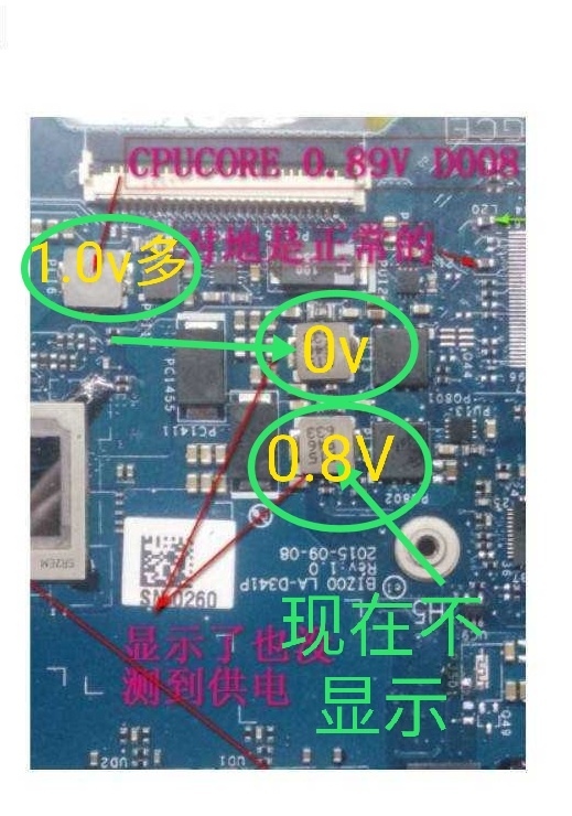

你测这里修好显示了我也没测到电压
