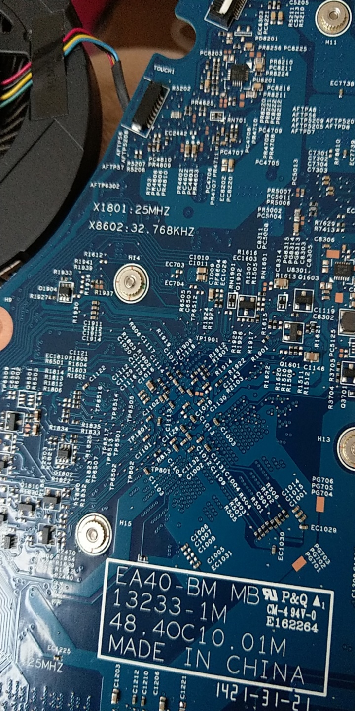

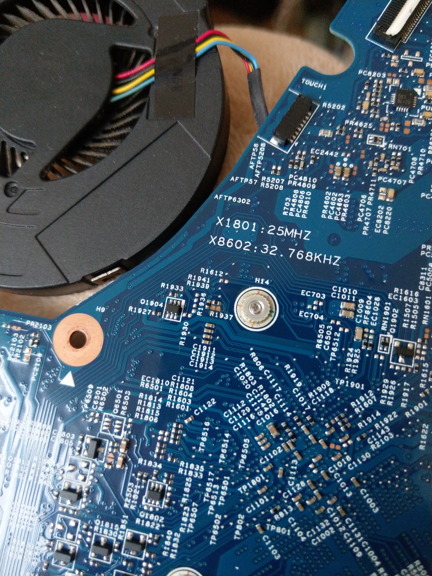

EA40-BM MB  13233-1M  开机不亮,不能进BIOS,手头没工具,拆开肉眼观察了一下,就发现风扇旁边R1937的电阻位置有类似于烧痕,不像正常触点,想请问呢,这里有电阻吗,还是空着的?

R1937是空位置没装元件的,没问题。这种情况只能找专业人士维修的了。

作者: AZASR半月    时间: 2020-1-27 22:19
多型号共用的板子

作者: lgiuang    时间: 2020-1-28 20:03
看着就是焊盘掉了的样子,不知道是不是
作者: wugaoshang    时间: 2020-1-29 08:38
应该没装件
作者: lnkshao    时间: 2020-1-30 19:41
没装件应该是裸铜或者焊盘镀锡,这个看着是焊盘掉了,应该之前有东西
