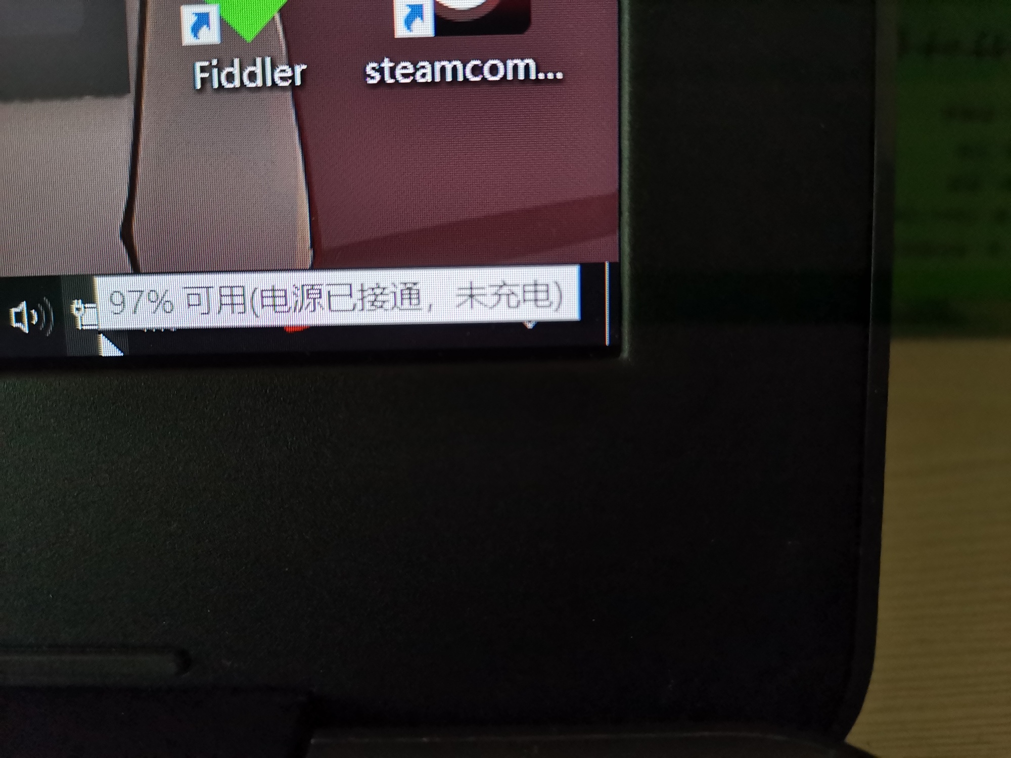

具体就是我的笔记本电脑是戴尔灵越15 5567,就是开机报错,无法识别电源适配器,更换了新的电源适配器依然报错,忽略报错开机进入桌面,电池图标显示已连接电源,未充电!!有没有武汉的老哥可以解决这个问题,我有时间送过去修一修!!!

已经好几天了,看到有大佬的维修贴,说是ps id电路有问题

电量放到94%以下再充电看

97充不上正常啊,电池都有损耗,你放电到百分之80再冲,就显示正在充电了

你把电用到50%再充你试试。几天了97,你是没用吗?电池充够肯定不充电。

这是我换的新电池里面的电量,原来我也是怀疑电池的问题,可是换了电池后还是开机报错不能识别电源适配器。

这种情况跟电池是没关系的了。用了原装适配器开机还是报适配器错误,明显是适配器检测电路的问题,也就是主板PS_ID的问题了,一般都可以修好。

我开着正常的  电池保护了 一直充电 还充鼓包呢电池  建议你不插电源放电到百分之五十 在充电试试

bios里无法识别适配器
