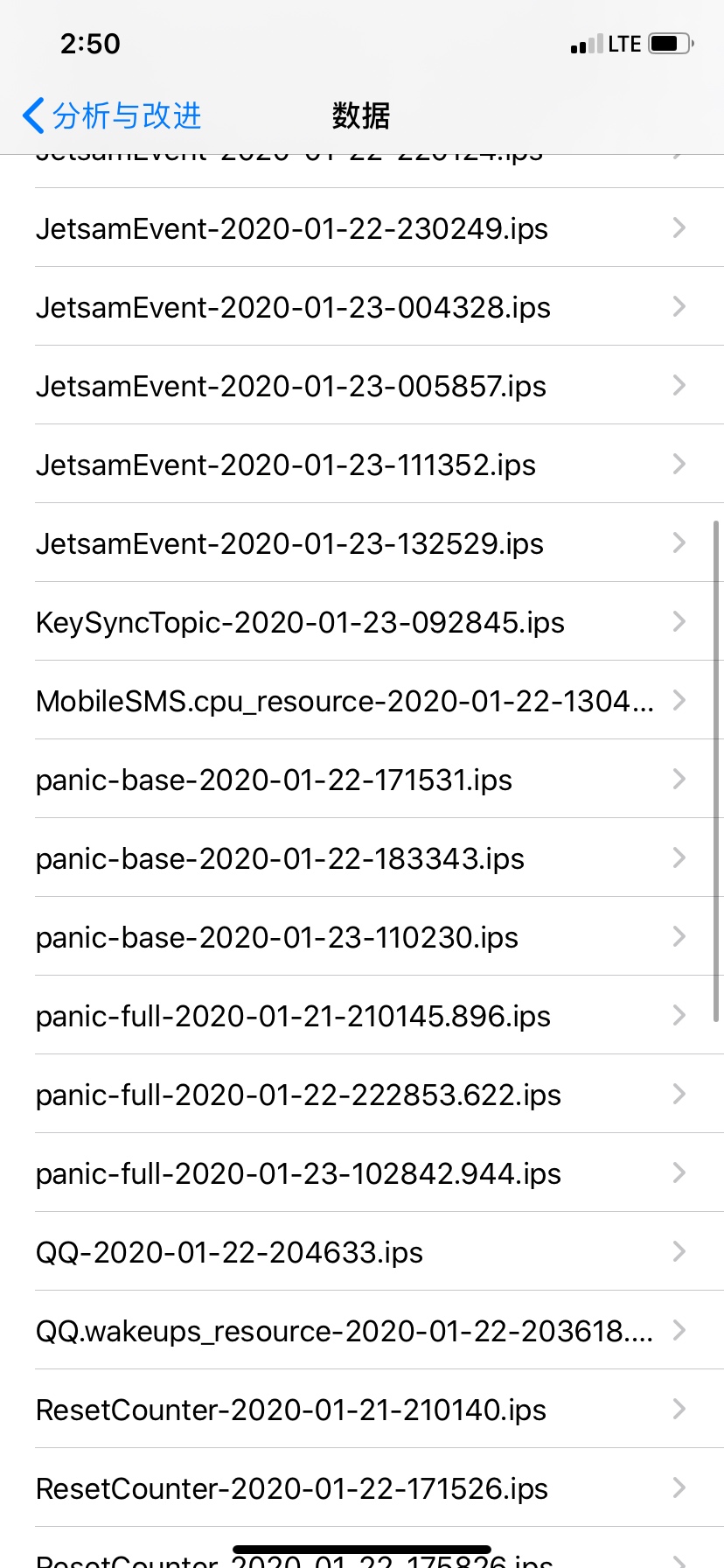

我手机最近经常自己就重新启动了(自 己关机重起)频率很大!一天有十多次!十多次少的了,不知道是哪个地方坏掉了吗?请大神!大神哥哥们帮帮忙这个可能是什么问题。
作者: fellow520    时间: 2020-1-23 13:24
看一下 手机设置 隐私 panic full 截图发出来

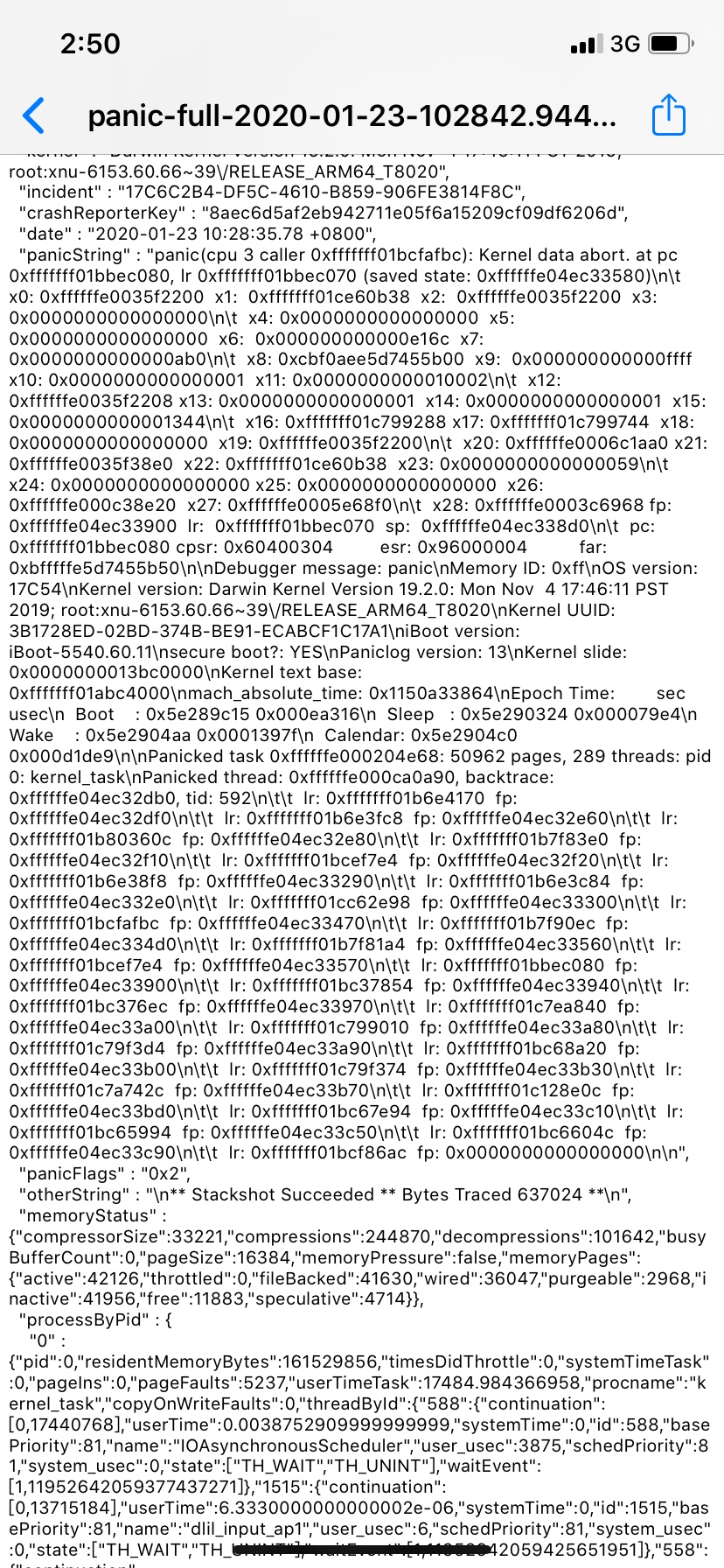

作者: nanxi333    时间: 2020-1-23 14:52
这个是截图
作者: nanxi333    时间: 2020-1-23 15:34
大神们 帮忙看看这个是什么问题
作者: congyusen    时间: 2020-1-25 13:13
前置排线扣掉试试  可能是光感的问题

公众号故障
作者: nanxi333    时间: 2020-1-27 22:42
congyusen 发表于 2020-01-25 13:13
前置排线扣掉试试  可能是光感的问题
老哥 不太懂 能说的简单一点吗?

作者: 18673586672    时间: 2020-2-2 11:04
i2c3的相关 芯片看看

作者: 狮屎胜于熊便    时间: 2020-2-4 21:32
很明显主板问题
