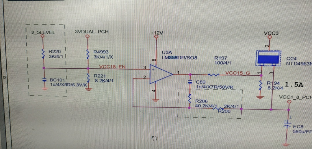

触发一会就掉电测得1.8PCH不正常!更换R220,R221正常但是互相还是掉电!测的12v检测1.98v我以为万用表误差!不管走了好多弯路,回头一想测了下5v检测2.03正常。把12v分压电阻去掉把5v连过去完美点亮

这是IO的VCC电路反馈检测引脚在第几脚?有点忘了?请楼主看到能不能讲一下。

作者: 此乃小勇    时间: 2020-1-24 01:52
126和127

既然12v.5v电压检测正常,为何5v还要连接过去12v那呢?
作者: 此乃小勇    时间: 2020-1-24 16:21
实测12v  开机瞬间1.98然后掉电 又重启 我也不懂为什么1.98应该是正常值的  但是就是不行
