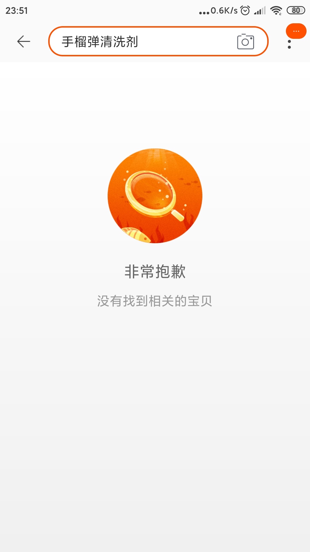

作者: 18937677600    时间: 2020-3-20 23:52
识指紧扣 发表于 2020-03-03 22:58
某宝搜索 手榴弹清洗剂就看到了 相当好用
这就是搜索结果?也太坑了

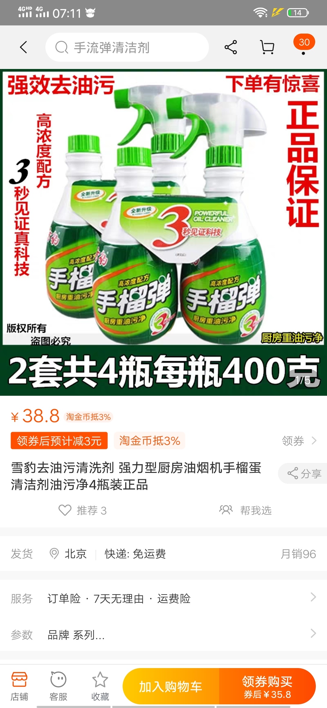

作者: 识指紧扣    时间: 2020-3-21 07:12
18937677600 发表于 2020-03-20 23:52
这就是搜索结果?也太坑了
我搜的到啊
