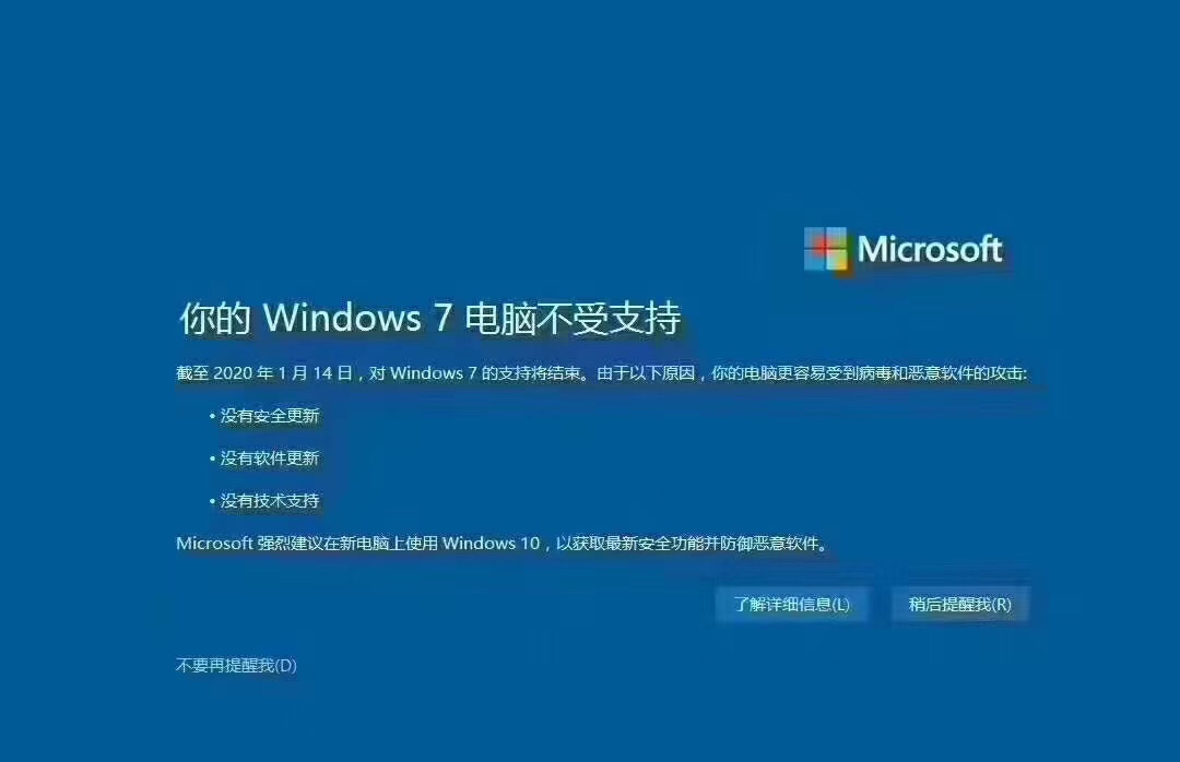

标题: WIN7系统最近出现0X00000001错误代码解决办法 [打印本页]
作者: liliqiang118700    时间: 2020-1-20 13:46
标题: WIN7系统最近出现0X00000001错误代码解决办法
本帖最后由 liliqiang118700 于 2020-1-20 14:19 编辑
笔记本是一般软件蓝屏问题,是因为自带系统改装WIN7所导致,装回笔记本本身自带系统比如WIN8完美解决,不分正版盗版本人自己亲自实验完成,游戏软件蓝屏也是如此,目前笔记本已经装机六台都不在出现这个蓝屏代码。
作者: liliqiang118700    时间: 2020-1-20 13:50
本帖最后由 liliqiang118700 于 2020-1-20 14:21 编辑
戴尔笔记本15-5558错误代码是0X00000001下面是英文以解意思是系统崩溃
作者: 52590    时间: 2020-1-20 15:16
楼主说的解决方法就是重装系统吗?
作者: 鑫智维修    时间: 2020-1-20 15:39
我们一般都重装系统
作者: zxwzhm888    时间: 2020-1-20 20:36
楼主在 WIN7下如何解决?。。。。
作者: 14161388    时间: 2020-1-20 20:42
笔记本是一般软件蓝屏问题,是因为自带系统改装WIN7所导致,装回笔记本本身自带系统比如WIN8完美解决,不分正版盗版本人自己亲自实验完成,游戏软件蓝屏也是如此,目前笔记本已经装机六台都不在出现这个蓝屏代码。
作者: AZASR半月    时间: 2020-1-20 22:05
我们一般不用升级安装,直接wim安装
作者: lz5488    时间: 2020-1-20 23:29
笔记本是一般软件蓝屏问题
作者: 371616261    时间: 2020-1-21 00:15
你这是索引问题导致蓝屏,应该不关系统事吧,可能是硬盘或分区对齐字节问题吧。
作者: 修本本。本本修    时间: 2020-1-21 06:01
看这里。。。
作者: yeesljc000    时间: 2020-1-21 09:39
BIOS 里面的设置
作者: 竟Sr谁伴我闯荡    时间: 2020-1-21 09:44
一般蓝屏都是系统问题的啦
作者: liliqiang118700    时间: 2020-1-21 10:20
目前我只是装回笔记本自带版本系统完美解决,例如原装WIN8, WIN10,改装WIN7因支持问题目前全是蓝屏,英文解释系统崩溃代码0X00000001度娘提供方法无效,已知软件包括游戏地下城,学习软件高途课堂,希望帮助到朋友们。
作者: liliqiang118700    时间: 2020-1-21 10:22
修改BIOS无效。
作者: liliqiang118700    时间: 2020-1-21 10:26
371616261 发表于 2020-1-21 00:15
你这是索引问题导致蓝屏,应该不关系统事吧,可能是硬盘或分区对齐字节问题吧。
固态硬盘4K对齐,BIOS安全模式都修改了无效,笔记本对应配置I7 三代和I5 五代全是这个问题其他没有试验过,我们是针对客户实验中,不同笔记本都有每天都在进行中。
作者: liliqiang118700    时间: 2020-1-21 10:27
yeesljc000 发表于 2020-1-21 09:39
BIOS 里面的设置
设置过了无效
作者: liliqiang118700    时间: 2020-1-21 10:29
budaquan 发表于 2020-1-20 15:04
有示波器就是好,能迅速地找到故障点
笔记本本身没有问题,用不到示波器。
作者: liliqiang118700    时间: 2020-1-21 10:30
竟Sr谁伴我闯荡 发表于 2020-1-21 09:44
一般蓝屏都是系统问题的啦
这个问题是系统改装WIN7后,系统兼容问题导致,装回原机版本就好了。
作者: liliqiang118700    时间: 2020-1-22 09:04
lz5488 发表于 2020-1-20 23:29
笔记本是一般软件蓝屏问题
软件是人用的,软件不完善没办法只能找系统和笔记本问题。
作者: liliqiang118700    时间: 2020-1-22 09:06
zxwzhm888 发表于 2020-1-20 20:36
楼主在 WIN7下如何解决?。。。。
笔记本自带系统是WIN7的,换2019年10月以前的系统没问题。
作者: liliqiang118700    时间: 2020-1-22 09:08
52590 发表于 2020-1-20 15:16
楼主说的解决方法就是重装系统吗?
是的,装回笔记本自带的系统例如WIN8的笔记本装回WIN8就好了完美解决。
作者: yeesljc000    时间: 2020-1-22 09:25
liliqiang118700 发表于 2020-01-21 10:27
设置过了无效
现在的新机子一般要设置三个地方,不是单一的设置硬盘启动项
作者: ahsz    时间: 2020-1-22 09:30
应该是驱动问题吧。
作者: ikissmylove    时间: 2020-1-22 09:45
以前没留意是这个问题的原因,都是直接装系统
作者: liliqiang118700    时间: 2020-1-22 15:26
ikissmylove 发表于 2020-1-22 09:45
以前没留意是这个问题的原因,都是直接装系统
这个代码是最近新出的以前没见过
作者: liliqiang118700    时间: 2020-1-22 15:27
ahsz 发表于 2020-1-22 09:30
应该是驱动问题吧。
不是就是软件太垃圾兼容性不好,软件改不了只有弄系统了。
作者: liliqiang118700    时间: 2020-1-22 15:29
yeesljc000 发表于 2020-1-22 09:25
现在的新机子一般要设置三个地方,不是单一的设置硬盘启动项
这个不用都会
作者: 雪山飞狐0512    时间: 2020-1-23 10:30
是不是笔记本原来是win8或win10,改装win7后会出现蓝屏,改回原系统就好了
作者: 邓州张涛    时间: 2020-1-24 23:58
这问题太少见了。
作者: liliqiang118700    时间: 2020-1-25 12:21
雪山飞狐0512 发表于 2020-1-23 10:30
是不是笔记本原来是win8或win10,改装win7后会出现蓝屏,改回原系统就好了
是的,希望能帮助您,这是我们这里最近新发现
作者: liliqiang118700    时间: 2020-1-25 12:22
邓州张涛 发表于 2020-1-24 23:58
这问题太少见了。
这个代码就很少见百度没有帖子,但是确实存在好多电脑店没有解决。
作者: flynoob    时间: 2020-1-27 09:27
有的客户就是让你装WIN7,别的不装。
作者: 海阔天空a    时间: 2020-1-30 08:01
budaquan 发表于 2020-01-20 15:04
有示波器就是好,能迅速地找到故障点
你哪里看到楼主说示波器了!!!走错包厢了吧你!!!
作者: 联骏    时间: 2020-1-30 14:13
厉害   系统兼容问题导致,装回原机版本就好了
作者: 红兴阿泽    时间: 2020-1-30 15:11
系统现在对硬件要求高了,兼容感觉差了,微软好像在逼着我们更新新的硬件,看来电脑行业真是太不行了,估计芯片生产厂商跟微软有合作,希望带动硬件产能。
作者: alexandermitch    时间: 2020-2-11 10:57
这个笔记本什么型号是不是不兼容
作者: alexandermitch    时间: 2020-2-11 10:58
这个笔记本什么型号是不是不兼容
作者: littor    时间: 2020-2-11 11:17
路过。。。。。。。。。
作者: 18179462083    时间: 2020-2-27 20:53
这个问题有两个一个CPU运算的问题系统本身也会运算错误看看能不能进入安全模式
作者: zh126    时间: 2020-3-30 19:51
这个蓝屏代码最近才有的,我也遇到过几次,装win8和win10可以完美解决!
