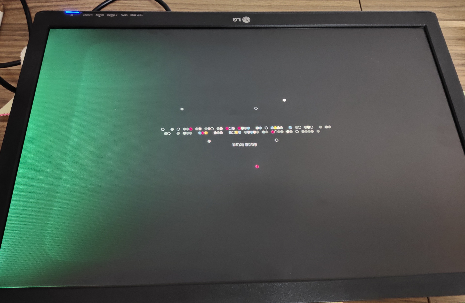

帮助看看这台LG液晶显示器的故障,如何检查和修理建议

换板吧
作者: zxwzhm888    时间: 2020-1-20 08:53
楼主估计只能换板了......
作者: --期待—    时间: 2020-1-20 10:00
保险点 直接换显示器
作者: 名字可以这么长    时间: 2020-1-27 00:32
从图片看:
如果要解决右侧画面异常故障:换屏或者把面板交给修屏的师傅。
如果要解决菜单显示异常的故障:刷软件有很大概率解决,如果还不行,换大片和LFASH就解决了。
如果要解决无信号异常:那就调菜单-接口电路-软件-大片。实在不行就换板。
当然,如果还不行就换人。不管收费还是不收费,用最短的时间解决问题是符合三方的利益的。

他那个LG的显示器应该是屏有问题导致的,至于菜单显示是正常的,我之前有台LG19寸的显示器在刚开机或不接型号进入的时候就是显示的这种“无信号模式”。
