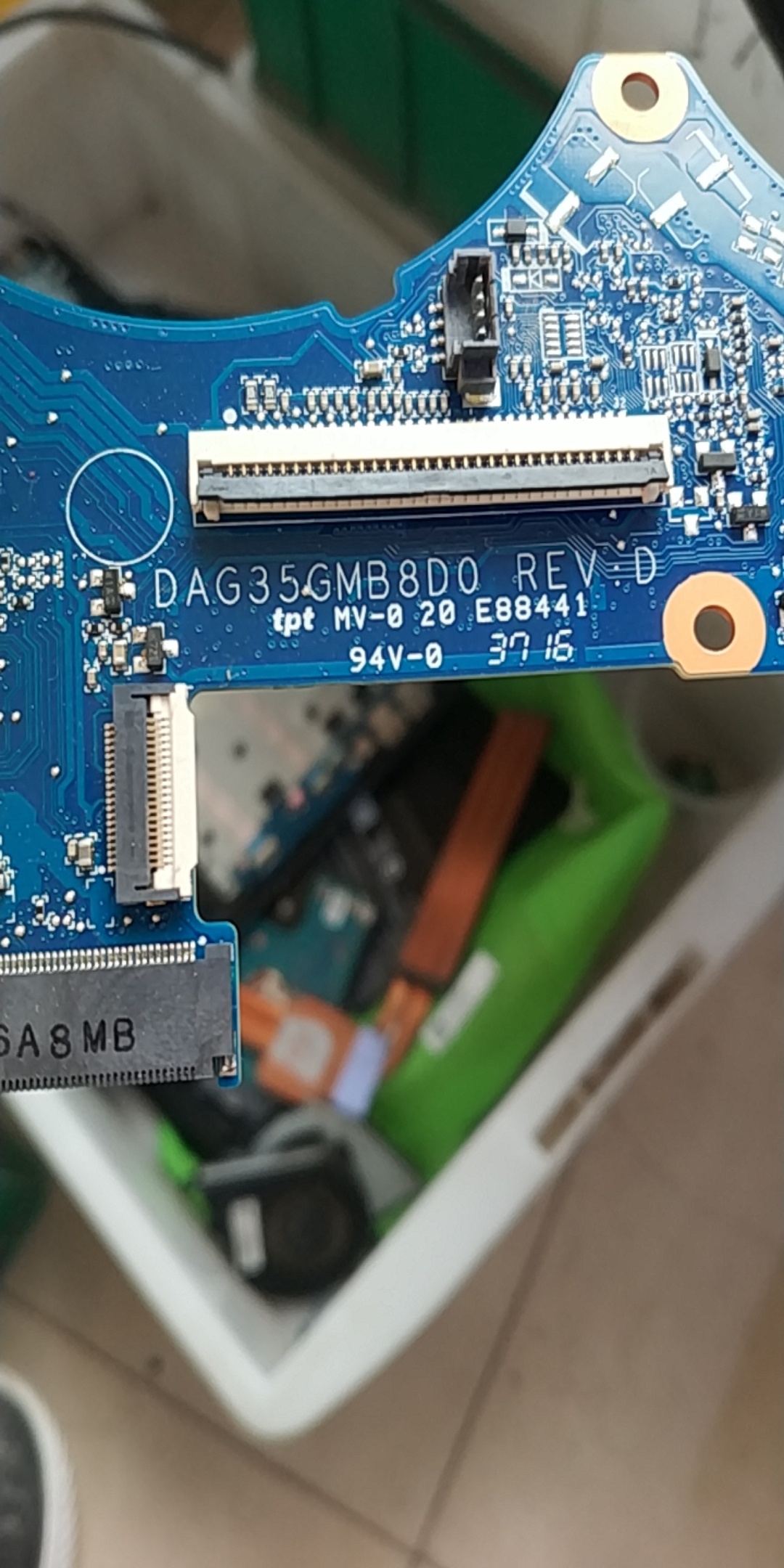

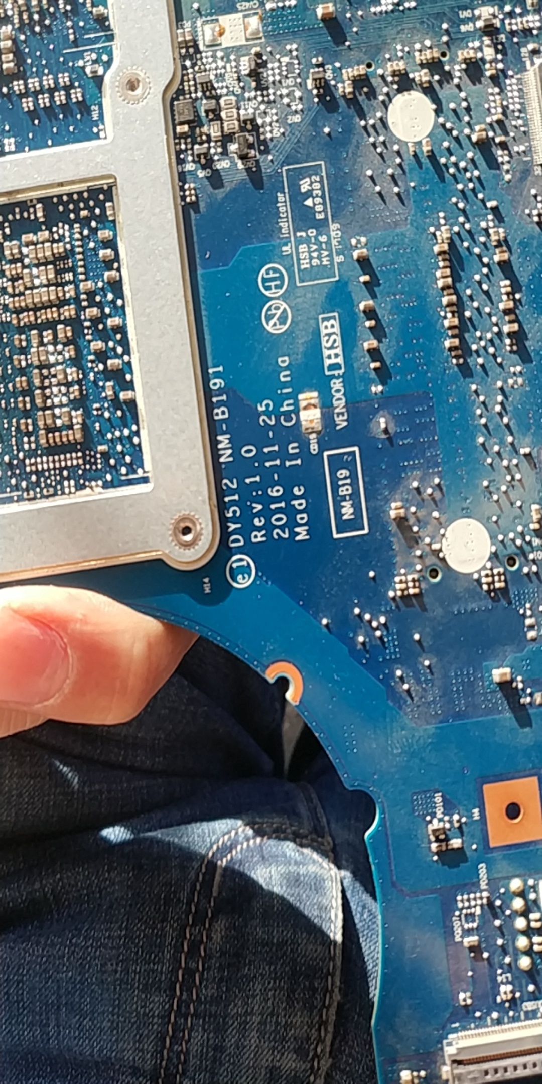

过年了接了两个本一个暗影精灵南桥型号sr2c4  一个联想的拯救者南桥型号sr30w在某宝上面定了南桥,先定的sr2c4货到了是qjge不知道能不能代还还有一个在路上不知道会不会也是qjge,现在四卖家已经放年假,电话打不通了,联系不到,不知道另一个发的型号是啥,有没有大神知道这个qjge能不能通用这俩南桥,在线等待,客户着急过年了也没啥好办法啊

只试过QJHT成功代换过SR2C4。
手头也有个SR30W坏的,搭车同问哦~

可以换,,
作者: lpf278118382    时间: 2020-1-20 09:22
lpz2012 发表于 2020-1-20 00:29
可以换,,
可以换sr2c4还是sr30w还是都可以啊 兄弟
作者: lpz2012    时间: 2020-1-20 11:01
前几天有个联想r720桥坏了,就是sr30wX宝给我发的就是qt啥玩意的桥,,然后上个月有个战神的机器桥坏了是sr2c4 也是发的qt的桥,,这种QT的好像是工厂版的,换上去就知道了嘛。。不行摘下重值,,废点时间而已,,
作者: lpf278118382    时间: 2020-1-20 11:05
lpz2012 发表于 2020-1-20 11:01
前几天有个联想r720桥坏了,就是sr30wX宝给我发的就是qt啥玩意的桥,,然后上个月有个战神的机器桥坏了是 ...
大家有反应过换QJHT 和QJHV成功的QJGE的不确定 你还记得当时换的后面的字母吗?
作者: lpz2012    时间: 2020-1-20 11:08
没有太注意,,反正淘宝是不会发错的
作者: lpf278118382    时间: 2020-1-20 11:11
lpz2012 发表于 2020-1-20 11:08
没有太注意,,反正淘宝是不会发错的
好吧,感谢兄弟评论
作者: woshidianpa    时间: 2020-1-21 23:04
这个芯片很多坑,只能说试试吧。
作者: 山高人为峰    时间: 2020-1-30 14:52
看运气,大家都摸着石头过河
