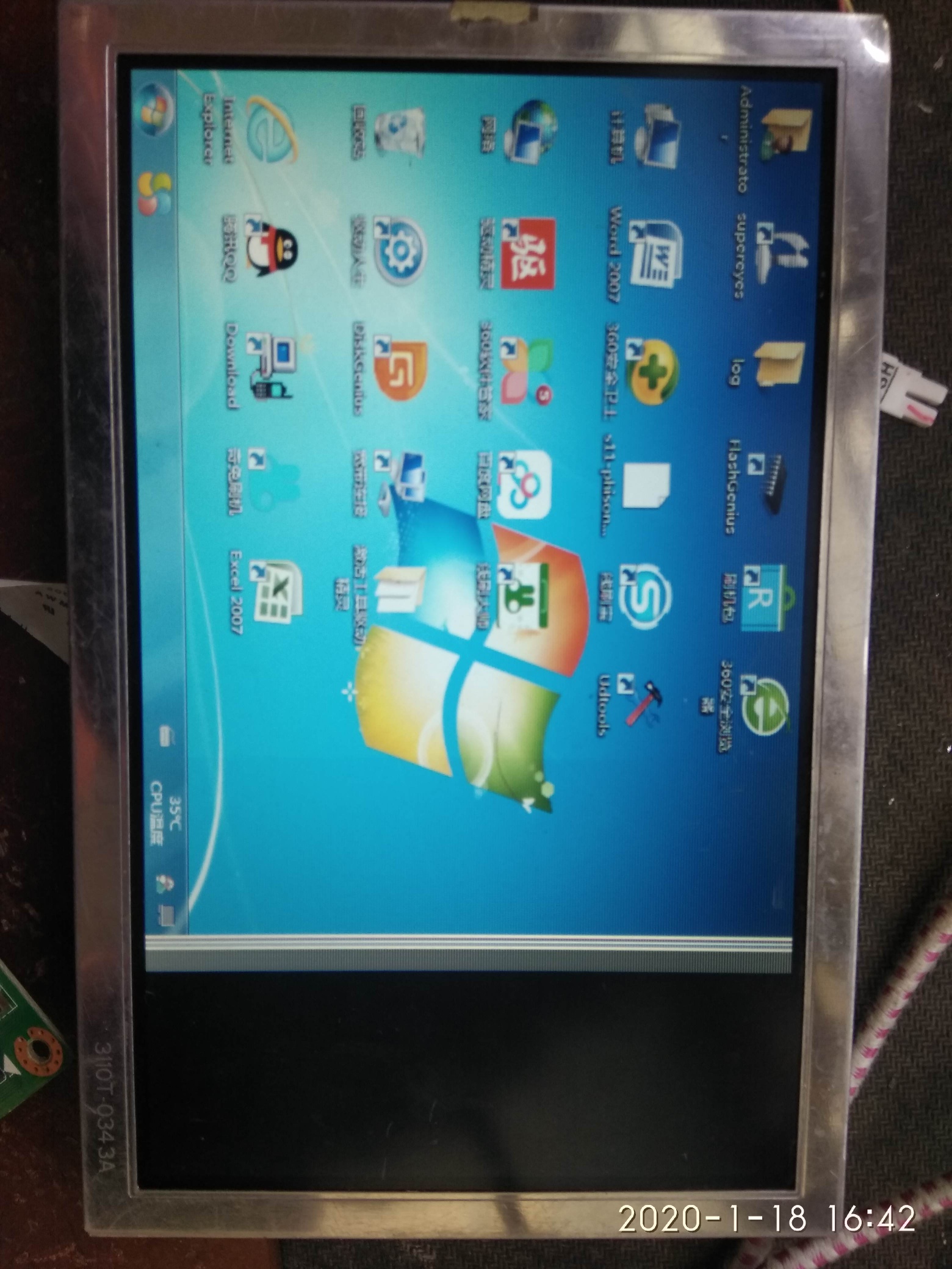

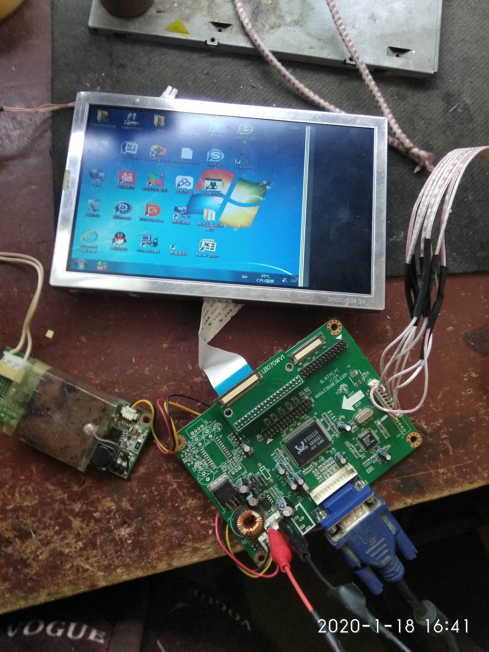

各位师傅看看这个是屏幕问题,还是驱动板问题。如果是驱动问题,求驱动和烧写方法。
作者: pxhxkij    时间: 2020-1-19 12:08
查屏规格书,用近似分辨率刷,多试几个就是。要么叫卖板的帮你找。

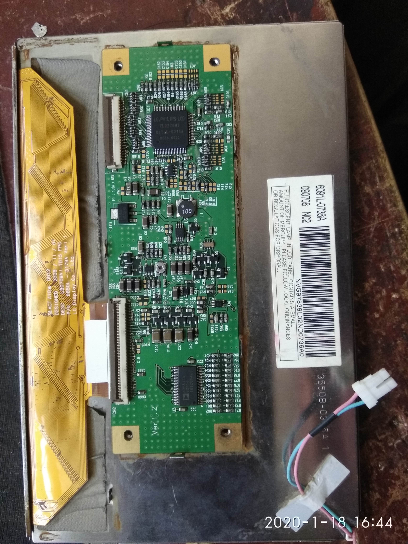

作者: 71850811    时间: 2020-1-19 13:02
这个像屏问题,cof问题,要有压屏机才能弄
作者: 冥王kill    时间: 2020-1-19 14:12
用通用驱动板测一下屏,先排除一下
作者: lz5488    时间: 2020-1-19 21:32
好像是分辨率不合适
