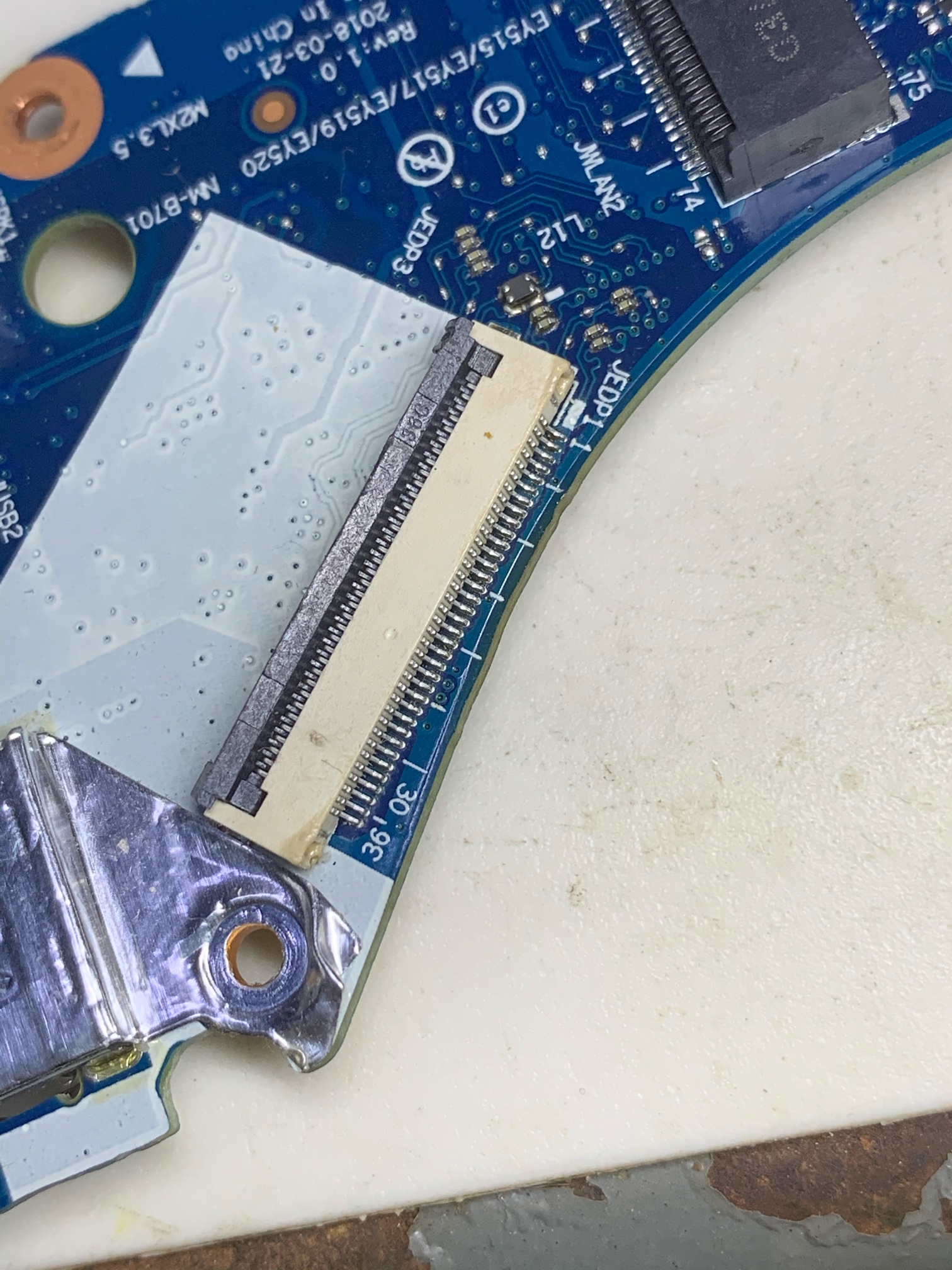

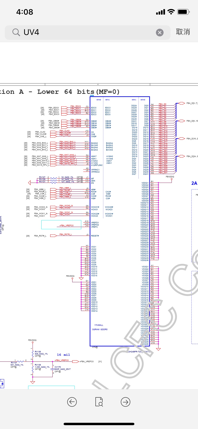

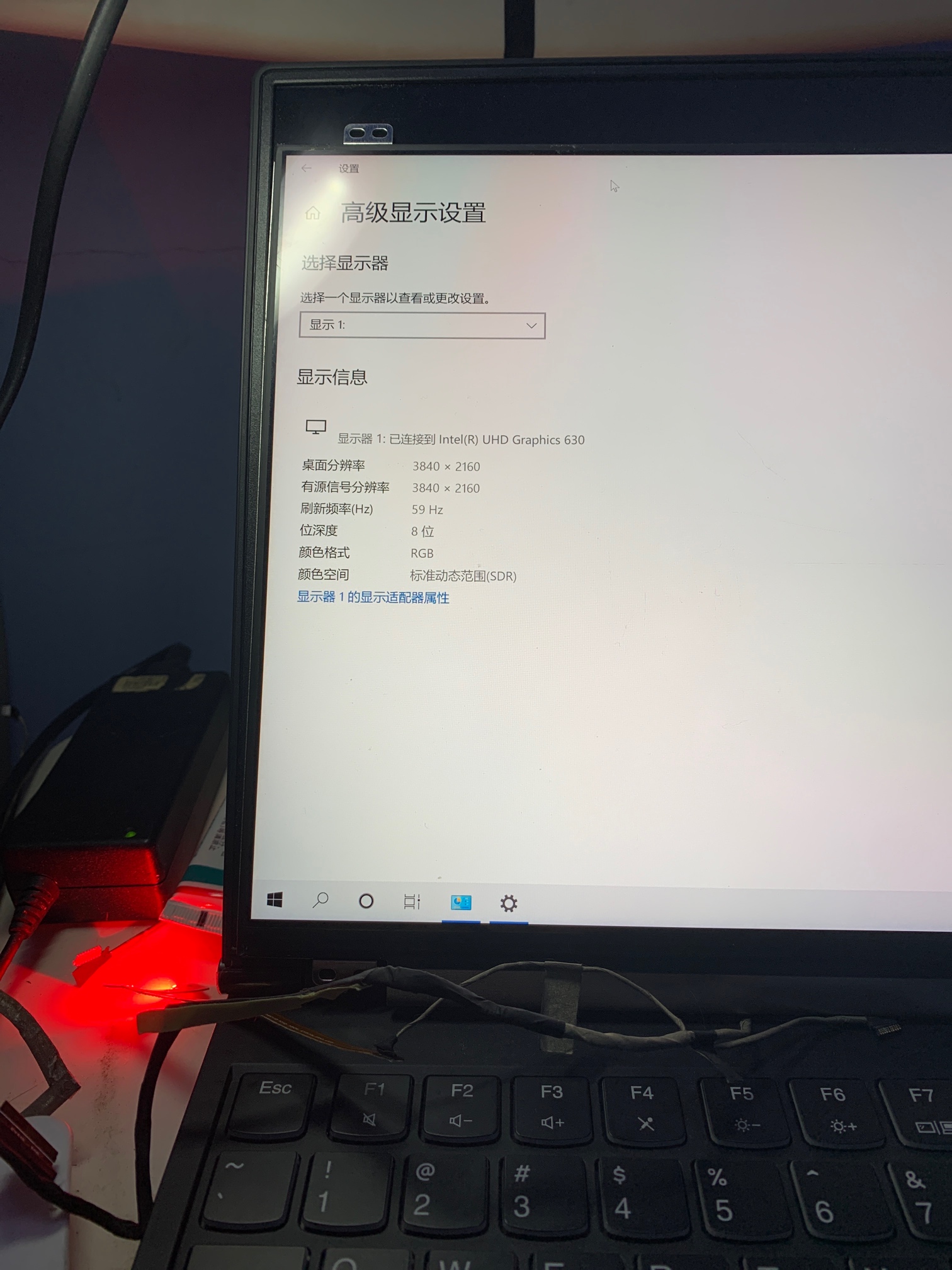

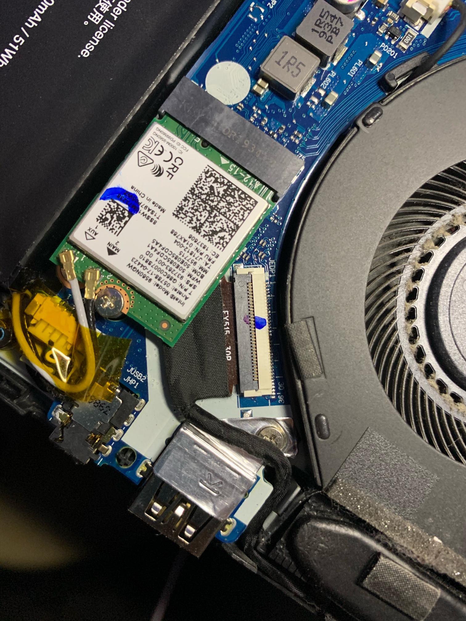

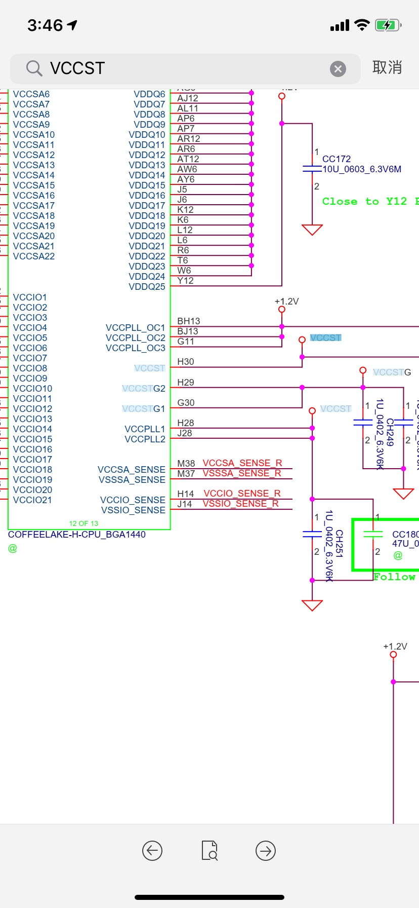

y7000 1080p改4k。原来的槽和后换的槽。 有两个问题。我想改4g显存 主板有个显存空位。但是不知道vbios有没有扫描这个显存的地址。如果没有 可能需要合成4g版的vbios 这个理解没错吧。问题二 8代9代 vccst 说是CPU维持电压  是啥作用呢?还有VCCSTG呢   各位大佬帮个忙分析下

作者: H55    时间: 2020-1-18 21:44
换屏座子,屏线也要换不?

作者: 喜事多    时间: 2020-1-19 07:11
换槽换屏线   2019年上半年搞过一次   客户需求   但加显存就算了吧
作者: AZASR半月    时间: 2020-1-19 08:16
请賞个图纸
作者: AZASR半月    时间: 2020-1-19 10:17
请分享下电路图吧
作者: AZASR半月    时间: 2020-1-19 10:30
vbios从同型号4g的机器里挖过来就可以了

作者: 90玩世不恭    时间: 2020-1-20 02:12
图纸在这  密码LCFC
a0c6723d4724a7a4b69c31cdb0e08985Y530_1050_MB_SVT_.pdf
3.8 MB, 下载次数: 8, 下载积分: 下载分 -2 分, 下载 1 次
y7000图纸 密码LCFC

作者: 935173815    时间: 2020-1-27 12:03
1080改4k换座子就行了?
