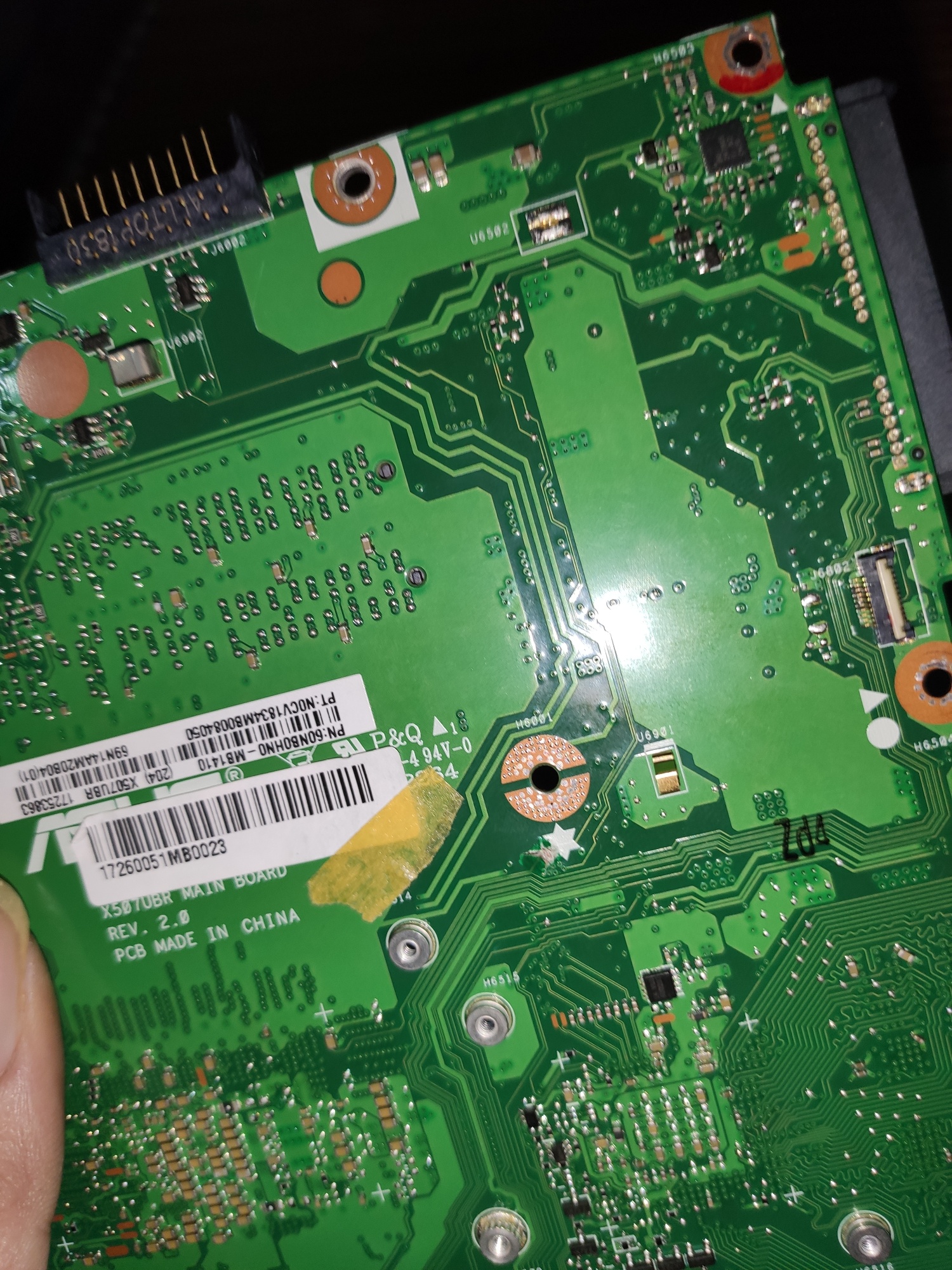

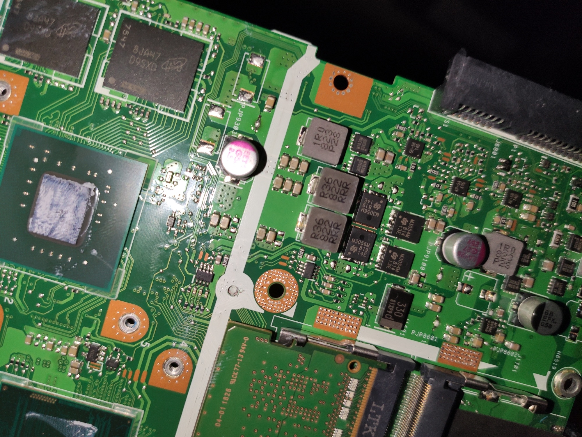

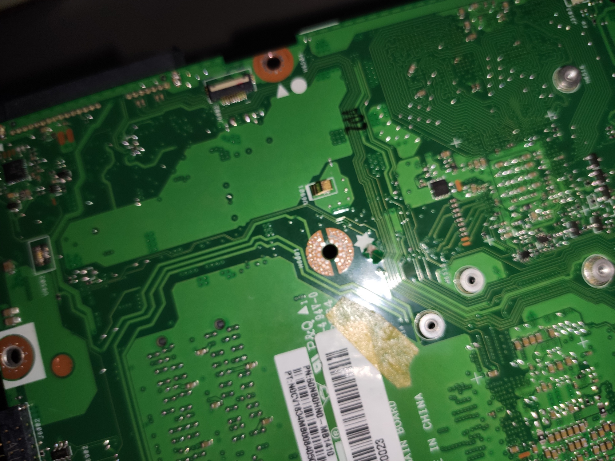

标题: 这个能修吗 [打印本页]
作者: Z28688    时间: 2020-1-18 06:39
标题: 这个能修吗
主板白色星星那个位置被螺丝怼穿了,
作者: virginlulu    时间: 2020-1-18 09:20
找个师傅飞线吧
作者: 简简工作室    时间: 2020-1-18 09:31
刮干净看看线路的大致走向
作者: 雨天扔伞    时间: 2020-1-18 09:53
https://www.chinafix.com/thread-1202592-1-1.html
作者: 范冰冰她弟    时间: 2020-1-18 10:28
这样子应该要飞线了,即使老板跟师傅都回家了,都不能这么放肆哈,专心工作哈,要认真瞎捣鼓不好哦,
作者: Linshengqiang    时间: 2020-1-18 10:47
请问你在茂名哪里啊?
作者: Z28688    时间: 2020-1-18 11:16
雨天扔伞 发表于 2020-01-18 09:53
https://www.chinafix.com/thread-1202592-1-1.html
有看过了
作者: liyanchenshizhu    时间: 2020-1-18 11:53
楼主明显不是修电脑的,不然看完那个贴不应该搞不定
作者: 卖电脑的小快乐    时间: 2020-1-18 12:38
飞线就能搞,有图纸很好搞,没图纸要跑线路费
作者: dificulty    时间: 2020-1-18 12:48
这个得看你运气了,运气好,飞线即可救活,如果板层断线就老伙咯
作者: 讯维主板维修    时间: 2020-1-18 12:49
有几根线进CPU了
作者: 傲冰    时间: 2020-1-18 12:49
正常情况飞线就可以搞好的
作者: 讯维主板维修    时间: 2020-1-18 12:50
点位图有的话可以修复
作者: 3301809631    时间: 2020-1-18 14:52
很难搞 如果就是表面断线就好弄  板层里面断线就非常麻烦了
作者: 敩徒    时间: 2020-1-18 16:46
这个要自己开洞看看里面的情况了,看细不细心了
作者: Z28688    时间: 2020-1-18 23:32
我不是修电脑的,这么高端的东西我不懂啊
作者: 王立博    时间: 2020-1-19 00:06
发来我给你搞,经济实惠,价格不贵
作者: lpz2012    时间: 2020-1-19 01:21
发来试试1317857445私聊
作者: FYY    时间: 2020-1-19 10:53
需要看下搞坏的线路多不多,然后飞线的
作者: zhaoyucheng0205    时间: 2020-1-20 01:14
飞线吧!反正都这样了,还不如全通,避开板层短路
作者: 鑫智维修    时间: 2020-1-20 15:45
板子内部线路断了就没救了
作者: 18079990556    时间: 2020-1-20 16:17
能修    只能 修 一点点
作者: 凡人多烦事    时间: 2020-1-20 18:09
看起来有几个过孔,对着点位看看线路走向飞线吧,前提是之前没被搞烧
作者: Z28688    时间: 2020-1-20 20:35
王立博 发表于 2020-01-19 00:06
发来我给你搞,经济实惠,价格不贵
真的吗。。。。。。。。。。。。。
作者: Z28688    时间: 2020-1-20 20:35
18079990556 发表于 2020-01-20 16:17
能修    只能 修 一点点
啥意思啊,。。。。。。。
作者: Z28688    时间: 2020-1-20 20:36
lpz2012 发表于 2020-01-19 01:21
发来试试1317857445私聊
过完年看看
作者: Z28688    时间: 2020-1-20 20:36
3301809631 发表于 2020-01-18 14:52
很难搞 如果就是表面断线就好弄  板层里面断线就非常麻烦了
应该没有,看人家修过
作者: 不动脑子的兔子    时间: 2020-1-22 08:49
两面的直接看线路,,好几层的慢慢查,慢慢飞。
作者: 935173815    时间: 2020-1-27 12:15
找找图纸,有图纸基本能修好
作者: hanjia    时间: 2020-1-28 09:40
估计不好修复,主板是复合板(多层线路)。想修必须把那块位置用刀挖开并找出暗线位置并作相应的跳线。
作者: lgiuang    时间: 2020-1-28 20:18
你是不是到下面链接这家修过啊
https://www.chinafix.com/thread-1197279-1-1.html
作者: woshidianpa    时间: 2020-1-28 20:24
爱好者自己在家折腾的吧
作者: 维修小白龙    时间: 2020-2-6 22:11
Linshengqiang 发表于 2020-01-18 10:47
请问你在茂名哪里啊?
你好,茂名有修笔记本好点的店吗?
作者: Linshengqiang    时间: 2020-2-7 07:33
维修小白龙 发表于 2020-2-6 22:11
你好,茂名有修笔记本好点的店吗?
我在信宜的如果你拿来或寄来可以修的
作者: 我锋我有型    时间: 2020-2-7 10:33
看打进去的深度了,如果不深的话,飞线应该能救活
