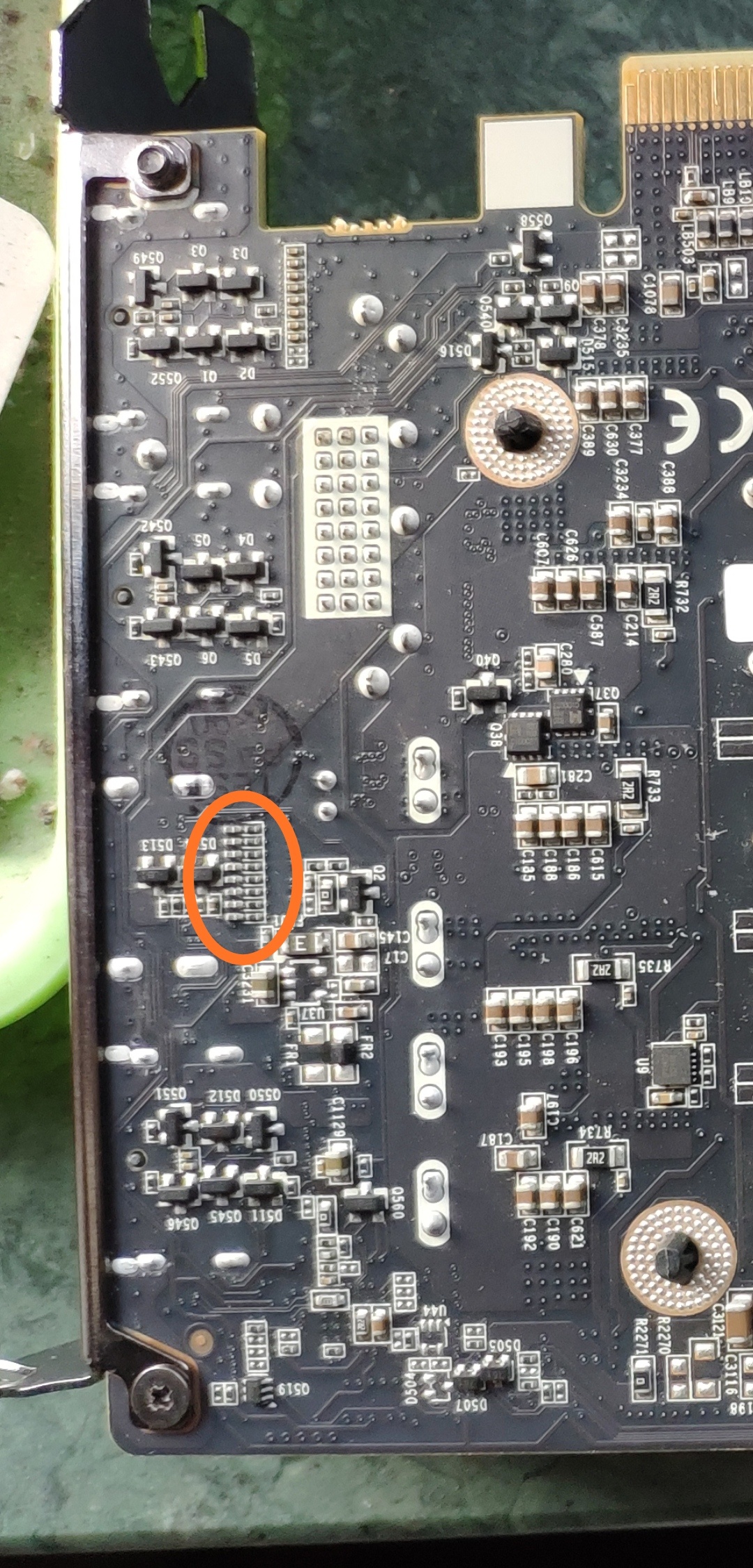

标题: 1060显卡这里是磁珠还是电感啊?
这个口是hdmi口,它们是多大的?

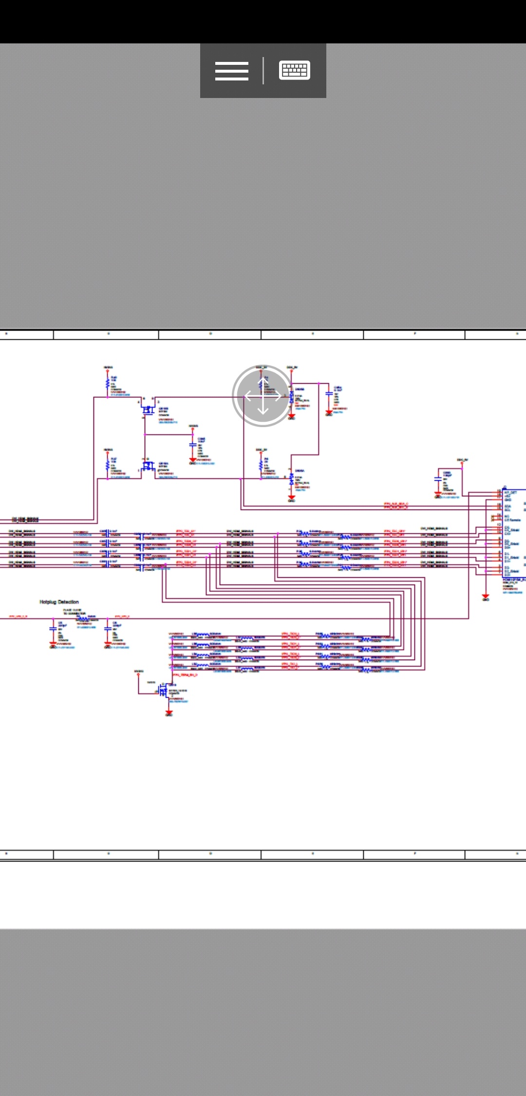

作者: AZASR半月    时间: 2020-1-17 09:16
1060都没有免费的图纸,好郁闷
作者: AZASR半月    时间: 2020-1-17 10:42
找了半天资料 只有960和1050
BEAD_0402 600ohm
铁氧体磁珠600R 100mhz
作者: AZASR半月    时间: 2020-1-17 12:10
问题是万用表测只有0欧

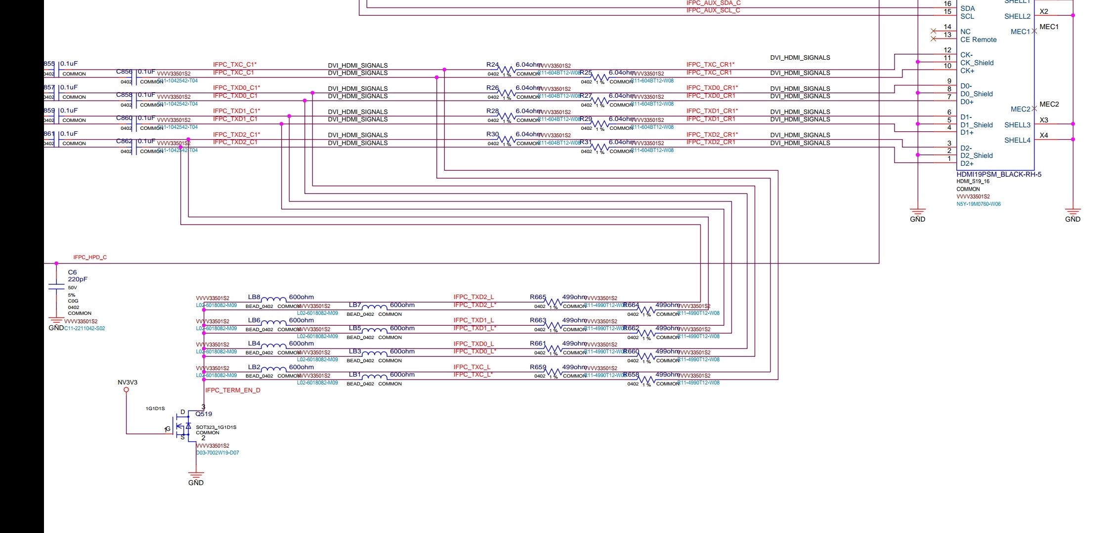

参考1050ti的电路 它是600R电感
主要是电路标识是600R,万用表实际测到的是0.5欧这是为什么呢?它是信号输出串499欧电阻串电感对+3.3V耦合
600R是磁阻?
作者: 下个路口!见    时间: 2020-1-18 23:49
就是电容加电阻,不是电感,电感的个头更高些

这些显卡公共部分的线路,如输出接口等地方基本都一样,都是参考NV的公版,没有改动过,只要用对应GPU的线路图,有很多都可以对的上。
作者: qinhecat    时间: 2020-1-20 18:54
主要是电路标识是600R,万用表实际测到的是0.5欧这是为什么呢?它是信号输 ...
600R是指磁珠的高频特性阻抗,不是直流电阻。
