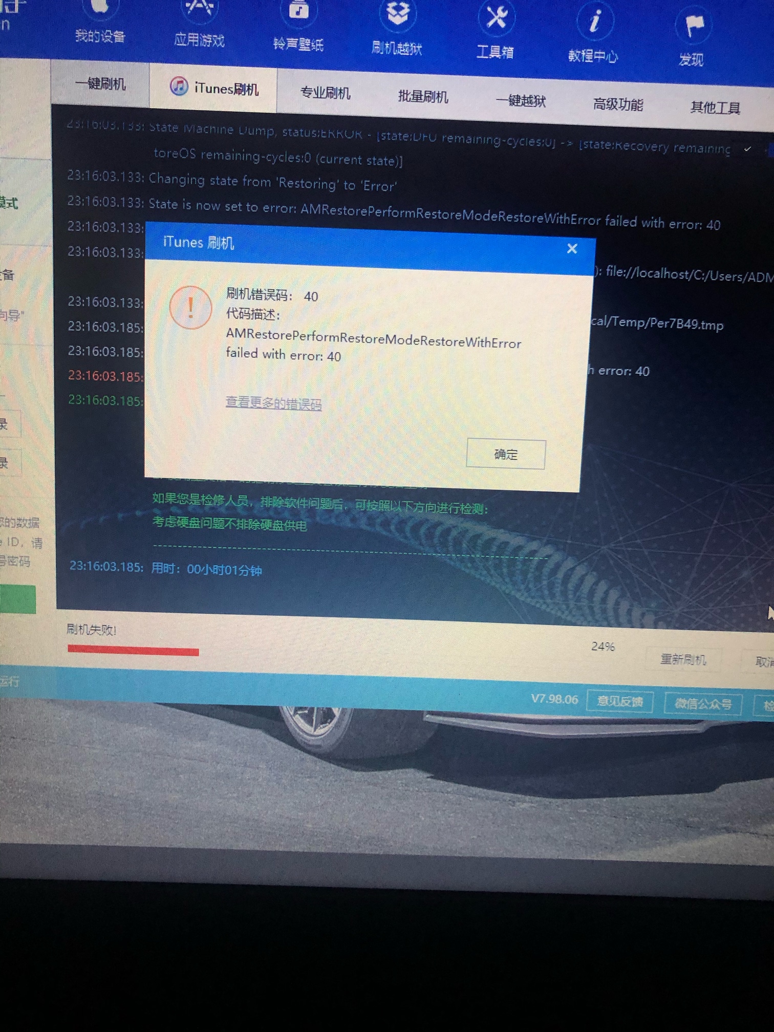

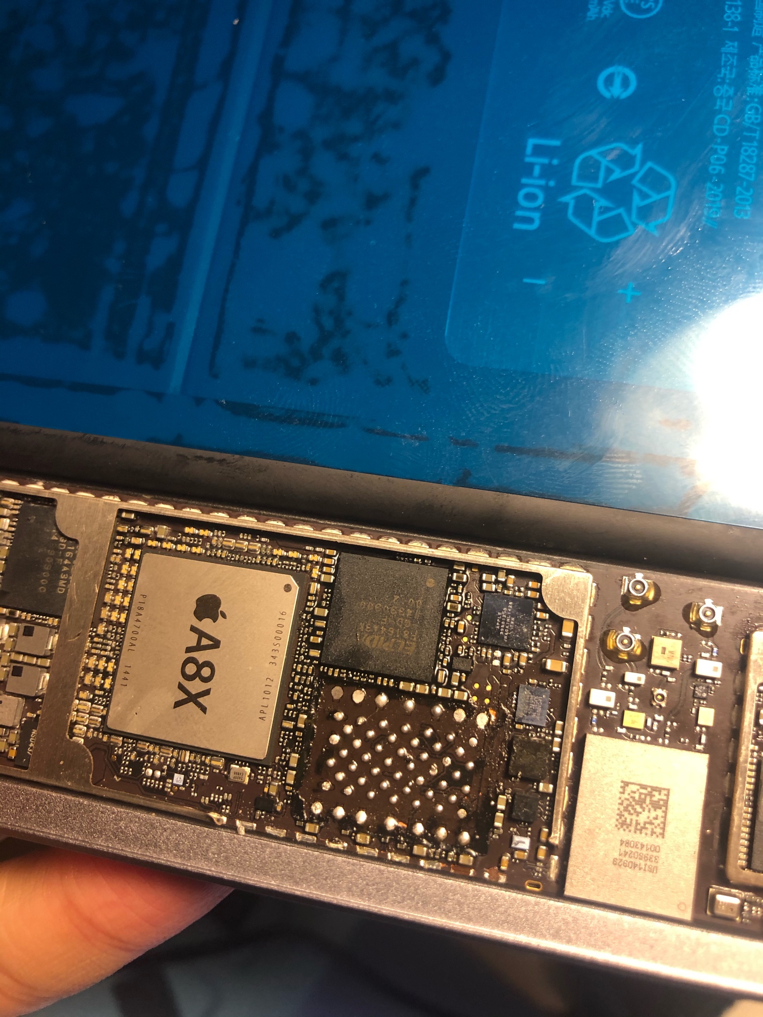

装上硬盘错误4014,取点硬盘错误40。
新手,还没有显微镜和图纸,有无大神知道什么情况啊?
作者: albert2019    时间: 2020-1-18 09:46
换个硬盘焊上去再刷下
作者: 小小维修佬    时间: 2020-1-20 14:48
硬盘换了还不行,估计就旁边暂存爆了
作者: 大发明家    时间: 2020-1-20 20:01
注意细节,我看硬盘有很多地方掉漆了,这个也会
作者: zhengboyou    时间: 2020-1-26 12:47
硬盘查阻值、查供电,不行就换个硬盘试试
作者: szzengtaozxh    时间: 2020-2-7 18:02
估计就旁边暂存爆了
作者: beginagain    时间: 2020-2-7 22:24
不带硬盘刷机  把屏装上看有没有白苹果出来 没有白苹果  直接做旁边暂存 有白苹果 就要自己去查硬盘的工作条件了
