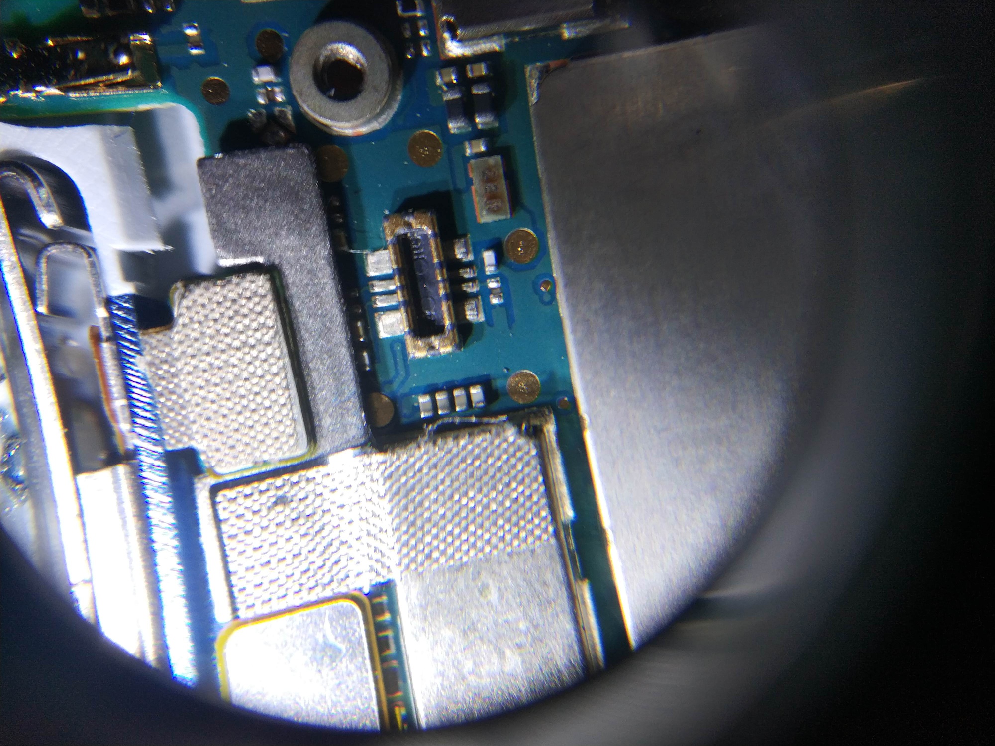

标题: 老哥们,一台冷门机找不到开机线,如何接电才方便呢? [打印本页]
作者: 修个锤子手机    时间: 2020-1-16 09:26
标题: 老哥们,一台冷门机找不到开机线,如何接电才方便呢?
#安卓手机维修# 怎么样搞感觉都很不方便,恨不得多长几只手
作者: wansh52    时间: 2020-1-16 09:39
直接测试开机接口那里的电压    如果再不行直接开关那里找到正极就可以了哦
作者: 修个锤子手机    时间: 2020-1-16 09:50
wansh52 发表于 2020-01-16 09:39
直接测试开机接口那里的电压    如果再不行直接开关那里找到正极就可以了哦
可是,这玩意漏电,我想拿起来接电开机看电流很不方便啊
作者: wansh52    时间: 2020-1-16 12:59
修个锤子手机 发表于 2020-1-16 09:50
可是,这玩意漏电,我想拿起来接电开机看电流很不方便啊
开关取下来   从开关点跑电路
作者: 修个锤子手机    时间: 2020-1-16 15:05
wansh52 发表于 2020-01-16 12:59
开关取下来   从开关点跑电路
从开关点跑电路,(;;;;;°°)是怎么样跑?
