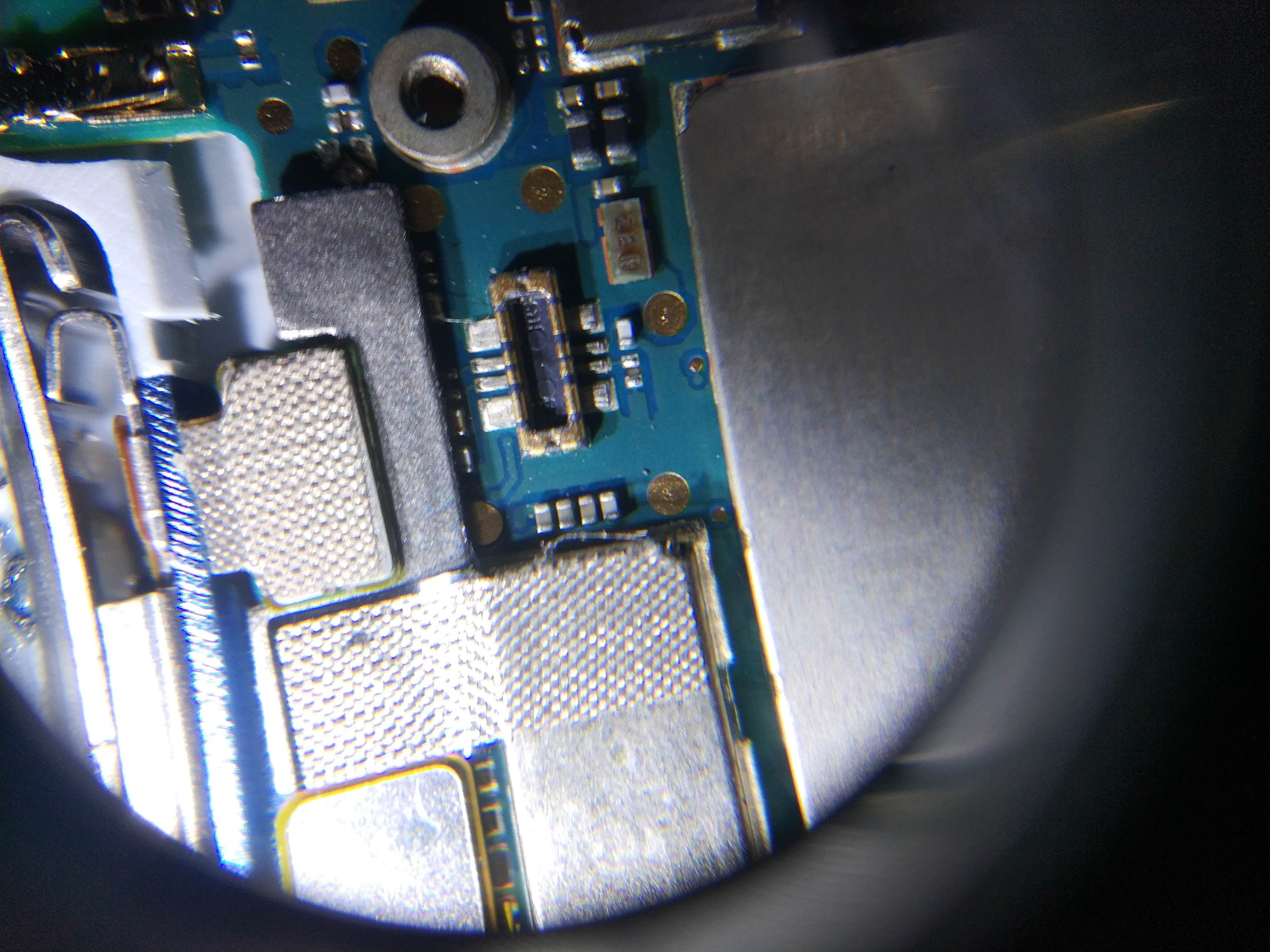

换过电池,但是也是几个钟之内就漏完了 电源夹上去不开机也没见有漏电,还有什么办法检测吗?

几分钟电就漏完,上松香熏,立马找到了

几个钟,淘宝买的新电池,5小时左右就差不多漏完了。

待机电流多少?
作者: 大诺数码维修    时间: 2020-2-7 18:30
吃电快,主板电流百分百不正常,吃电越厉害漏电越多啊,漏电越多越容易发烫啊,你讲几分钟就漏完,那一顶烫的离谱,都不用熏的,摸的到
