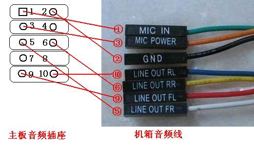

以前都是用联想机箱装其他板子改音频,今天是杂牌机箱装联想板子,现在的烂机箱音频接口7针,其实就4跟线+3根跳线,弄了半天不出声音,心想索性禁用主板前置音频接口算了,按网上说法跳线帽短接9-10没用,用两个跳线帽短接5-6  9-10还是没声音,下面是_联想L-IG41M主板前置音频接口电路图,高手帮分析下要怎么弄

不插不就没前置接口了嘛。你试试,24短接 68短接

5,7立体麦正极,9,11左右声道正极,地线2/8/13,其他都为空

ac97和hd定义

357,接一个跳线,剩下一根接话筒麦正极,

看错了,357是耳麦的输出与返回,要配合地线使用

357并线是单声道麦正极,立体声麦直接35或者57,9和11接耳机正极rr和rl, fr和fl接负极,3根地线正好

刚好改过。百度有图。自己找一下。

百度图解决改普通机箱7针的,我这个烂机箱才4根线,弄不好

楼主按我的连接,我以前改的比较多,肯定成功的(9.10是在正常连接后无声情况下再短接)。
