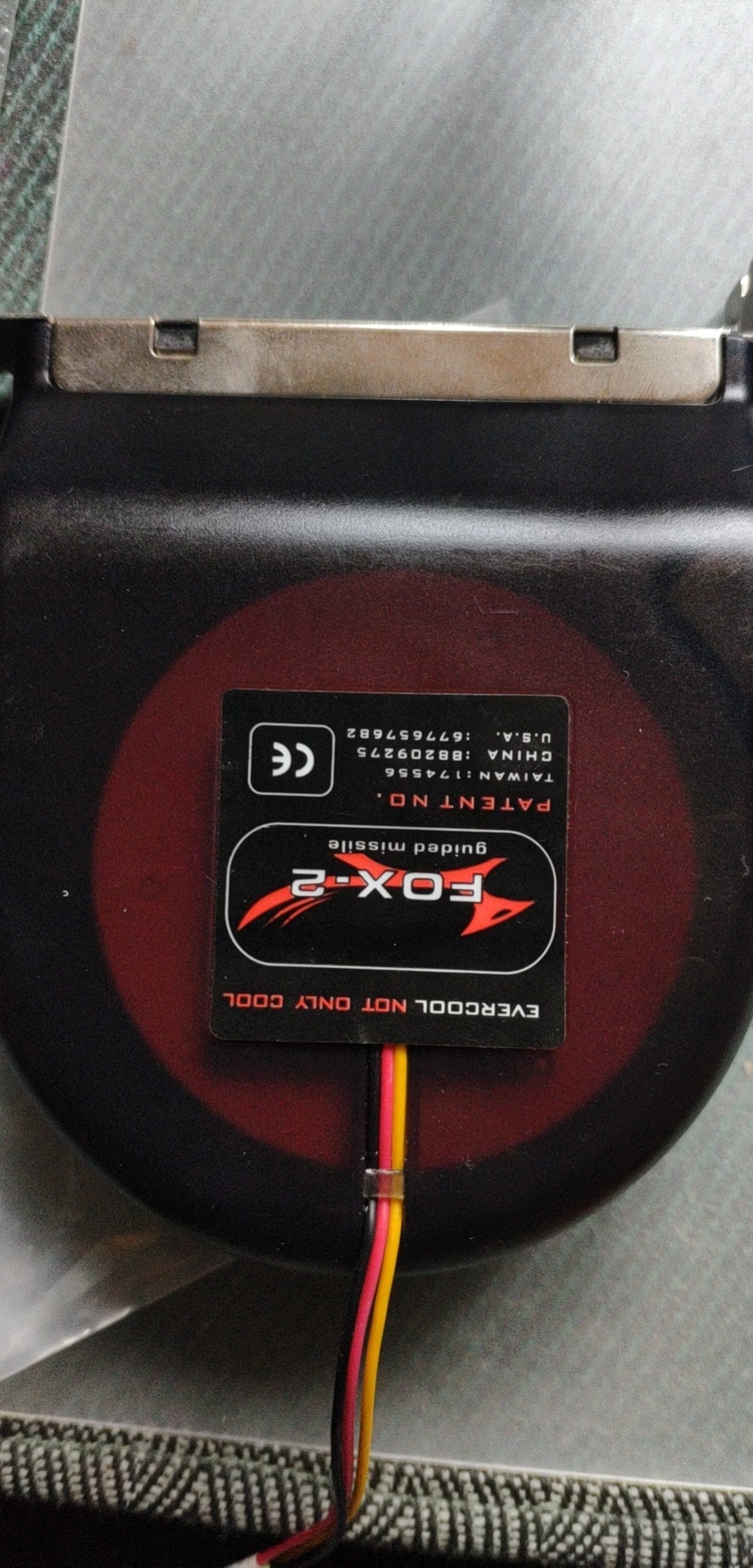

修风扇正好上传
作者: AZASR半月    时间: 2020-1-14 22:24
211的比较多,三线测速风扇,一个原件都可以没有
作者: zhangxunhai    时间: 2020-1-15 17:38
机箱内的风扇,,也是这样的
作者: AZASR半月    时间: 2020-1-17 00:56

作者: AZASR半月    时间: 2020-2-15 14:33
双线改三线,转数1100
作者: AZASR半月    时间: 2020-2-15 14:34
照mh276,加了q1,r1
