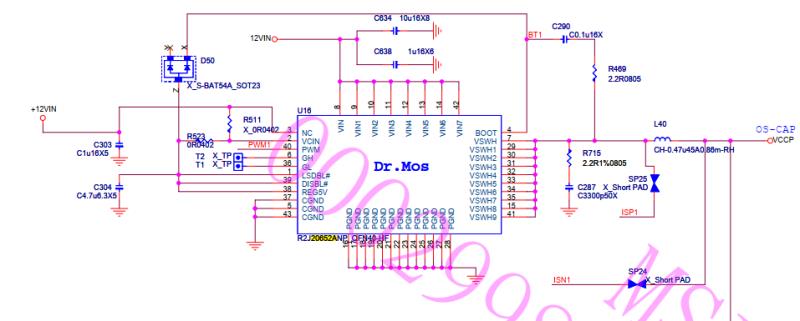

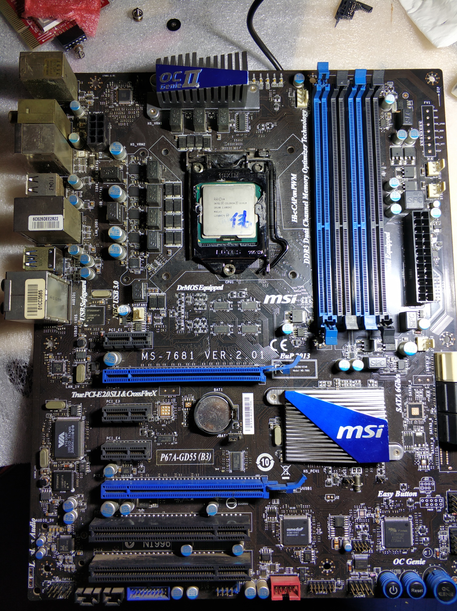

主板MS 7681 V2.01,目前是小四针短路 CPU供电短路。第一次见到DR MOS管,型号为RJ2065a,不知道怎么测好坏
现在怎么判断是12V的问题还是CPU供电的问题
麻烦各位师傅指点一下

小四针短路 CPU供电短路 这是两种情况好吧?  CPU供电,你要不装U测的啊。
你装了U阻值是很小的啊。
DRMOS 短路不短路,你测试下T1 T2两个测试点啊
一般短路了,控制极就会短路

这种问题很简单的,我发现很多师傅都不出来教一下了,你把CPU装上在检测,红表笔接12V的负极,黑色表笔接1脚或者4脚,那个短路的就是那个坏了!!!都不短路的就是12V短路!方法好的话给个小分。

红表笔接12V的负极,黑色表笔接1脚,DR MOS管都有500多的值;这样说来DR MOSE没有坏
可是,红表笔接12V的负极,黑表笔接CPU供电的大电感,测试又是短路。这样得出是不是CPU供电和12V小四针供电互短了呀

进过测试,dr mos的T1(6脚)和T2(36脚)无短路。是不是表明是12V小四针的电容短路了?

目前状况更新:
已经拆掉了两颗12V的滤波电容,测得结果(裸机测)
1.小四针黄色12V插口对地短路;小四针12V黄色插口跟CPU供电的大电感短路
2.测试所有的.dr mos的T1(6脚)和T2(36脚)无短路。(二极管档位测得,两表笔分别接T1和T2)
3.红表笔接12V的负极,黑色表笔接1脚,DR MOS管都有500多的值
目前还不是不能判断到底是滤波电容的问题还是DR MOS管的问题
如果是DR MOS管的问题,怎么确定是那一个DR MOS管坏掉了呢?

1,检查CPU有无短路: 不装CPU,红笔接电感左边那排470贴片电容的正极,黑笔接GND,二极管档,开始会有蜂鸣,2秒后消失,万用表读书慢慢变大,因为这里有一个充电的过程。 如果没有这个充电过程,就说明CPU供电有短路,
2,12V短路的话,一般MOS管子控制极都会烧穿短路,所以图纸上T1 T2,两个控制极测试下,如果不短路的话,MOS管损坏的可能性不大,那就用烧机或者别的办法找短路的电容了。如果T1 T2 都正常,短路电容找一圈也找不到那就只能拆原件了

按照你的方法测试了所有的470电容,圈中的电容测试时都短路了。那就是可以肯定CPU供电短路。但是依据第二点的测试(DR MOS的T1和T2)DR MO又是正常的。
那接下来要怎么弄?
作者: sumtal    时间: 2020-1-16 09:19
过期的可乐 发表于 2020-1-16 00:01
按照你的方法测试了所有的470电容,圈中的电容测试时都短路了。那就是可以肯定CPU供电短路。但是依据第二 ...
这几个电容都是并联的。测一个就知道短路不短路了。你现在短路的话,要么烧鸡,没有设备的话,就一个个拆吧。V星的这种电容经常坏

拆掉了470电容(拆下来测有两个电容被击穿了,其中有一个击穿的电容在CPU上方,还有一个在CPU左边,已经不记得位置了),小四针12V对地不短路了。但是焊接没有短路的C470回去,小四针12V对地又短路,只得又拆掉了。
现在就目前图片看到的情况,上CPU,插小四针,不能触发,不插小四针能触发

drmos坏的概率很小。我上次一块V星x58的板子也是drmos,也是12pin短,都拆了还短,应该是板层间短路,只有当废板处理了。
