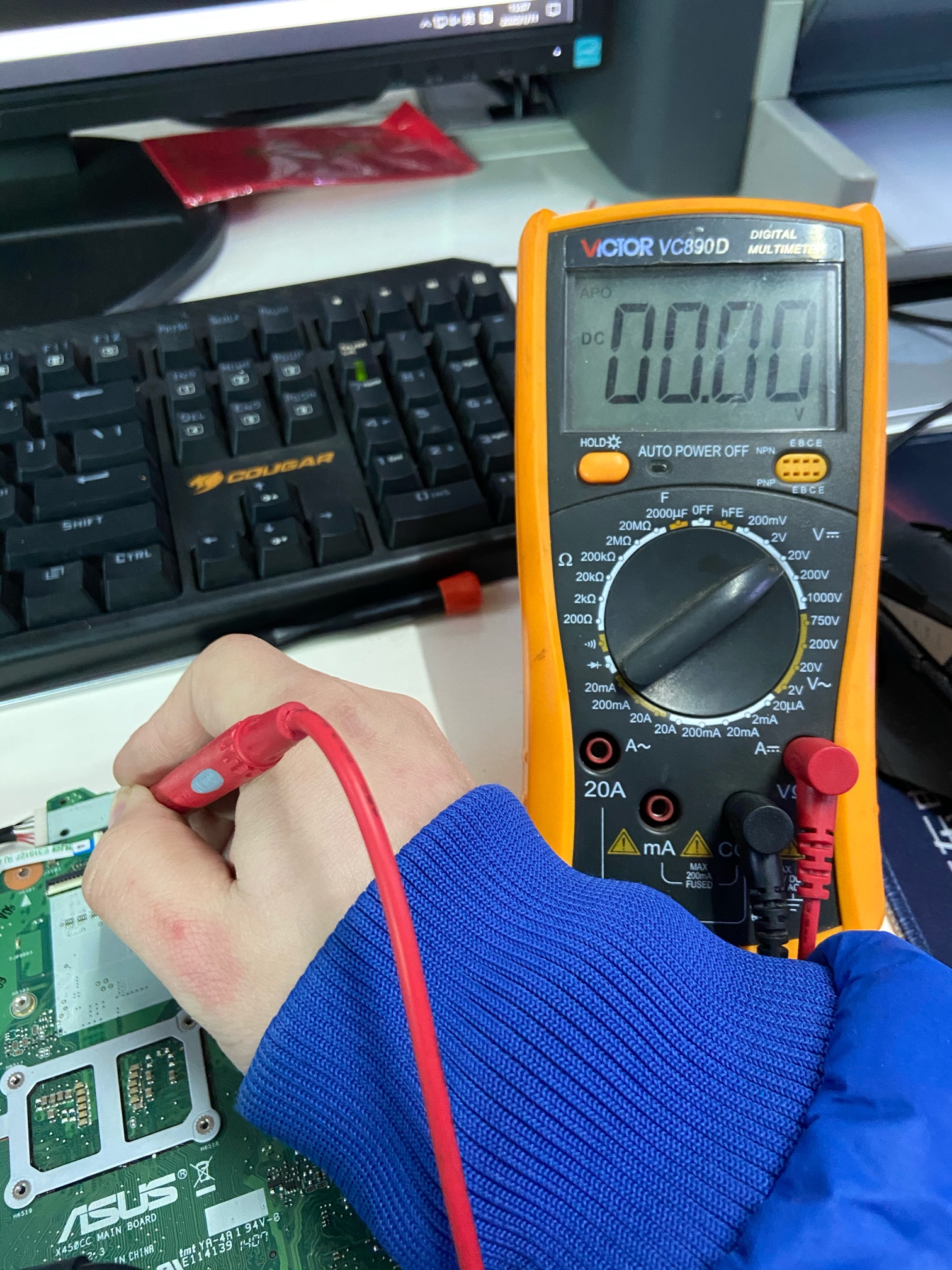

标题: X450cc 2.3不触发秒杀
开关排线第一脚,看图,内行一看就懂

现在没电脑没法看图,看两张照片,不插开关排线有3.3,插排线无3.3,要么开关脚拉低,要么是LID拉低

作者: tanglianqi    时间: 2020-1-13 22:11

不至于哦,楼主说到开关排线,不看图也知道要么是PWRSW要么是LID
作者: woxinrushui    时间: 2020-1-13 23:47
是的LID被开关板拉低了,一看就是老司机

LID拉低了,还是开关键拉低了?
作者: woxinrushui    时间: 2020-1-15 08:45
wugaoshang 发表于 2020-01-15 07:07
LID拉低了,还是开关键拉低了?
lid被拉低了

LID  外壳开关信号

LID#信号 合盖开关的问题吧 就是开关小坂上
