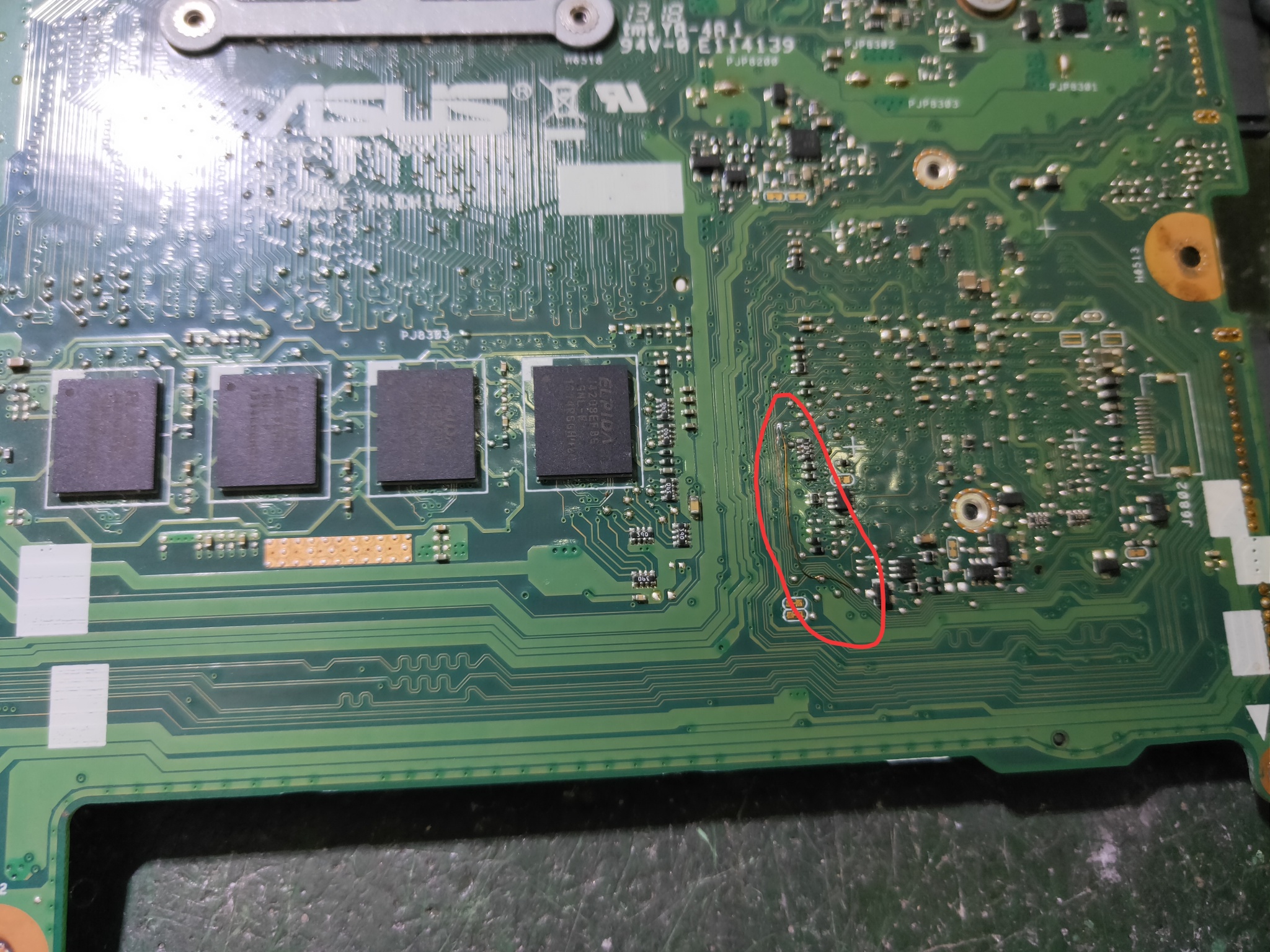

后无意中发现一条断线,补好线测试没有任何用处

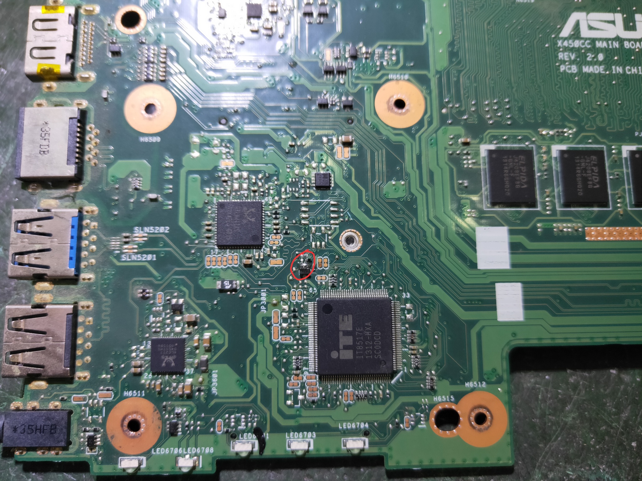

再仔细转一圈,回来发现EC70PIN  GPIO14
通过两个电阻用5V分压得出的一个3.3V的5VSUSPG。
测试两个电阻都是好的,干脆去掉两个分压电阻,直接借用3VSUSPG。
测试一天无任何异常,机器修复成功。
