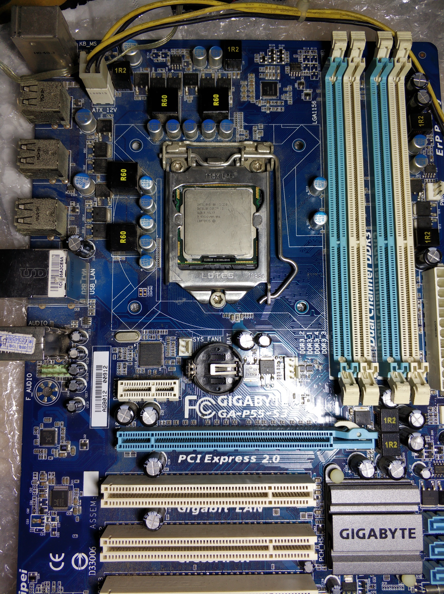

中间的两根内存插槽DPD插针断针,主板背面的焊点有3.3电压
这个要怎么搞?
另外两条内存是OK的

换内存槽咯

这个还用说,肯定是换内存槽了。

要用锡炉吧,没有这个设备

大热风枪我换过,主要是要预热好是关键。

客户不介意的话,可以飞线。直接飞在内存金手指上。以前我这么搞过。

上焊台,下加热高一点就能扒拉

以前搞过,直接小心翘座子起来,单换断的针。
作者: wj114983736    时间: 2020-1-16 10:38
建议换板了,换槽清孔超麻烦。
