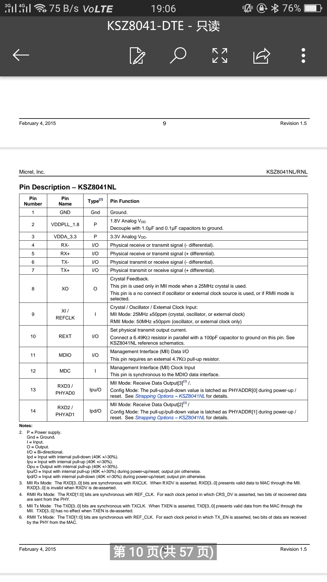

作者: lnkshao    时间: 2020-1-13 19:07
看手册是25M  或50M的晶振
作者: 逍遥独    时间: 2020-1-14 11:00
lnkshao 发表于 2020-1-13 19:07
看手册是25M  或50M的晶振
感谢提供资料 我在对比下看看

作者: AZASR半月    时间: 2020-1-14 18:31
逍遥独 发表于 2020-01-14 11:00
感谢提供资料 我在对比下看看
手册只是一个系列
