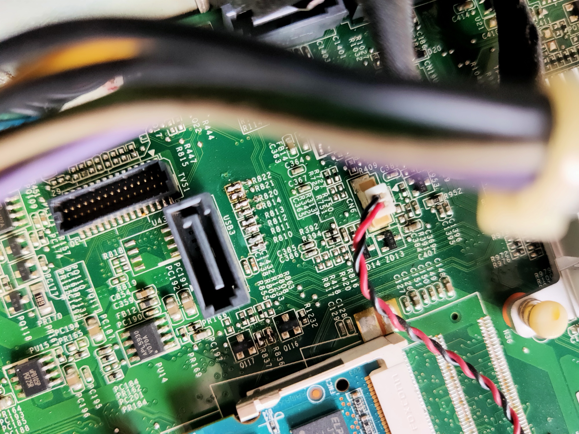

       全网首发   B325i  AMD架构改集显详细教程
  机器型号:B325i
板号:6150A0007903
主板高清图:
机器故障是触发跑码不亮,最后发现是显卡引起,由于客户说机器是药店收银用的,一天开到晚,如果加焊显卡担心返修问题,所以耗时研究了下,也是直接为了稳定才决定改集显。
    注: 此机器目前发现有2个版本,部分机器 只需断开PL14 就能达到直接改集显效果。(观察CPU座箭头位置是否有6颗耦合电容没装即可判断)
正文:
1.更换 瓦数带集显的 CPU  AD3400 。 (此机器是AD221X无核显, AD3400 某宝11块钱包邮)
2. 断开独显核心供电。(直接断开PL14)
3.添加CPU display port 模块功能。
实物:
实物:
4. 短接R836  R837.
5.短接R422,R437.
实物:
      这样就可以直接装机了,文章虽然简短但谁也不知期中的XXXXXX,总之很不喜欢听到一些蔑视技术的话,(同行:拆个电感就好了类似的话)希望 论坛小伙伴们以后修到此机能看到这个案例快速改集显修好此机器。不用再摸索.

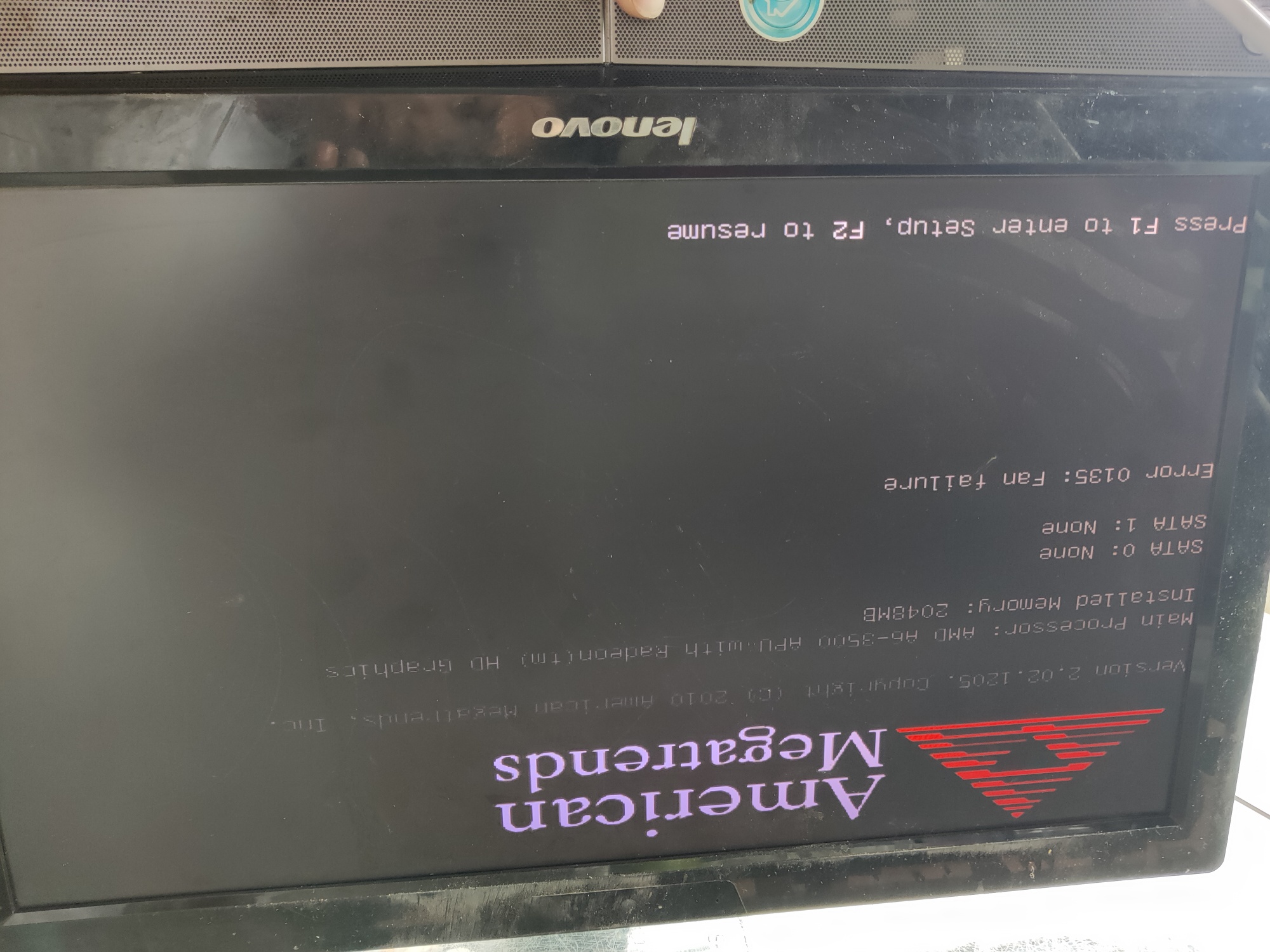

  最后竟然忘记亮机图:
拷机测试几个小时了,,稳定,无需担心功耗大 掉电。
    尾巴:
           路过的小伙伴们顺手加加分......后面还有分享一些改集显案例 ,感谢大家捧场!!!
