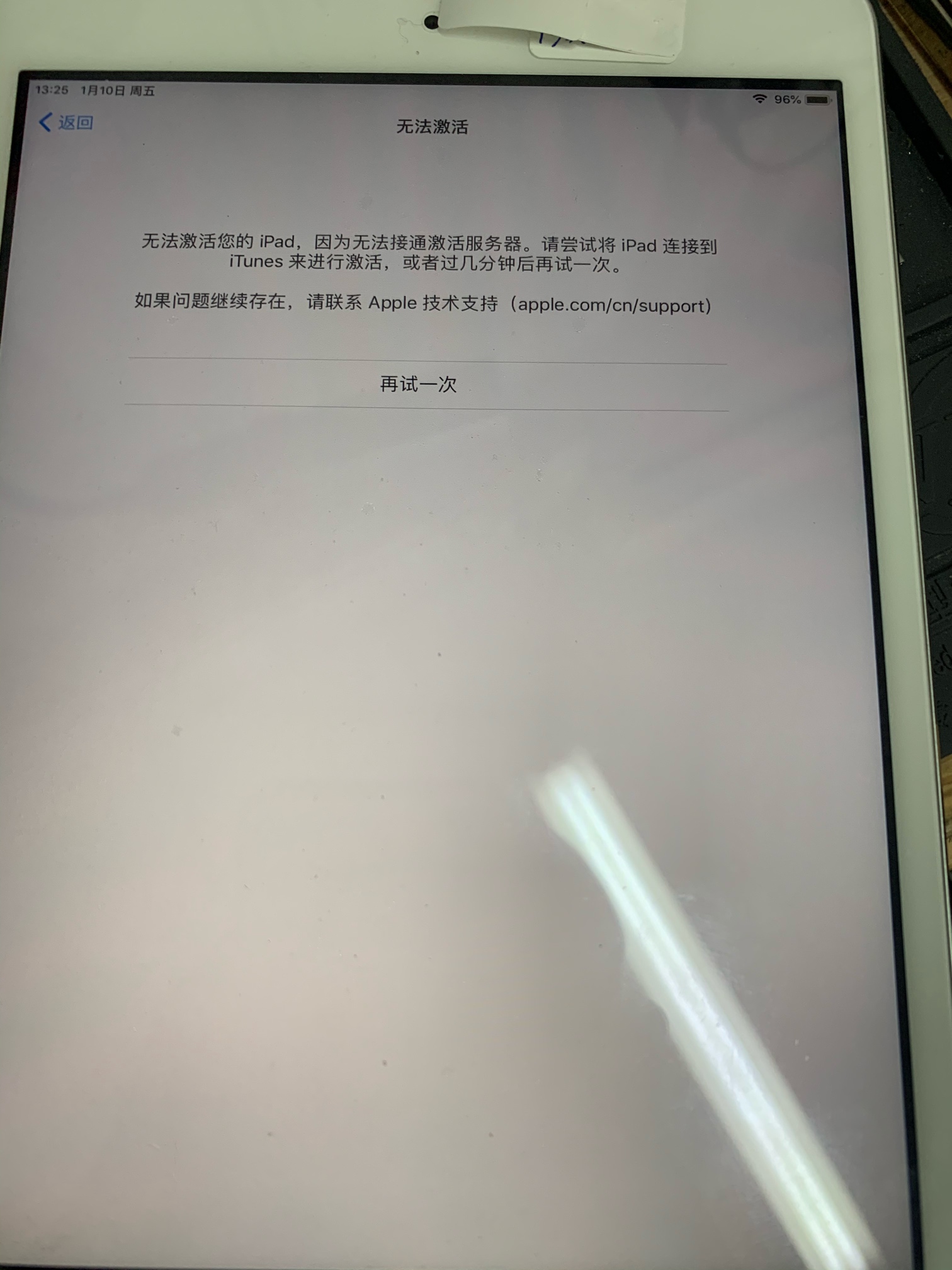

标题: mini2,激活不了

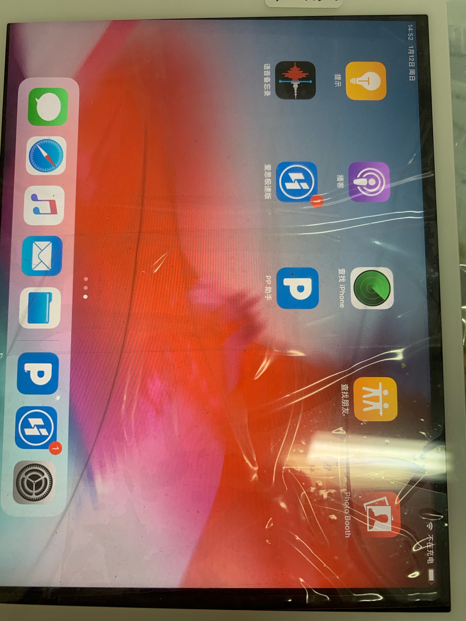

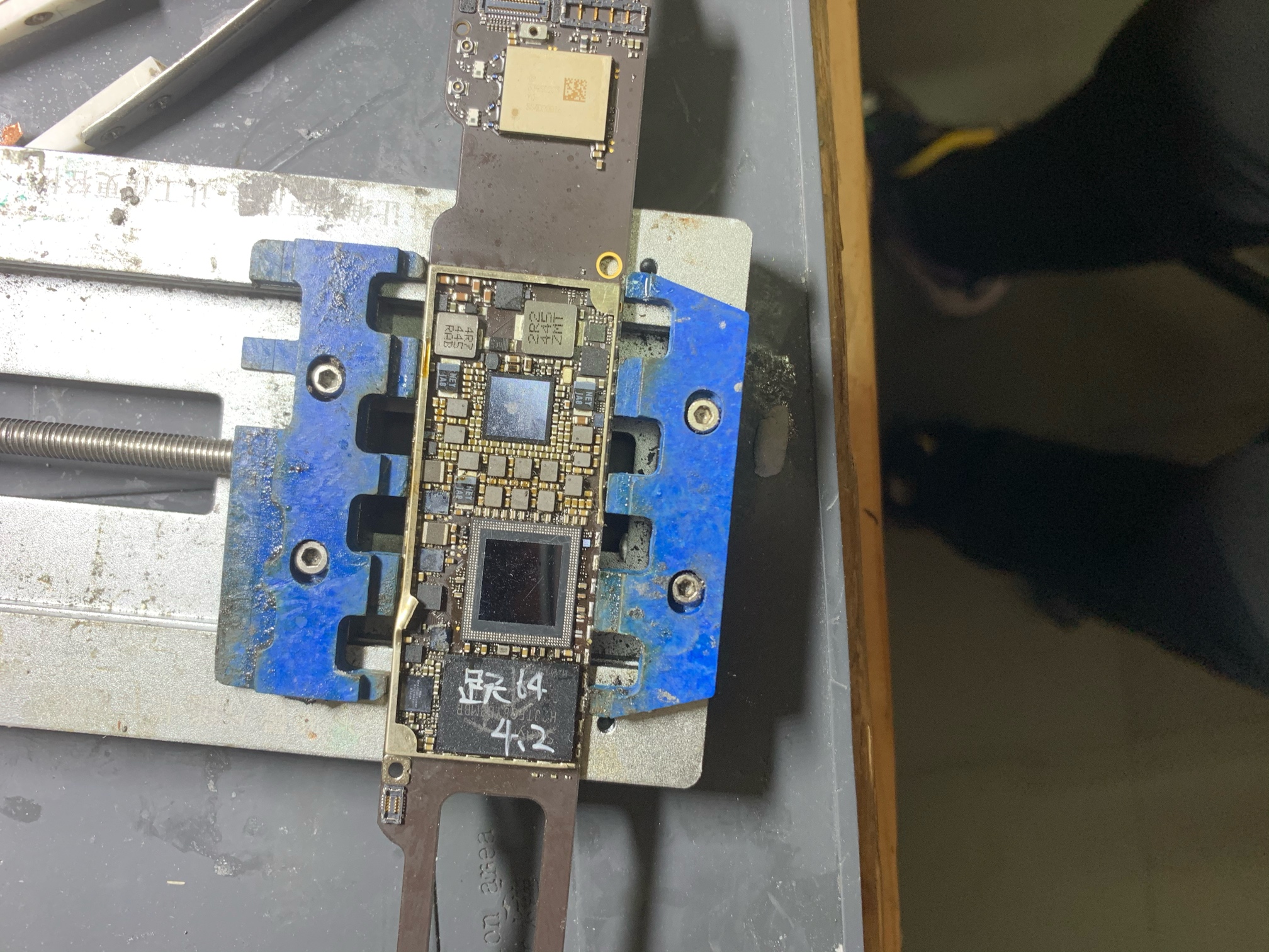

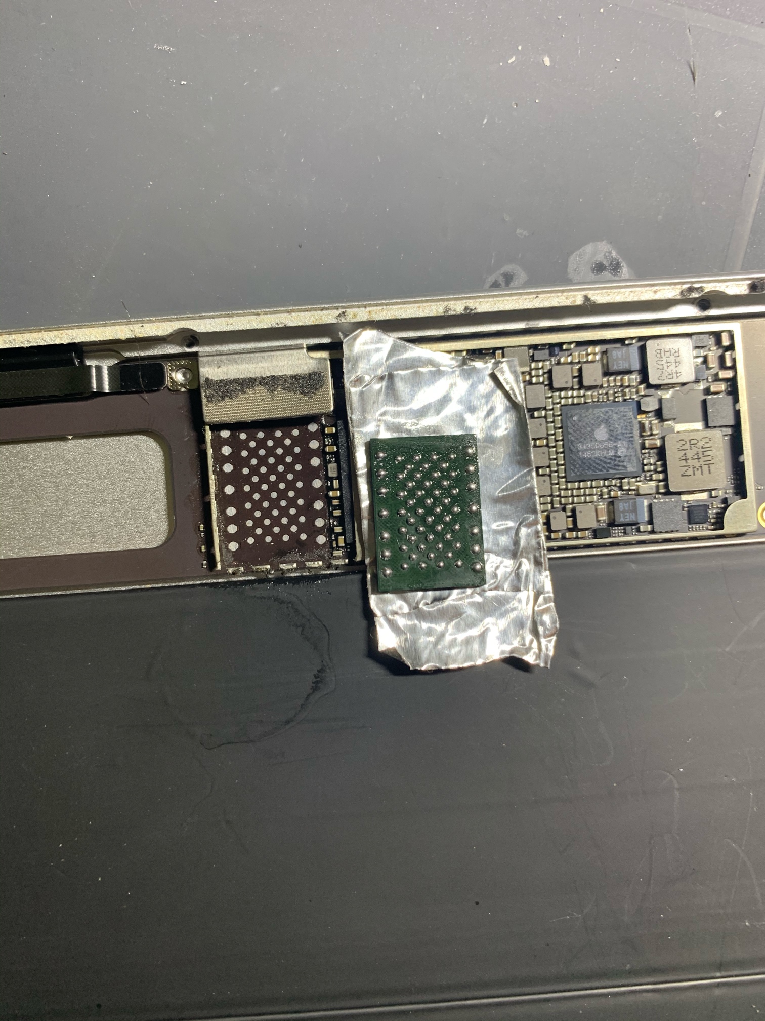

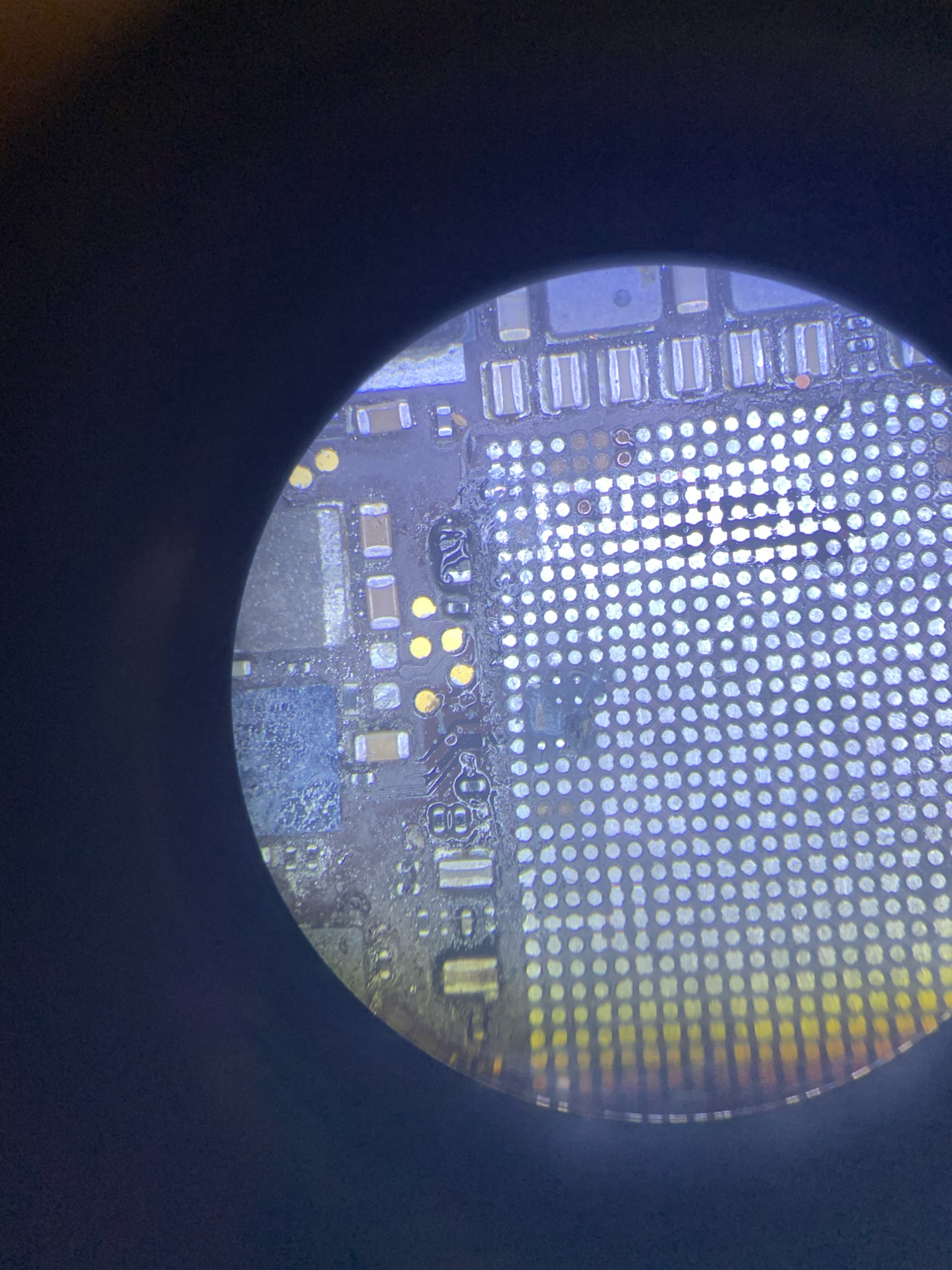

太难了,干硬盘cpu暴锡了刷机报错4014,,cpu撬下来掉了8个点,补点重植cpu搞定,上盖被我拆费换的5s上盖

CPU用隔热胶带固定好就没事了
