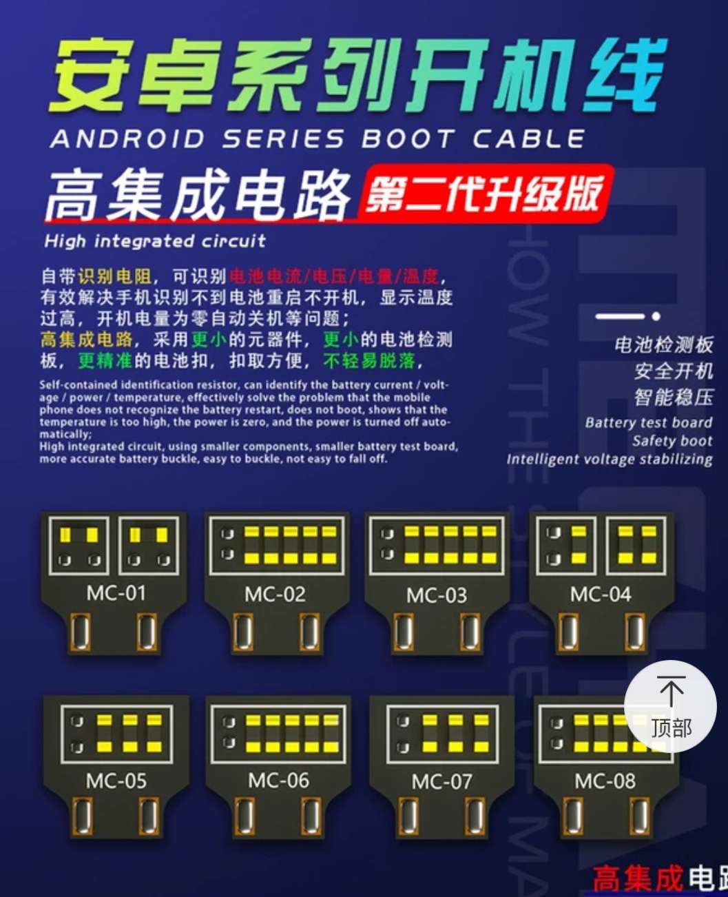

连续遇到两台红米华为用维修电源夹电,每次都显logo就自动重启不开机,但是用电池就能正常开机,这是什么原因呢

专门买的维修佬的开机线,说是带有检测电路的,看来被坑了

看来被坑了,买的维修佬的开机线,说是带检测电路的。。。

买的维修佬的开机线,说是带有检测的,线材又硬一点不好用,太坑了。,。

没有,改检测脚电阻就行,不同机型阻值不一样
