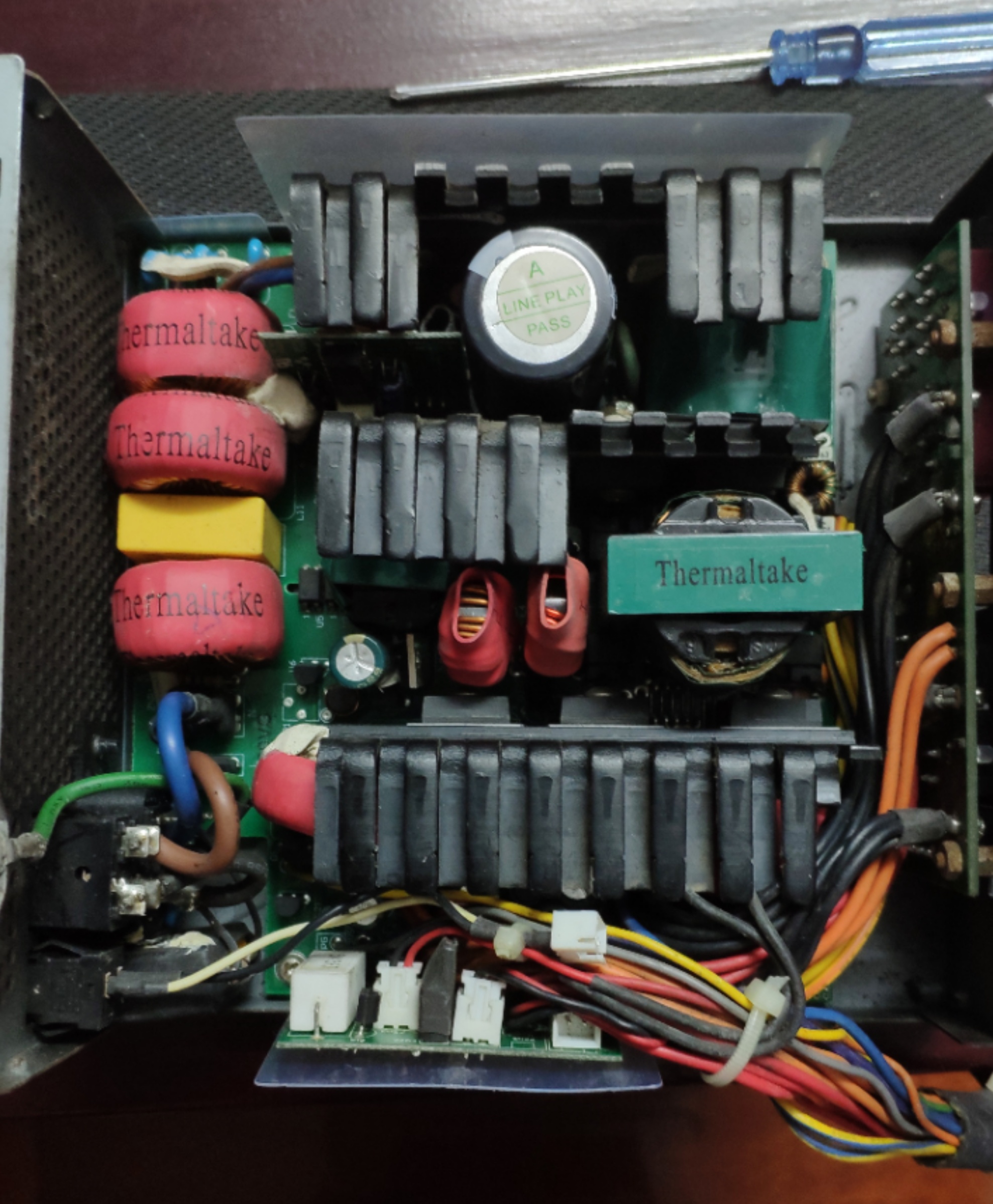

2#
发表于 2020-1-12 12:28:51 | 只看该作者 �
串灯泡是个好方法,长亮是短路了。

10#
发表于 2020-1-13 01:27:57 来自迅维网APP | 只看该作者 �
Linshengqiang 发表于 2020-01-12 22:57
请教串联灯泡用多少瓦的 串联在电路上什么地方
灯泡替代保险的位置即可。
回复 支持 反对
11#
发表于 2020-1-13 06:03:50 来自迅维网APP | 只看该作者 �
100w到200w

16#
发表于 2020-1-17 08:24:15 来自迅维网APP | 只看该作者 �
我发现整流桥是不是画错了?负负得正,应该是输出,怎么成了交流电的输入了?
回复 支持 反对
17#
发表于 2020-1-17 11:00:33 | 只看该作者 �
心细  赞
