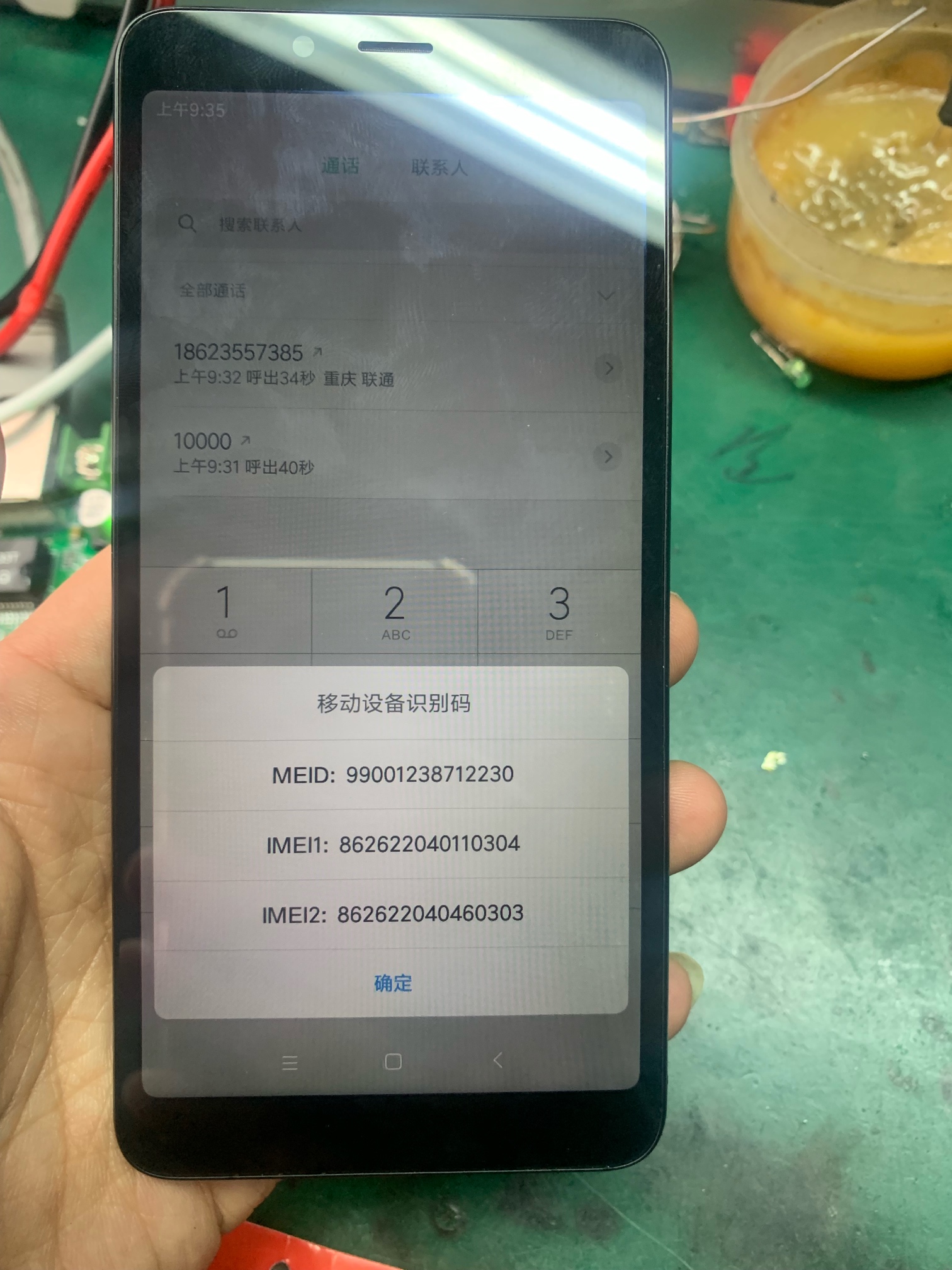

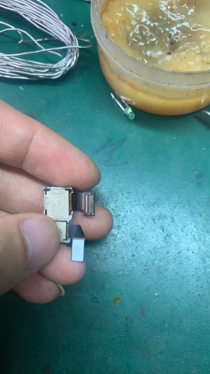

全部拆开清洗后,能开机了,无线网正常,但手机不出串号,基带未知,不能读卡,刷了一下机,无效,又继续测试,发现后置摄像人像镜头也打不开,拆下摄像发现氧化短路,清洗完装机,测试,功能正常了,就想问一下,为撒摄像头短路也会引起无基带,不读卡

应该是rffe总线

18673586672 发表于 2020-1-10 08:29
应该是rffe总线
回答正确,总线问题和闪光一个道理
作者: 新明志通讯科技    时间: 2020-2-2 19:10
应该是影响了总线
