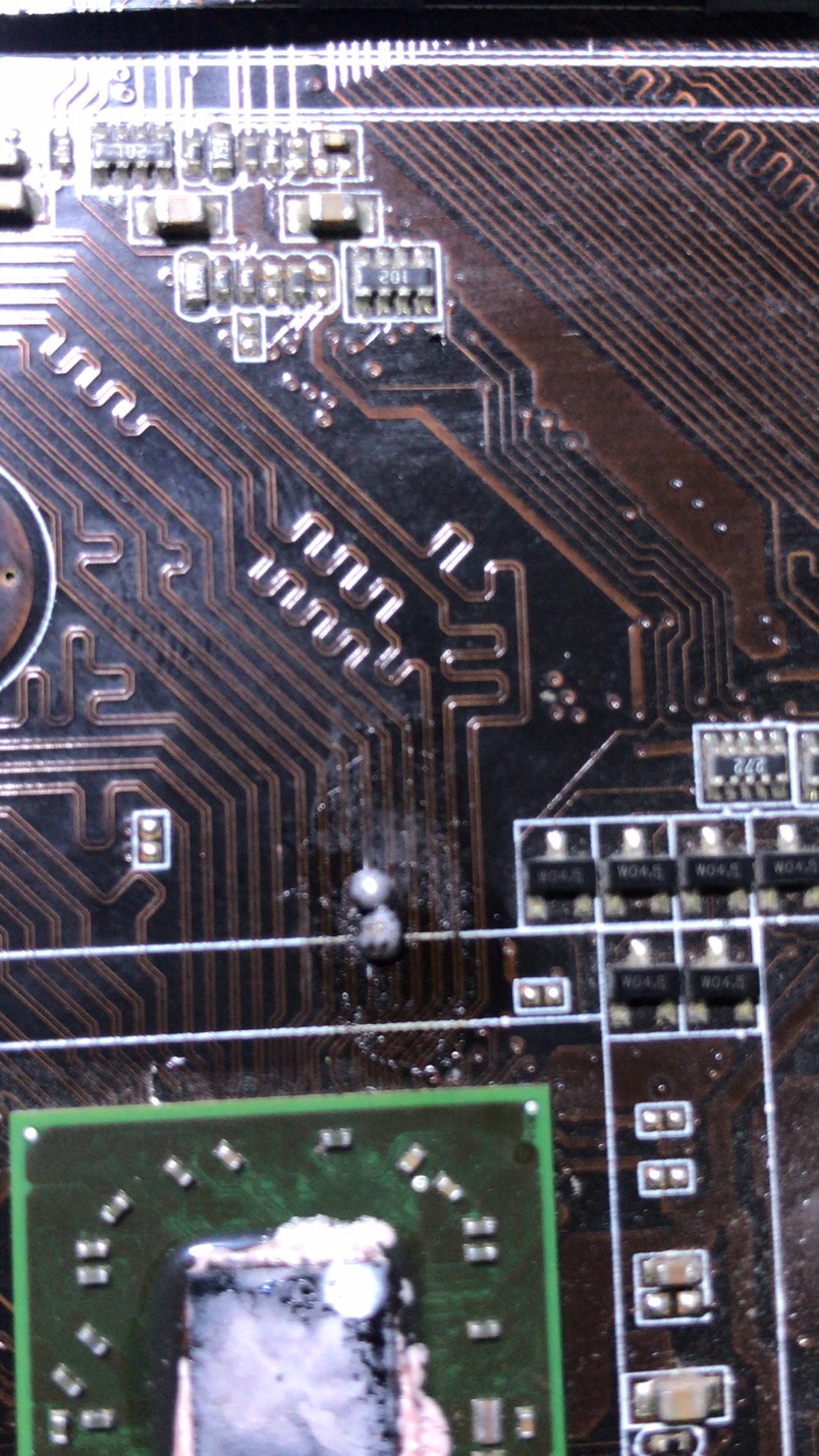

#主板维修# 用40倍放大镜检查,发现检测线有腐蚀,万用表检测开路。两个锡坨上去,开机秒亮。回家休息,今日小成果

测试点

这两坨有点大,掉了就不好了
作者: y634823163    时间: 2020-1-9 04:41
AZASR半月 发表于 2020-01-08 22:59
这两坨有点大,掉了就不好了
有空再细飞一条

这检测线检测什么呢?有原理就更好了!
作者: y634823163    时间: 2020-1-9 12:40
448640923 发表于 2020-01-09 10:03
太细心了吧,这么大的放大镜还找不到的话就麻烦了
这种触发不开机,优先找断线,

信号线还是很少断的,应该是受潮了

这线是并排的两根吗?要是同一位置断了,该咋办?

作者: y634823163    时间: 2020-1-10 07:10
wugaoshang 发表于 2020-01-09 13:01
信号线还是很少断的,应该是受潮了
裸露腐蚀。

作者: y634823163    时间: 2020-1-10 07:12
并排两根,测试点一高一低刚好错过

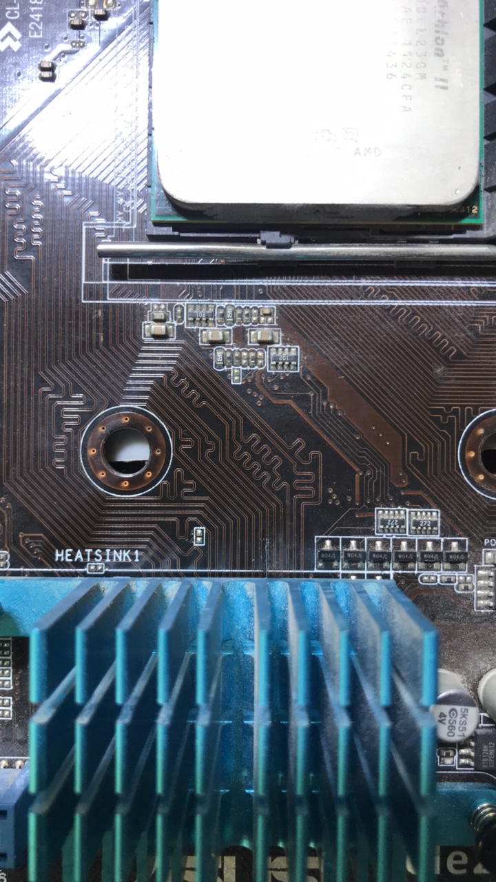

作者: y634823163    时间: 2020-1-10 11:32
飞线和故障点

作者: yh021395    时间: 2020-1-13 15:22
边上再抹点502.这条线是I/O的PS_ON到ATX绿线的下啦线吗?
