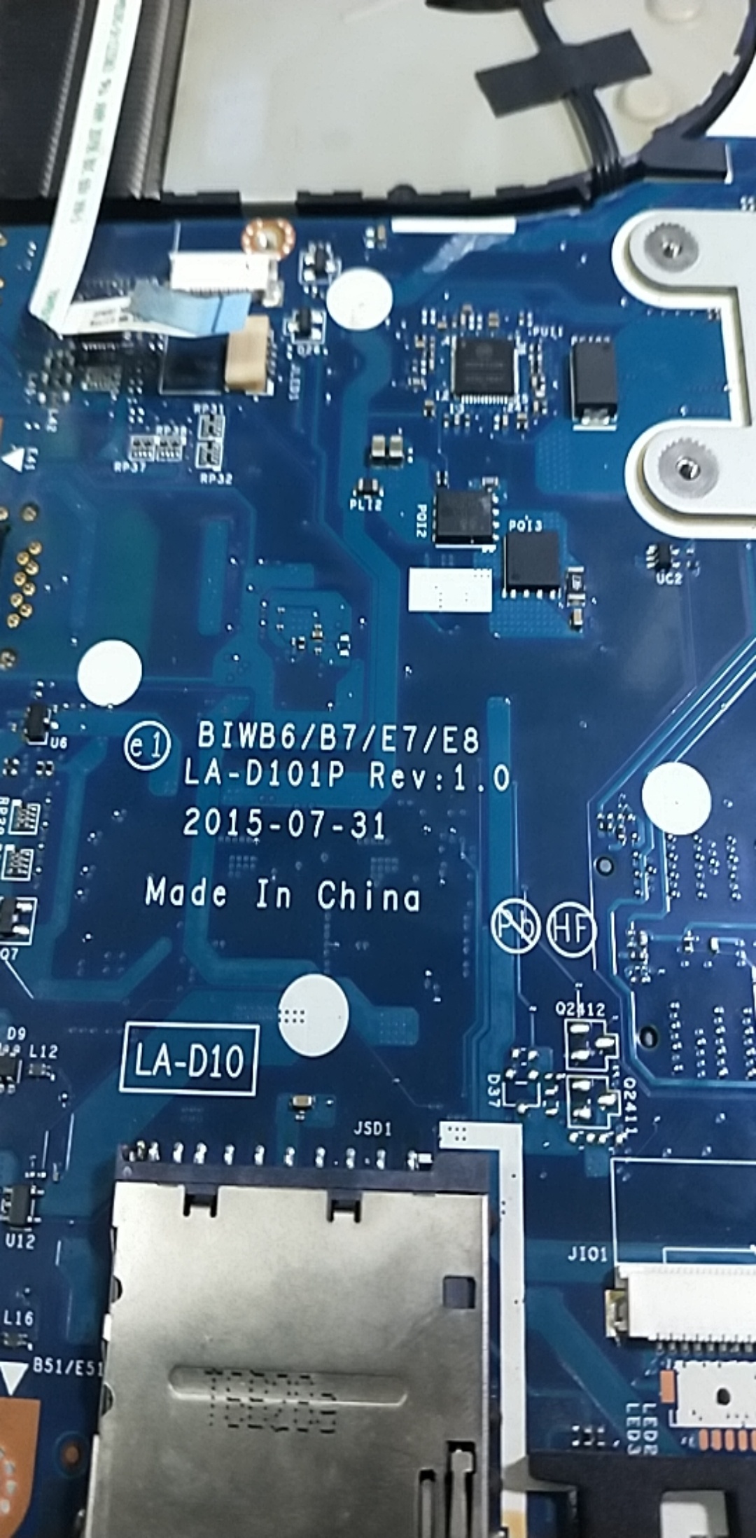

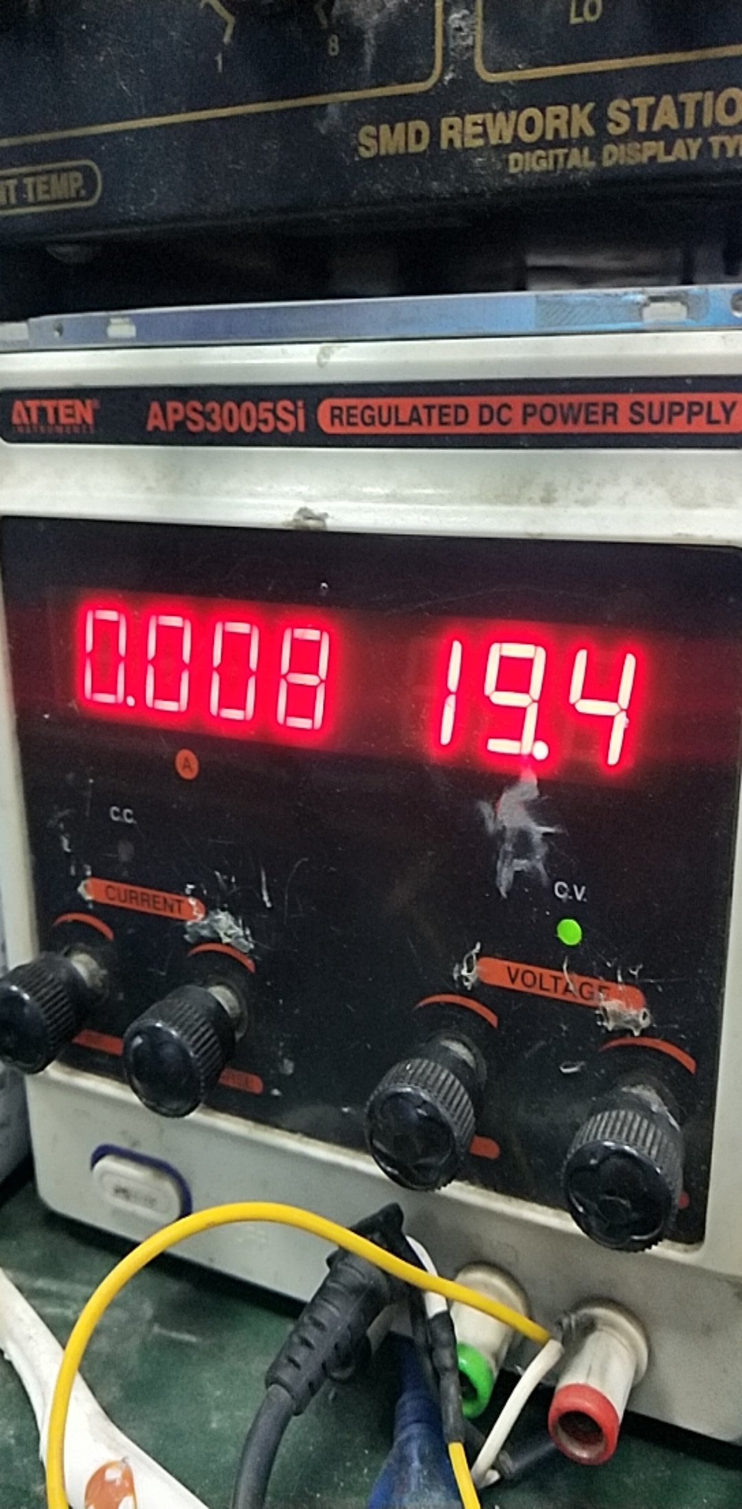

标题: 有开得过一次机,两三分钟后自动关机,现在开不了机了,电流上0.019

作者: 开心就好!!    时间: 2020-1-8 11:10
AZASR半月 发表于 2020-01-08 10:23
供电查一遍
内存供电没电压
作者: AZASR半月    时间: 2020-1-8 11:51
开心就好!! 发表于 2020-01-08 11:10
内存供电没电压
没电压么,可以开始修了啊,拆的拆,换的换

作者: 3301809631    时间: 2020-1-8 15:19
内存供电没电压 就查芯片条件啊
作者: AZASR半月    时间: 2020-1-8 19:54
内存供电要在12v就绪后开启,估计12v后续都短了

作者: chengxu7890    时间: 2020-1-9 08:44
内存供电芯片查供电查开启,如果有芯片先换一个试试没芯片就查条件,看桥发没发slp_s5或slp_s4,发了查内存供电芯片辅助条件,没发查pwrbtn,能收到就查桥待机,待机正常就干桥,收不到查ec待机条件,没图纸就先换内存供电芯片,再加焊桥,还不行就换ec换桥.
作者: chengxu7890    时间: 2020-1-9 08:47
开机得时候有没有盖散热器?没有盖得话量量cpu坏没坏,bga得直接换板

作者: chxj    时间: 2020-1-9 14:37
应该是管理芯片条件不满足,摸下看哪个芯片发烫
