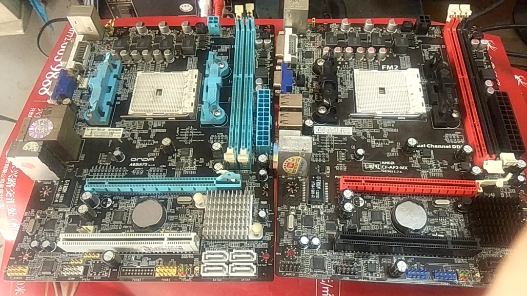

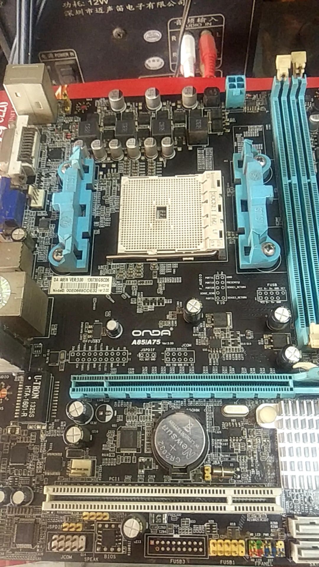

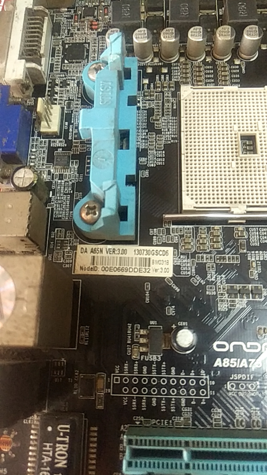

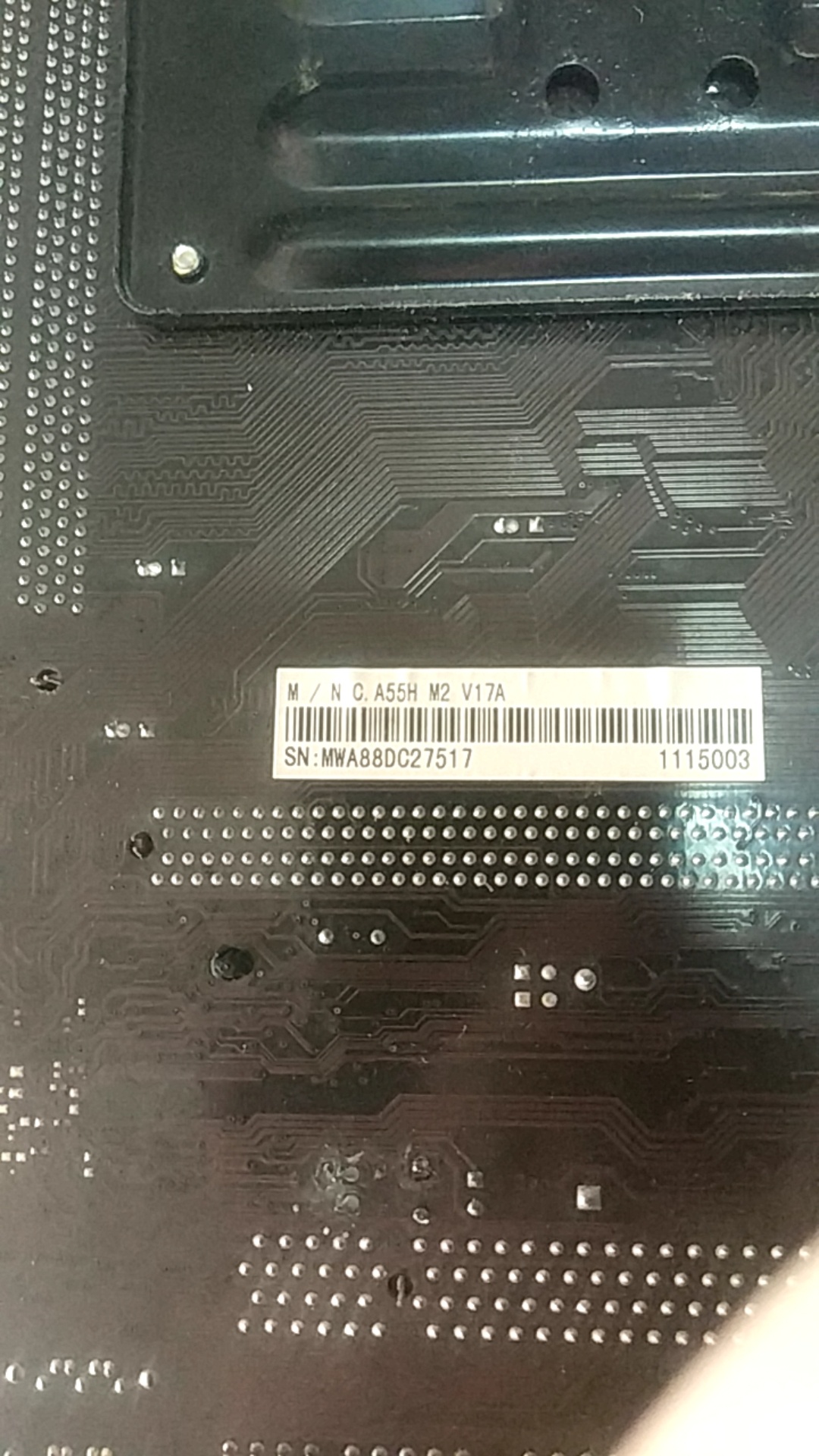

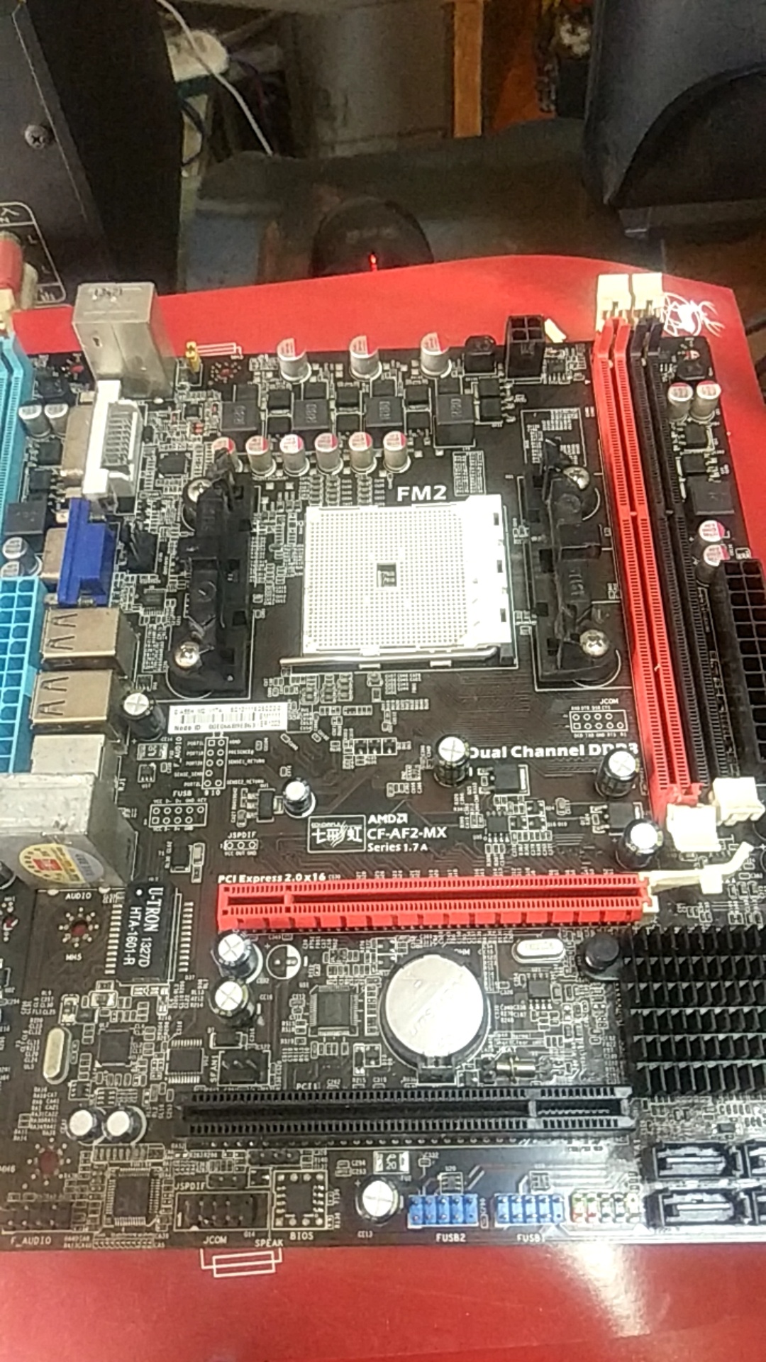

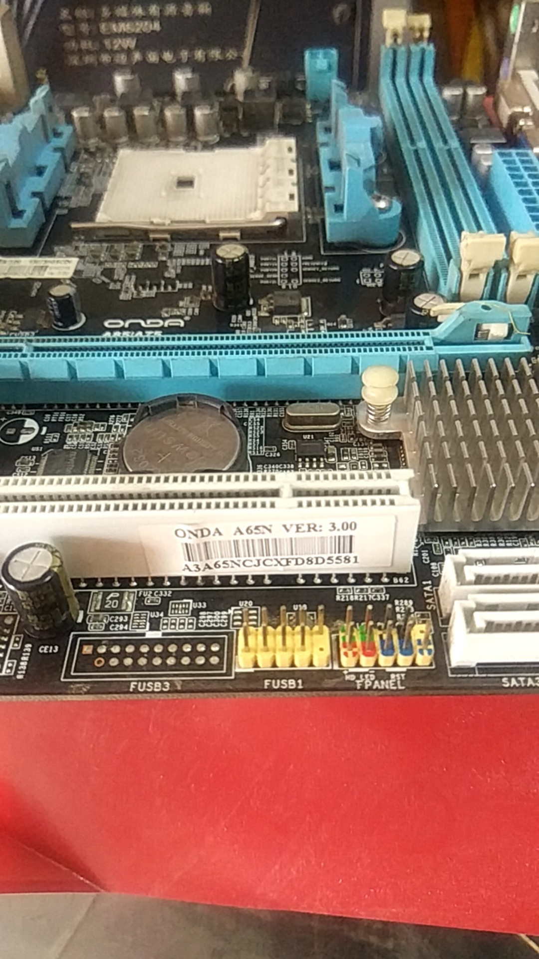

这两个板就是插槽颜色不同零件位置有一点点偏移之外,零件型号都是一样的都是,细看io,cpu电源管理,网卡声卡都一样
作者: a215834393    时间: 2020-1-7 12:23
手机照相渣,零件图照不清楚就不上图了,话说修过七彩虹这个主板不触发是桥旁边的r282坏了换掉就可以触发了
作者: a215834393    时间: 2020-1-7 12:26
这个R282在昂达主板上面量是2.2k

作者: a215834393    时间: 2020-1-11 18:39
崇州宏宇电脑 发表于 2020-1-11 10:24
关键BIOS一样吗
IO,网卡。声卡都一样。BIOS应该是通刷的,BIOS。昴达板的论坛上有了我验证过是可以用的。俺就不上传了。如果哪个有须要。可以私信我在传给他
作者: AZASR半月    时间: 2020-1-11 20:17
桥批号不一定一样,me和bios不通用,会有奇怪的问题的
作者: AZASR半月    时间: 2020-1-11 20:19
我有个h67的昂达也是和七彩虹的一样的,
作者: a215834393    时间: 2020-1-12 15:19
有一样是正常的。可就是不知道哪个和哪个是一样。如果知道。有些找不到BIOS可以换别的刷。就比如H61有些板不支持22NM。如果另一个板支持就可以刷另一个,目地就是如此

作者: a215834393    时间: 2020-1-20 22:53
zhoumw 发表于 2020-1-7 13:41
都是找一家公司代工的吧,所以差不多了
板子上的标号是一样的。零件也是一样的。BIOS我估计百分之90应该是通用 的。
