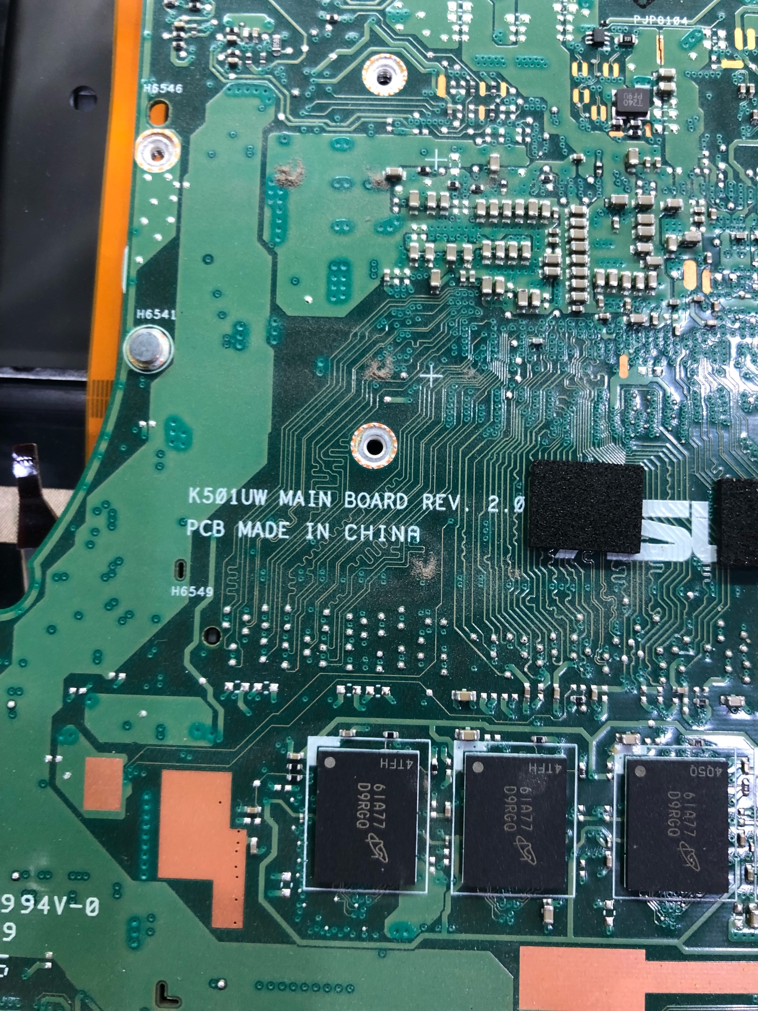

标题: 华硕u5000 时亮时不亮 [打印本页]
作者: zhenqi    时间: 2020-1-7 09:52
标题: 华硕u5000 时亮时不亮
华硕u5000时亮时不亮,不亮的时候是有背光无图像, 屏 屏线换过了,bios刷很多回了,看别的人也遇到过,不知道解决没! 是不是cpu的事,又遇到过的没,6代的u
作者: 海阔天空a    时间: 2020-1-7 10:09
屏线接口看看有没有转换芯片的?
作者: liulinfu2008    时间: 2020-1-7 10:32
是独显板吗?能显示就不是U问题,差显卡或者IO芯片
作者: 米奇    时间: 2020-1-7 10:36
这种疑难杂症还是要一一排除
作者: hanjunfeng    时间: 2020-1-7 11:15
刷原厂的BIOS试试
作者: 12301230123    时间: 2020-1-7 11:17
刷刷看!!!!!!!!!!!!!!
作者: sxlxguobin520    时间: 2020-1-7 11:30
感觉像是转换问题,CPU可能
作者: 碟之·恋影    时间: 2020-1-7 13:03
                  难搞额
作者: 同创笔记本维修    时间: 2020-1-7 15:05
华硕的一般有转换芯片,楼主可以查看看。外观也仔细检查一下看是否哪里有腐蚀的不。另外外接是否显示呢
作者: 宁方民    时间: 2020-1-7 16:38
单独测一下屏,就明白了。
作者: zskenge    时间: 2020-1-7 19:38
刷个BIOS...加焊下CPU
作者: 1779195087    时间: 2020-1-8 09:02
奇奇怪怪的问题,基本就是CPU的问题。容易弄着弄着就点不亮了,谨慎点。
作者: q3611323    时间: 2020-1-14 17:34
这种机器最难搞
作者: fak    时间: 2020-1-14 17:43
华硕的一般有转换芯片
作者: lgiuang    时间: 2020-1-14 20:18
我也有台,时开时不开的电脑,好难搞啊
作者: zhenqi    时间: 2020-1-14 20:33
机器修好了,换的cpu
作者: t252970629    时间: 2020-1-14 20:54
现在U的问题挺多的
作者: 吴正海    时间: 2020-1-14 21:13
那些说转换芯片问题的,不知道你们平时修的机器多少,告诉你们一个常识,转换芯片只存在与lvds接口的屏和EDP接口屏过度期间,由于部分厂家lvds接口屏备货较多,在Intel3-4代cpu和当年独立显卡芯片内部协议转换为EDP协议时,他们的lvds屏库存较大,所以采用了EDP转换lvds芯片,来消耗lvds屏库存,但是在5代之后(大约14年以后,各厂家由于库存不同略有差异),基本上全部EDP接口屏了,所以就不存在6代u有屏接口转换芯片之说,所以,各位不要为了刷分,连内容不看就直接回答,目前电脑行业不景气,帖子较少,单页不至于乱刷分啊
