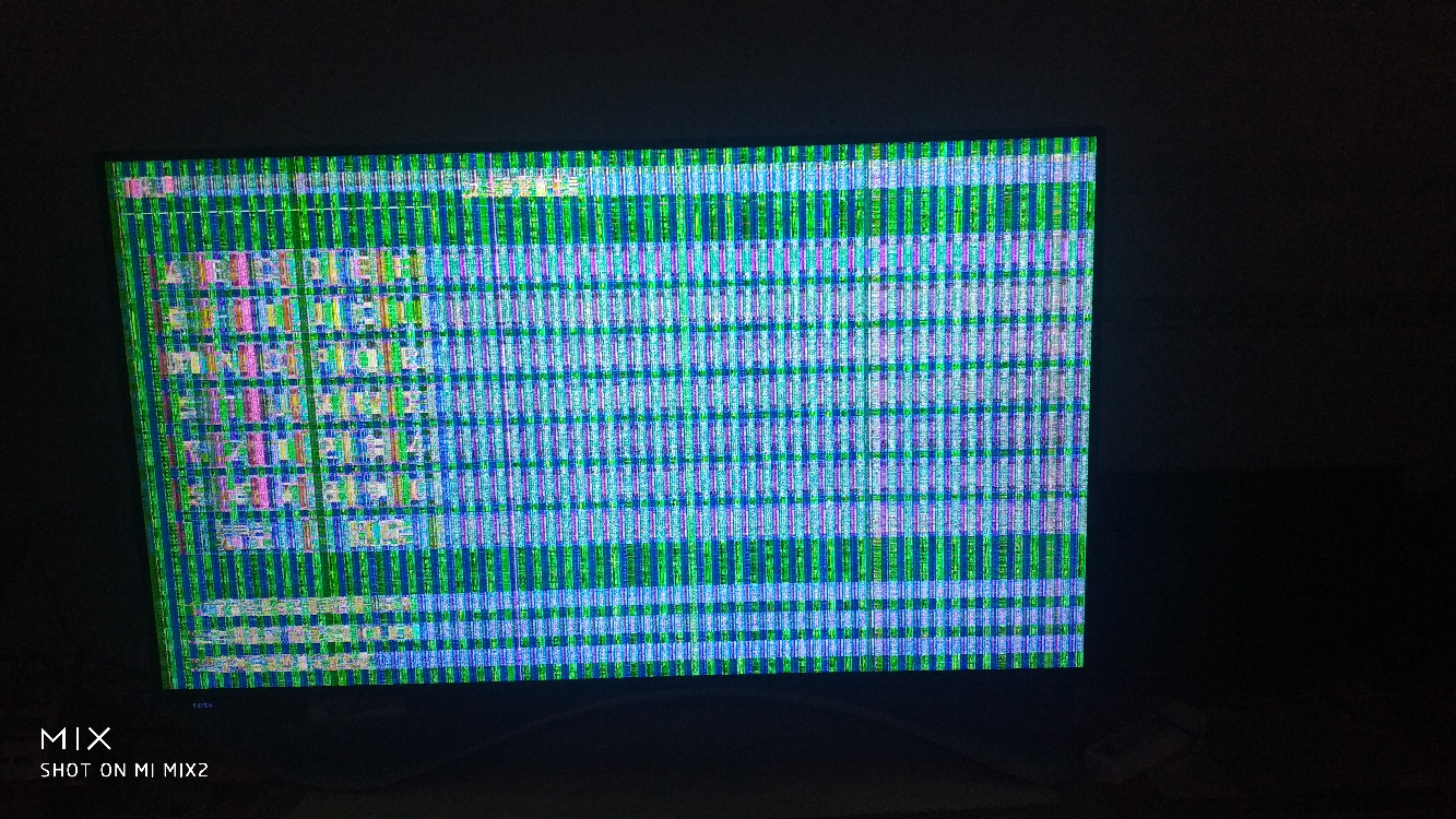

标题: 乐视65电视开几分钟后就花屏了
。。。各位大佬怎么回事,状况今天出现,一般开几分钟后就花屏,有时候很久才花屏
作者: 妖尾丶逆袭    时间: 2020-1-6 18:57
现在开机黑屏了,已经没画面显示
作者: lz5488    时间: 2020-1-6 19:35
加焊主芯片
作者: 妖尾丶逆袭    时间: 2020-1-6 20:25
lz5488 发表于 2020-01-06 19:35
加焊主芯片
大佬这是通病吗
作者: 妖尾丶逆袭    时间: 2020-1-6 20:28
偶尔开机黑屏有声音,一般开机广告正常过1 2分钟开始马赛克花屏,还有偶尔一直开就没事(概率极小)
作者: 下个路口!见    时间: 2020-1-31 16:51
拆开来看看,估计就是排线受潮,导致接触不良的问题。
用了多年的机器很多都是这样,生产工艺不严谨时也容易出这样的事

加焊BGA芯片看看,会有奇迹的

作者: 15938945766    时间: 2020-3-6 14:53
刚修一台,乐视65的,奇美屏,是逻辑板坏了
!不知道是不是一样的
作者: 妖尾丶逆袭    时间: 2020-3-7 09:13
!不知道是不是一样的
就是逻辑板坏了,我直接更换掉就好了
