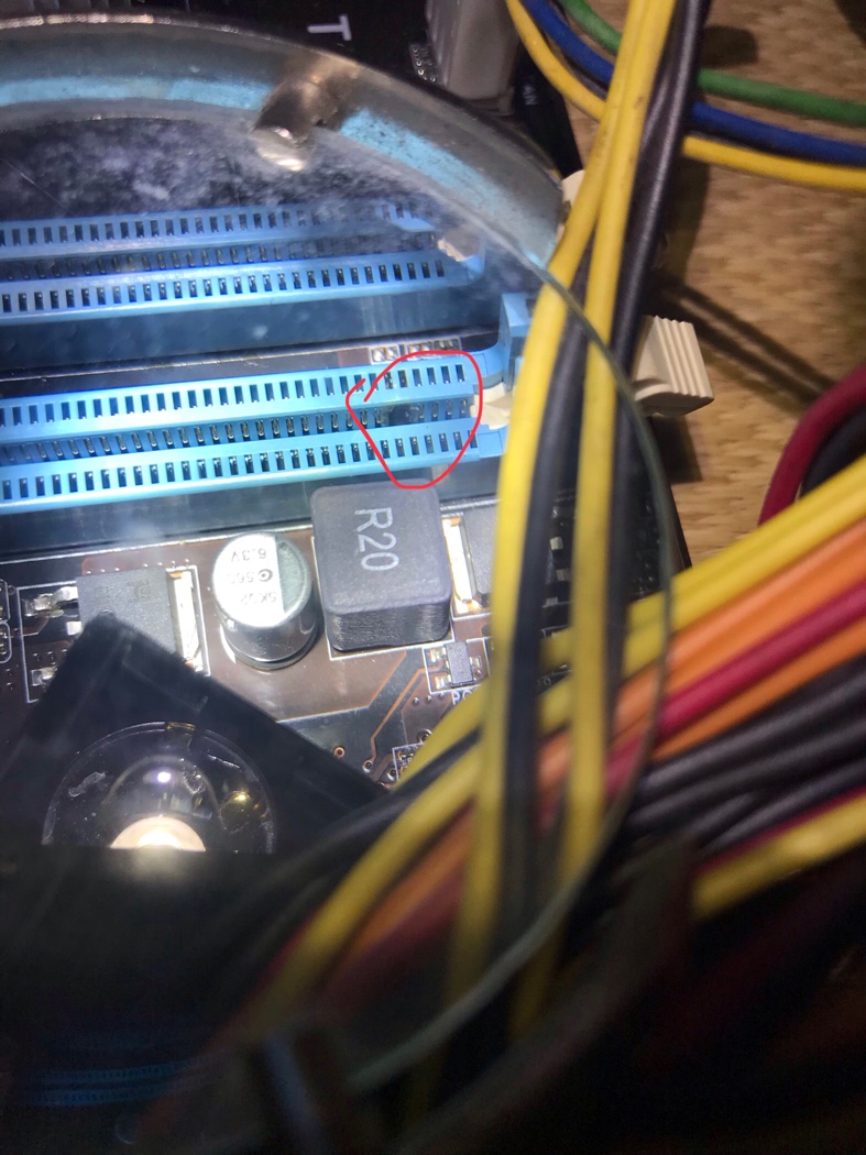

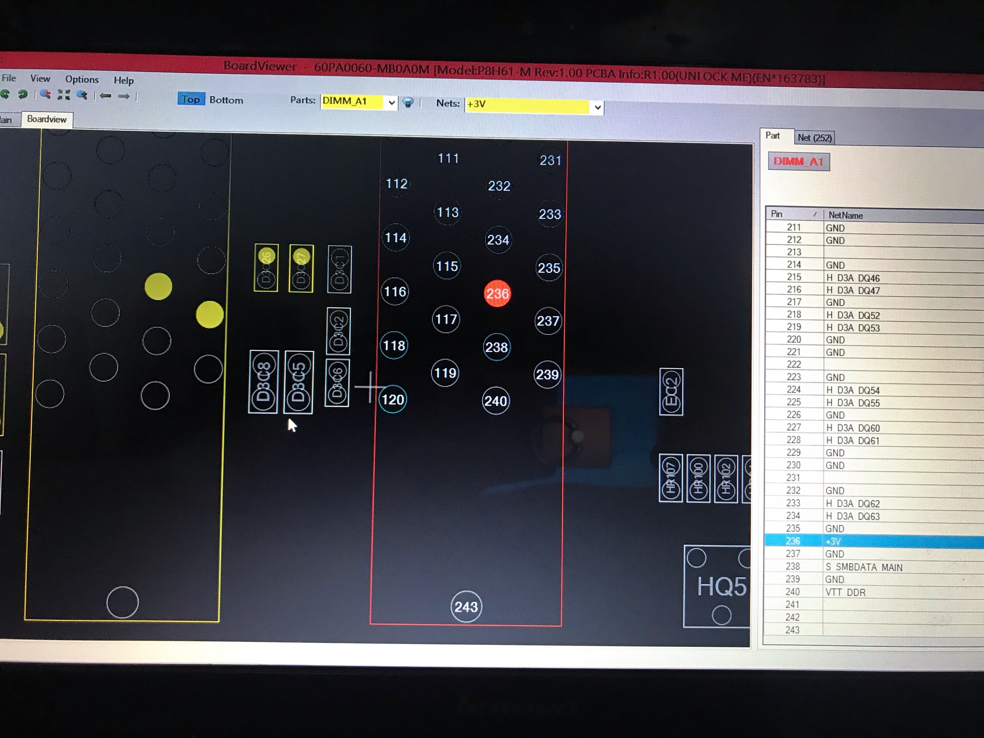

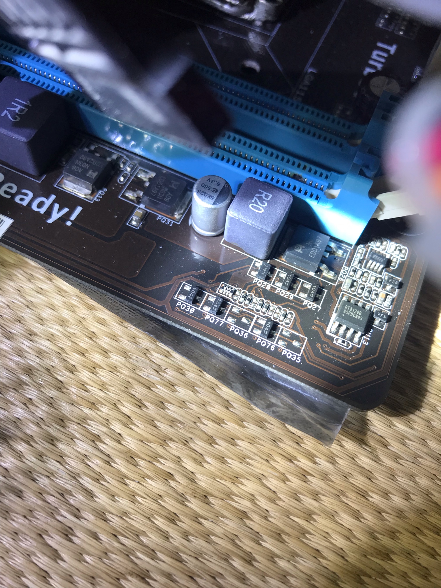

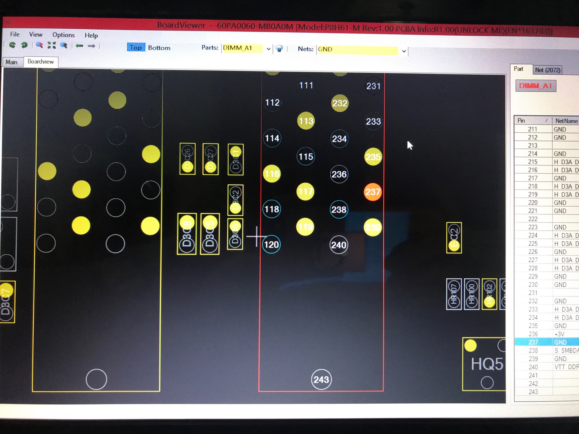

标题: 关于RT8120B电压问题 [打印本页]
作者: qhyxycq    时间: 2020-1-6 16:16
标题: 关于RT8120B电压问题
今天在H61主板插内存条时冒烟烧坏金手指和内存插槽56脚(这两个脚应该是数据信号怎么会烧坏?),由于不知道是没插好烧坏还是内存电源有故障烧坏,于是动手测量内存供电线路,发现电源管理芯片1脚自举电压12V,2脚上管驱动电压只有4.6V,下管驱动电压又高达8V,其它针脚电压倒是正常,6脚FB0.8V标准,8脚PHASE接近1.5V也正常,不知道自举、上管驱动、下管驱动这三个电压是否正常?
作者: qhyxycq    时间: 2020-1-6 16:35
场管上管的电压是5V的,自举电容两端电压怎么会有12-1.5=10.5V了?
作者: pfvl2008    时间: 2020-1-6 16:53
内存插反了就会烧插槽,不知道你去研究供电做什么,新手就是新手,哎
作者: qhyxycq    时间: 2020-1-6 17:22
反了可以插进去?防呆口拿来摆设的?
作者: liulinfu2008    时间: 2020-1-6 17:45
学习了,谢谢!
作者: 黄祺益    时间: 2020-1-6 22:48
qhyxycq 发表于 2020-1-6 17:22
反了可以插进去?防呆口拿来摆设的?
接口只是防呆,又不防什么
作者: 475270381    时间: 2020-1-6 23:45
你的方向错了,与内存芯片什么关系,还有那也不是56脚
作者: qhyxycq    时间: 2020-1-7 00:13
475270381 发表于 2020-01-06 23:45
你的方向错了,与内存芯片什么关系,还有那也不是56脚
不是56脚,是5、6脚
作者: 摄像小穆    时间: 2020-1-7 09:22
过来学习学习
作者: 冯光炽    时间: 2020-1-7 10:37
你这个肯定不是5、6脚。内存槽是一边单数一边双数的
作者: 宁方民    时间: 2020-1-7 15:52
路过学习学习
作者: sqh0079    时间: 2020-1-7 20:28
你的方向错了,与内存芯片什么关系,还有那也不是56脚
作者: qhyxycq    时间: 2020-1-9 21:58
我还真把内存接脚方向数反了,烧的不是5、6脚,而是235、236,刚好是3.3V和地
作者: qhyxycq    时间: 2020-1-9 22:27
突然发现个诡异的事情,在查阅手头一个华硕P8H61的点位图时,突然发现两根内存插槽的237脚一个是3.3V,一个是接地,而我烧内存就是在这个位置,我插其中一根是正常点亮了的,换另一个插槽后就烧冒烟了。
作者: 瑞峰科技99    时间: 2020-2-4 13:40
内存怎么会插反呢 除非是外行
作者: 龙♀叁♂少    时间: 2020-2-5 19:25
冯光炽 发表于 2020-1-7 10:37
你这个肯定不是5、6脚。内存槽是一边单数一边双数的
谁说是一边单一边双的。
