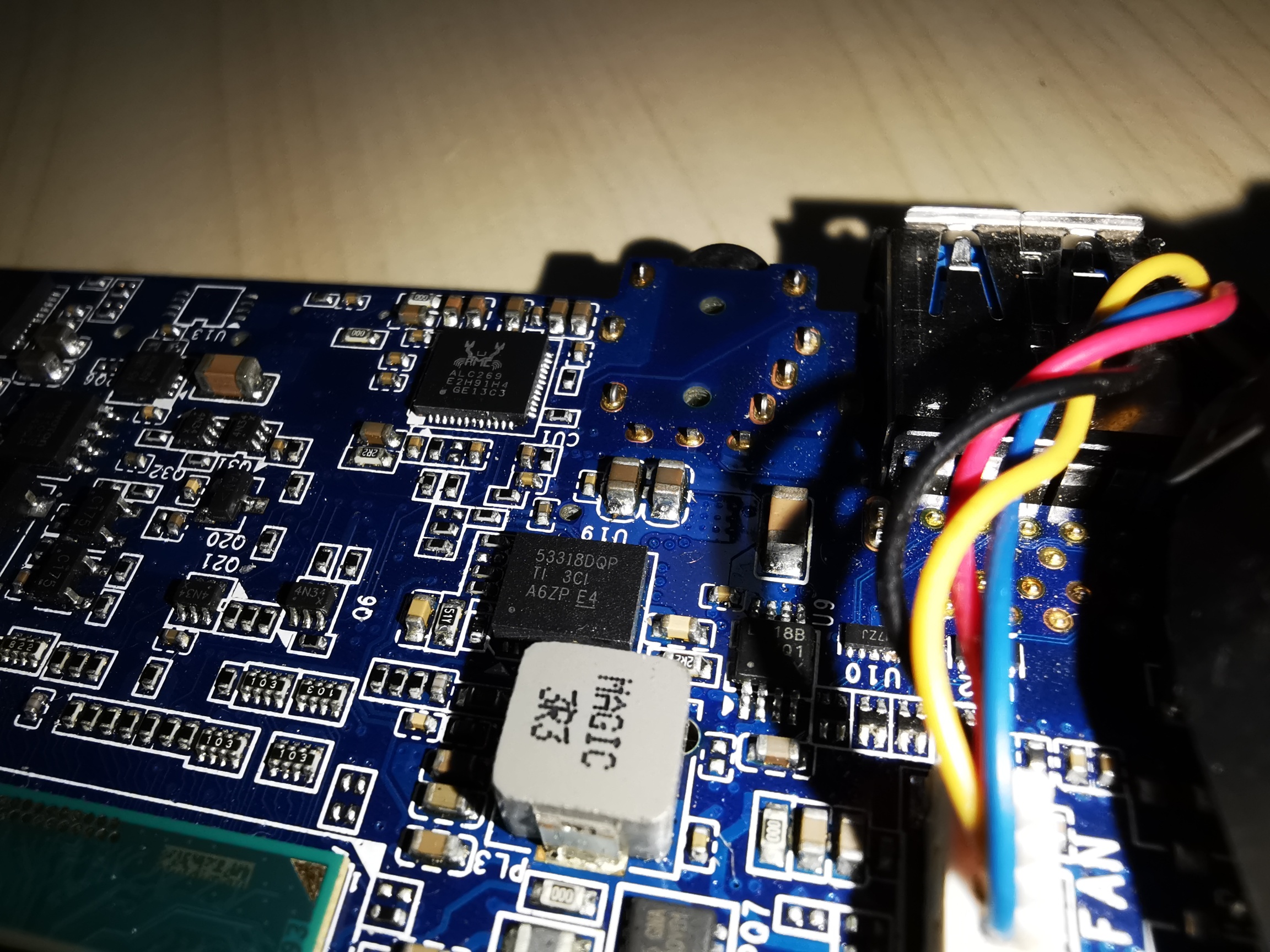

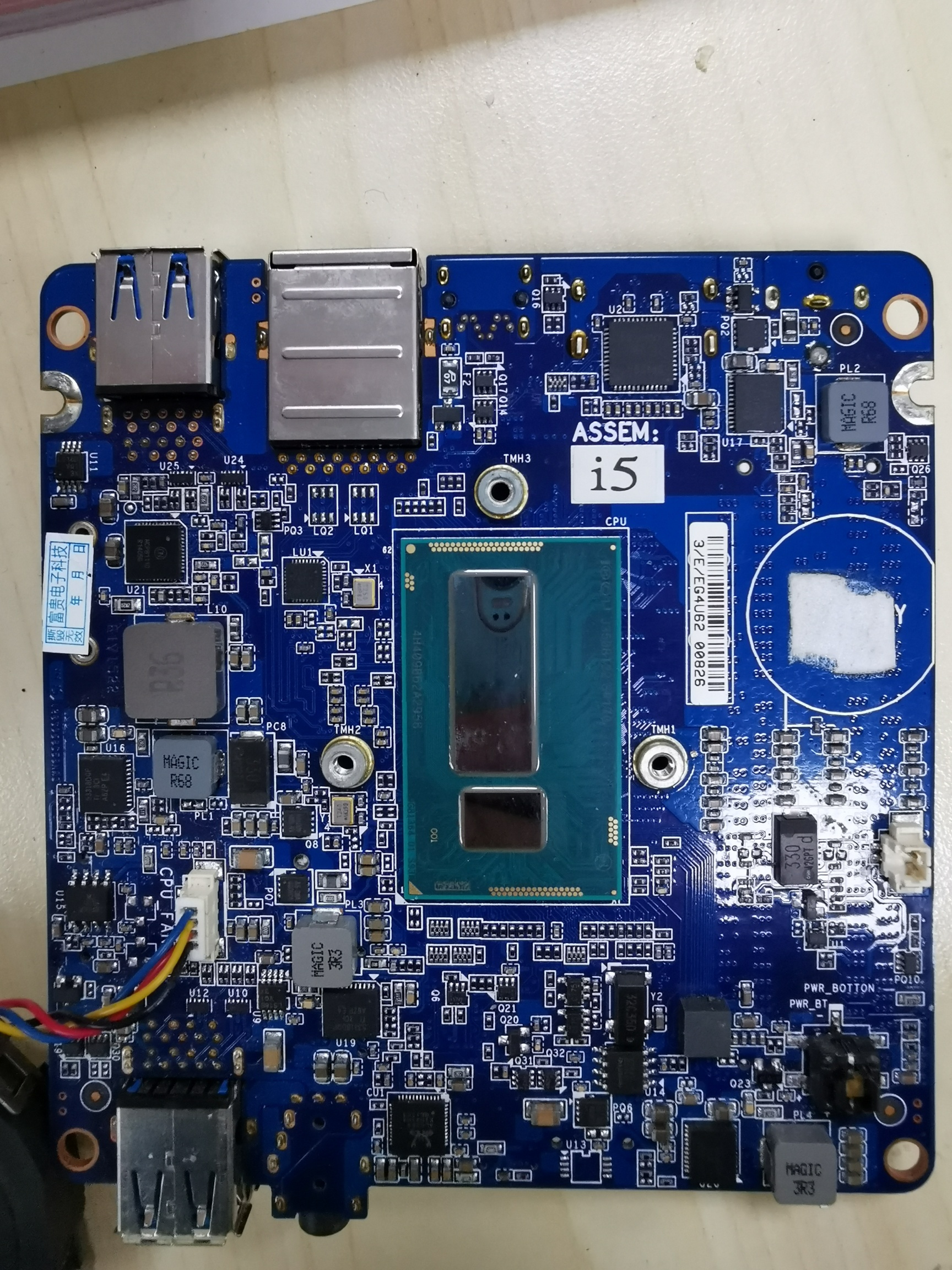

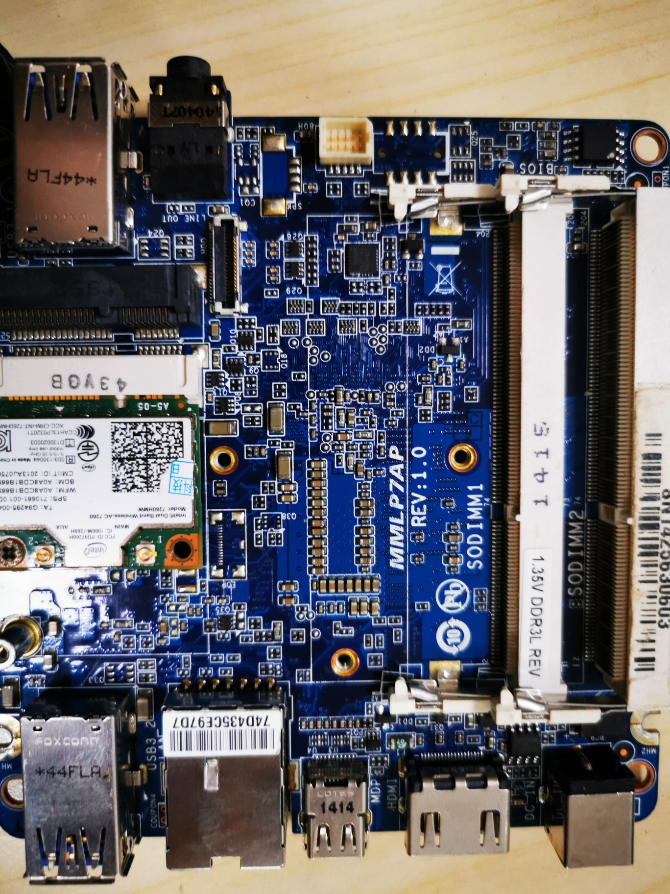

标题: 求助技嘉GB-BXI5H-4200,主板维修
板号mmlp7ap,现在插电源有5v和3v,开关按下3.3v变0v,5v电感发热。风扇不转,没有反应。一个芯片 53318dqp ti 3c1 a6zp 发热,还查不到这个的资料。求助各位大神,这个芯片是什么?这个板子要怎么修?

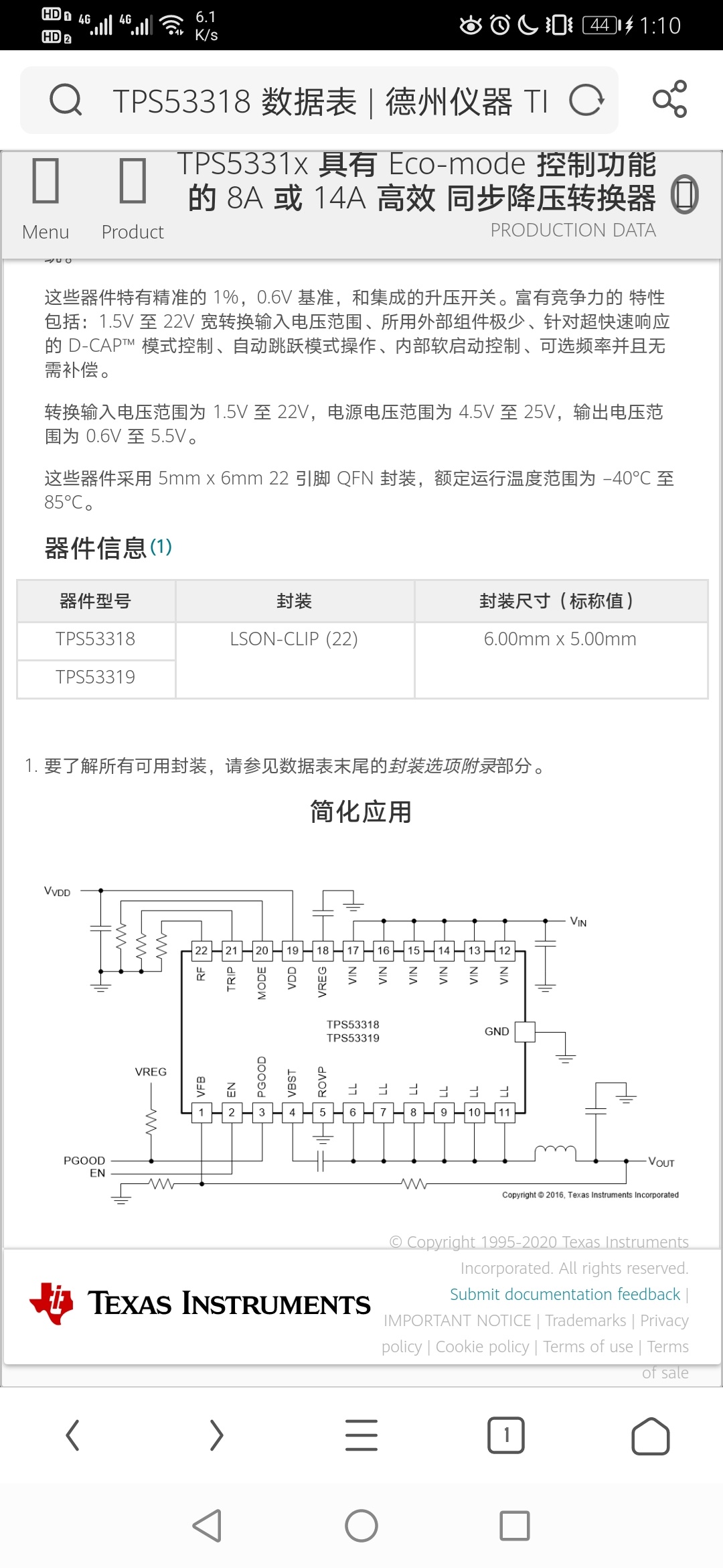

作者: hbwyc    时间: 2020-1-6 19:43
53318是ti的tps53318
作者: hbwyc    时间: 2020-1-7 01:11
典型电路
作者: wugaoshang    时间: 2020-1-7 09:29
这个看起来不是技嘉做的板子

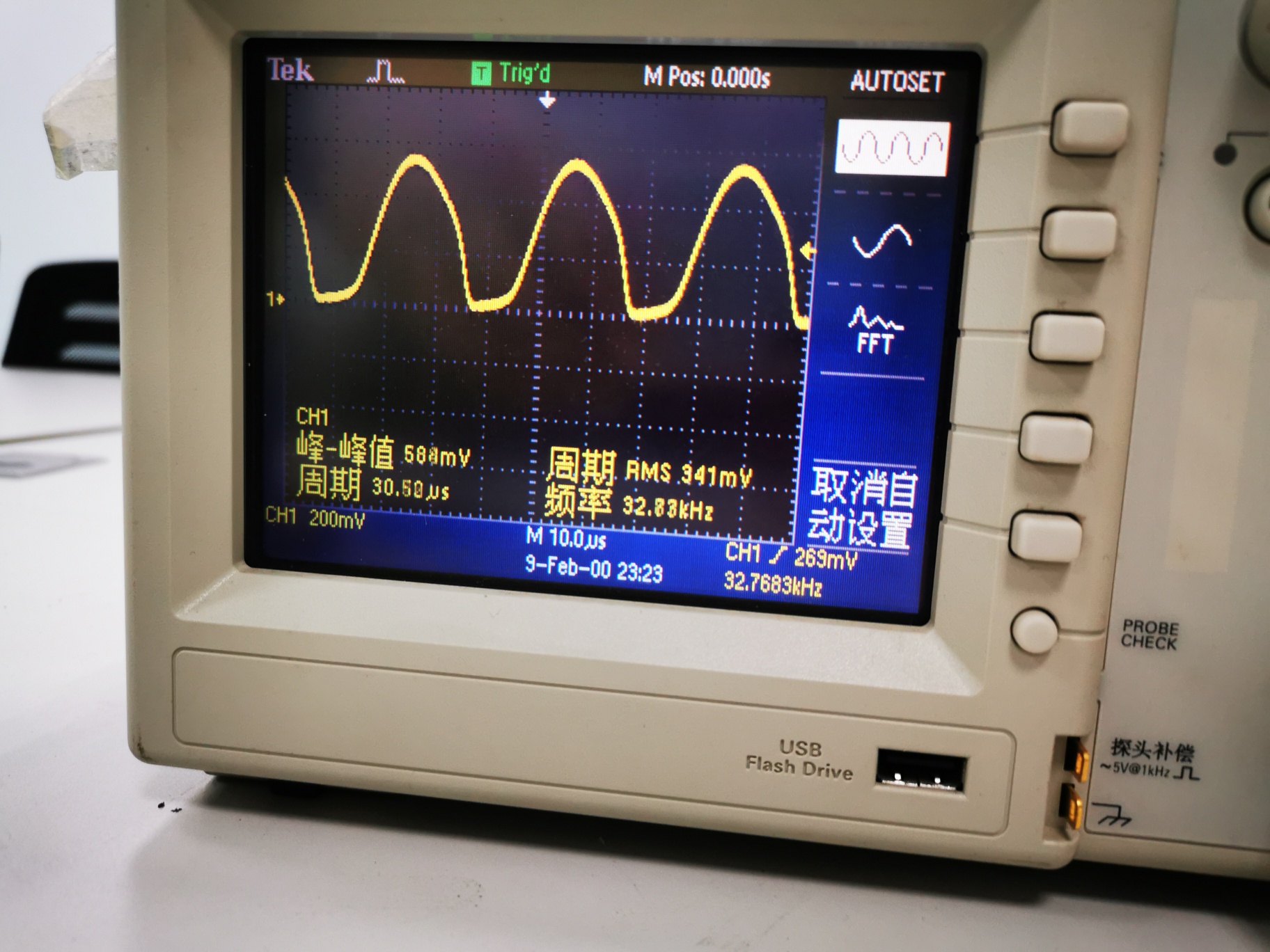

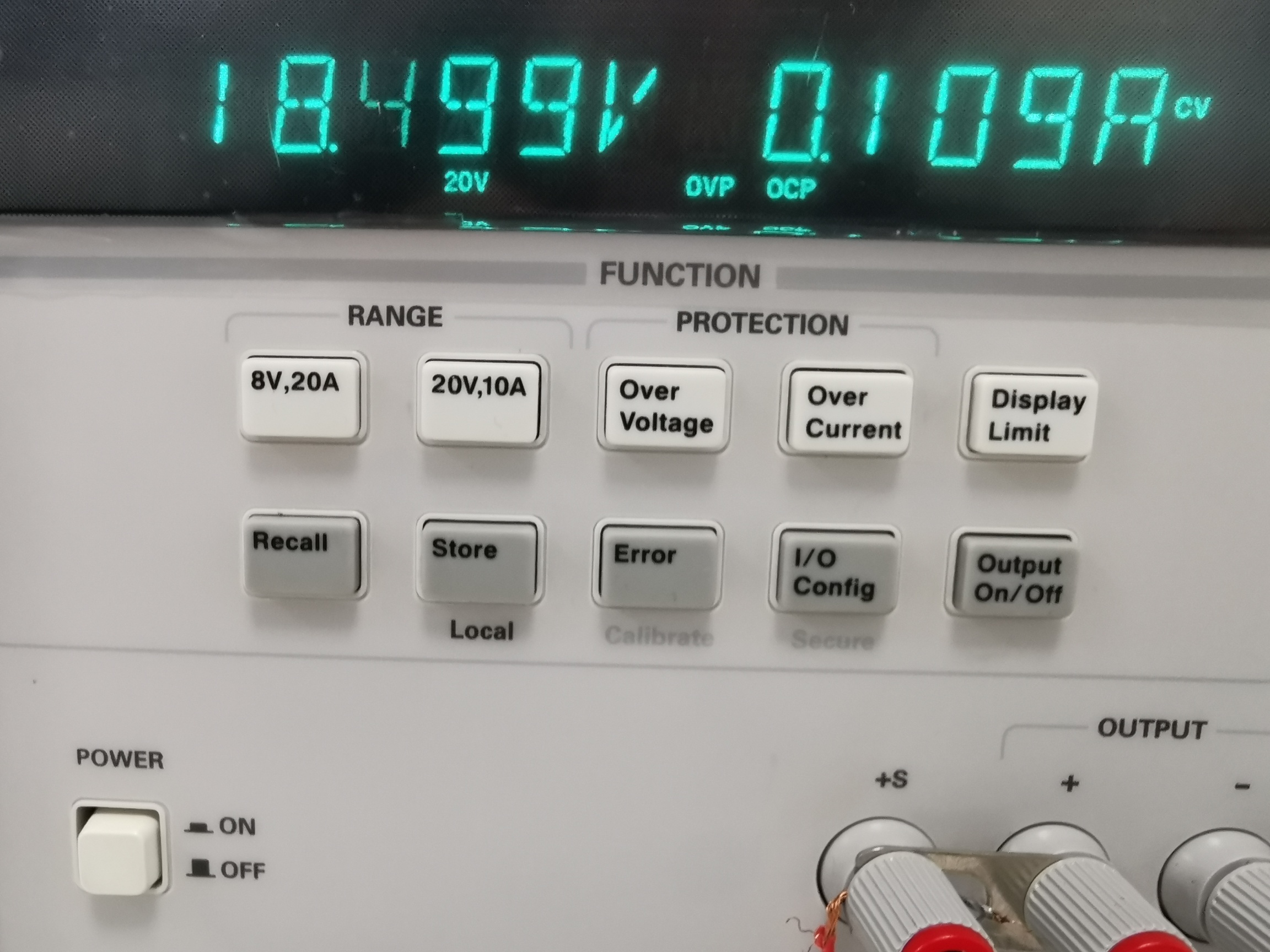

作者: hbwyc    时间: 2020-1-8 15:10
电流0.11a左右,按键不跳变,应该是哪里有微短路,但是烧鸡不行,用5v的直接接在电感上电流是0.09a。晶振32k正常。现在查到,BIOS上没有电压,为0v,不知道是哪里的问题。5v的电感和tps53318微热。
