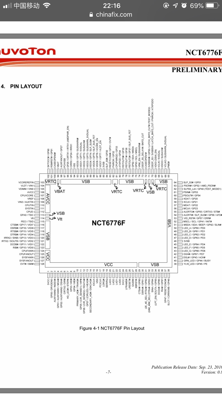

IO的RSMRST3.3V待机电压好,PSIN,PSOUT(PWRBTSW)均能跳变为低电压,SLPS3、S5(3.3V)有电压进IO,就是PSON不能跳变为低电压?请问是IO坏了还是外围电路有故障?
作者: qhyxycq    时间: 2020-1-5 23:55
对了,没插CPU的原因?SKTOCC?
作者: qhyxycq    时间: 2020-1-6 00:09
这个H61的板子真还是必须插CPU才能上电,插上CPU后都不用触发开关,用表笔电压档一碰102脚SKTOCC,直接就开机了

SKTOCC,CPU检测,不插CPU就算其他所有待机电压均好亦无法拉低PSON。

SKTOCC断线了吧
作者: qhyxycq    时间: 2020-1-6 10:07
369133434 发表于 2020-01-06 09:20
SKTOCC断线了吧
没断线,装起CPU就触发上电了

CPU插入信号检测是否为低电平
作者: 1210351965    时间: 2020-1-6 12:54
IO不拉PSON,应该是IO坏吧
作者: qhyxycq    时间: 2020-1-6 14:47
1210351965 发表于 2020-01-06 12:54
IO不拉PSON,应该是IO坏吧
IO没坏,我差点都以为IO坏了,因为时序图的所有待机条件都满足了,H61板子待机条件之一是要检测CPU是否装起,IO有个STOCC的针脚必须拉低后(没装CPU为高)PSON才能拉低。
