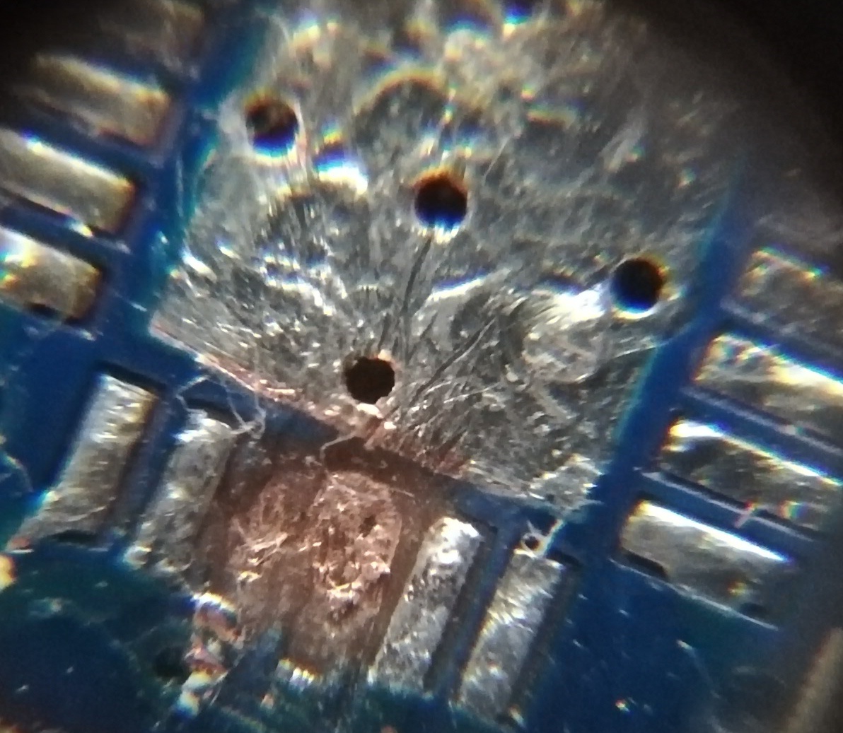

小白求助,手头一块板子的待机电源rt8223mgqw打火烧了,boot2和ugate2脚的焊盘脱落,挖去绝缘层,下方的铜线已经短路,请问还有修复的办法吗?

隔断 绿漆 飞线

引脚都在外面比较容易飞线,先把芯片焊上去,然后直接飞线那两个引脚就好了,用烙铁直接焊接飞线就行

这个先上漆  不要太多 先让他固话  在飞线就可以了
作者: wugaoshang    时间: 2020-1-5 17:38
先把短路排除上绿漆,在飞线补引脚再上绿漆
作者: 百草纤    时间: 2020-1-5 18:36
这个先把粘连的地方割开,把好的地方先焊好,坏的的地方飞线就可以了

一般原则就是处理烧糊位置 做好隔离 上芯片引脚飞线
作者: AZASR半月    时间: 2020-1-6 00:36
绿油,飞线,至少得有个点位图

有漆上漆,没漆上隔热茶色胶带,然后飞线就好
作者: qq100669246    时间: 2020-1-6 16:55
焊盘短路先处理好,再上绿油绝缘,再把芯片焊上去,飞线搞定

感谢各位的帮助。看来只好飞线了,貌似穿了

先刮干净,再飞线,刮好后最好隔离一下
