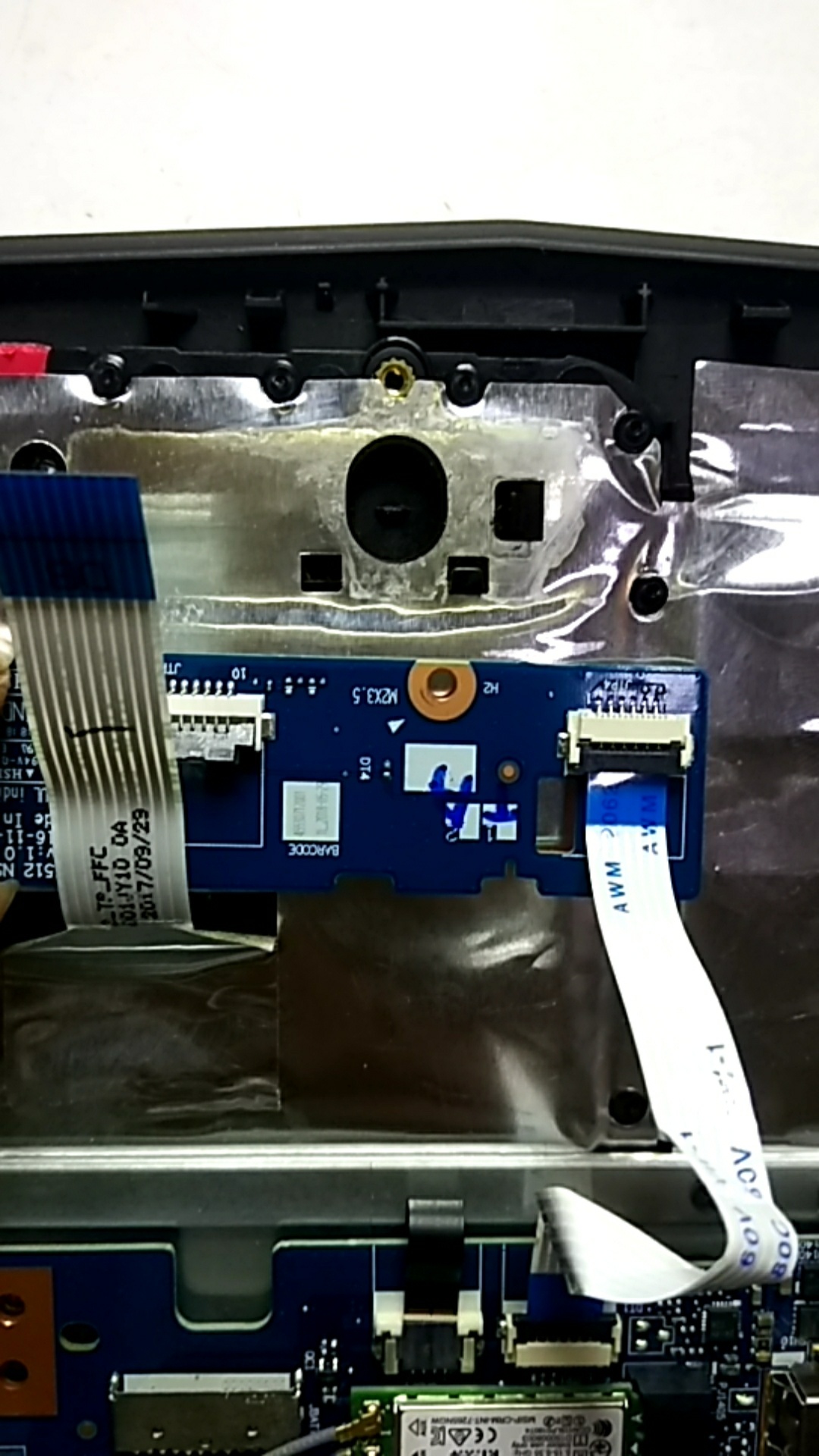

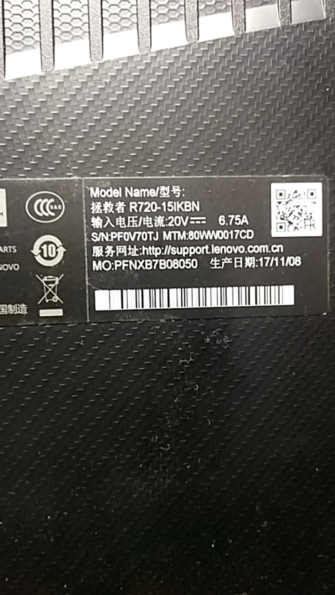

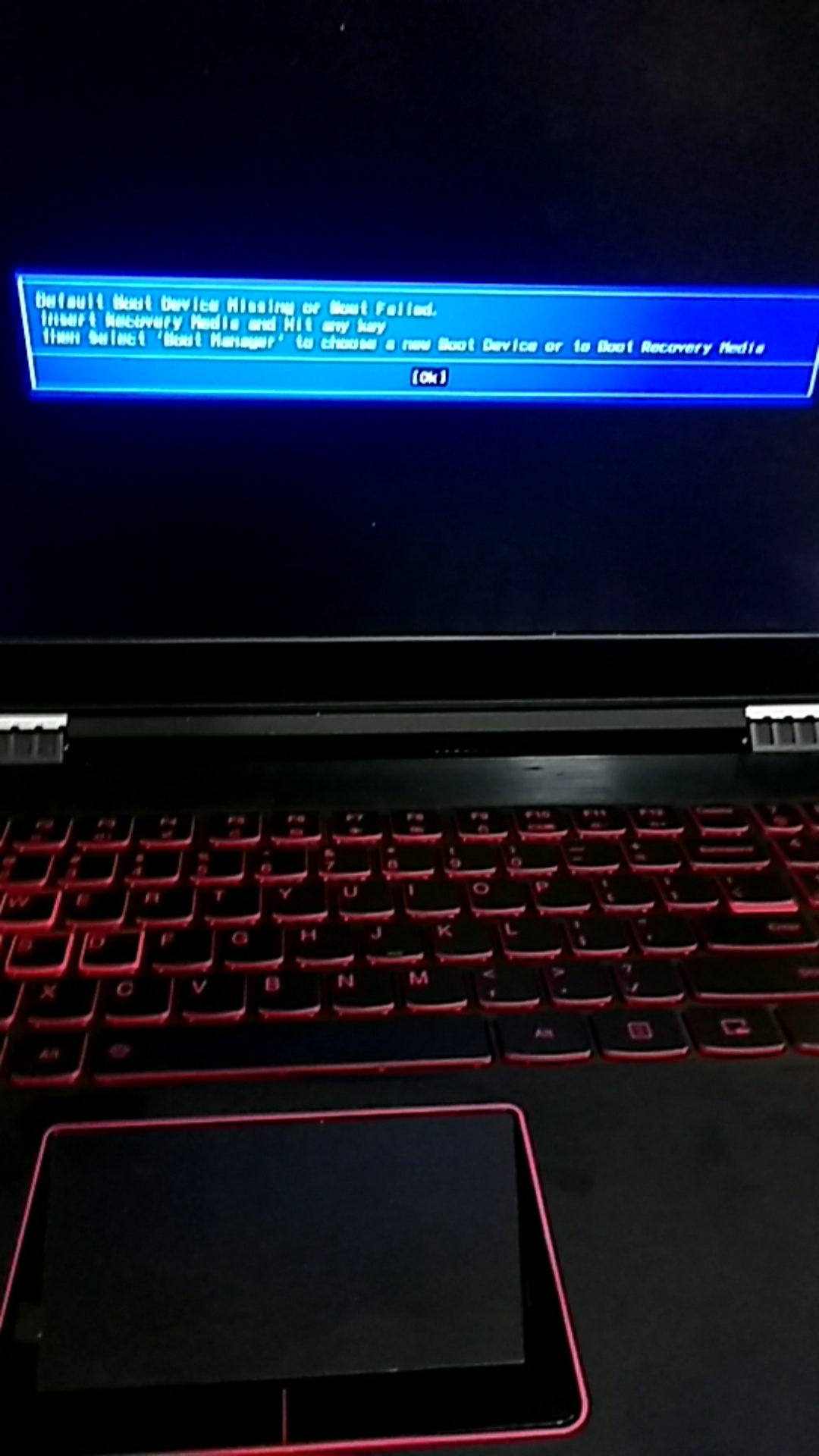

标题: 联想R720-15接触摸板开机无显示 [打印本页]
作者: 蕃薯2010    时间: 2020-1-4 16:45
标题: 联想R720-15接触摸板开机无显示
经检查发现只要接了触摸板排线开机就没显示,拆掉一切正常。触摸板按键有点进水。
作者: 漫漫人生路a    时间: 2020-1-4 16:56
那你表示什么能
作者: anj1626    时间: 2020-1-4 17:53
谢谢露珠的发现,有需要的就过来看看的
作者: dgd871025    时间: 2020-1-4 18:55
那这个,那个,感觉没啥发的
作者: 恋上【妳的床】    时间: 2020-1-4 19:11
你想表达什么呢
作者: 恋上【妳的床】    时间: 2020-1-4 19:14
把触摸板拆出来看看啊
作者: jxz2ww    时间: 2020-1-4 19:52
     很 好
作者: XNM    时间: 2020-1-4 23:43
看不懂,发的撒意思
作者: AZASR半月    时间: 2020-1-5 00:57
那就拔掉别用触摸了呗,用鼠标
作者: wugaoshang    时间: 2020-1-5 05:15
应该是清洗一下就好了吧
作者: 初学者小小飞燕    时间: 2020-1-5 07:05
是触控板短路吗?
作者: 宁方民    时间: 2020-1-5 08:14
不错,直接了当,换个新的,或者修一下电路板!
作者: luchonghui74    时间: 2020-1-5 12:32
谢谢分享!!
作者: /:)清风陈锋    时间: 2020-1-5 12:52
毫无营养价值
作者: zmm121009    时间: 2020-1-5 22:27
这个型号修了好几台进水的,还没有发现这个情况,以后关注一下
作者: 王大超    时间: 2020-1-6 08:44
不错,直接了当,换个新的,或者修一下电路板!
作者: 阿梁    时间: 2020-1-6 15:02
这种问题还没遇到过
作者: ai623698041    时间: 2020-1-6 15:27
电路部分清理下在看看状态啊
作者: 雨天扔伞    时间: 2020-1-13 12:29
烘干一下 直接烤箱
作者: 蕃薯2010    时间: 2020-1-17 16:30
客人拿机过来开机不显示。报价留机维修。拆机检查裸板正常开机。装上去就不显,后来发现触摸板进水。不接触摸板一切正常。跟客人说触摸板进水也坏了,要换触摸板要加钱,客说触摸板不要用了。所以维修也就结束了。
作者: 蕃薯2010    时间: 2020-1-17 16:32
XNM 发表于 2020-01-04 23:43
看不懂,发的撒意思
看后面回复。非得要人说的清清楚楚,明明白白。
