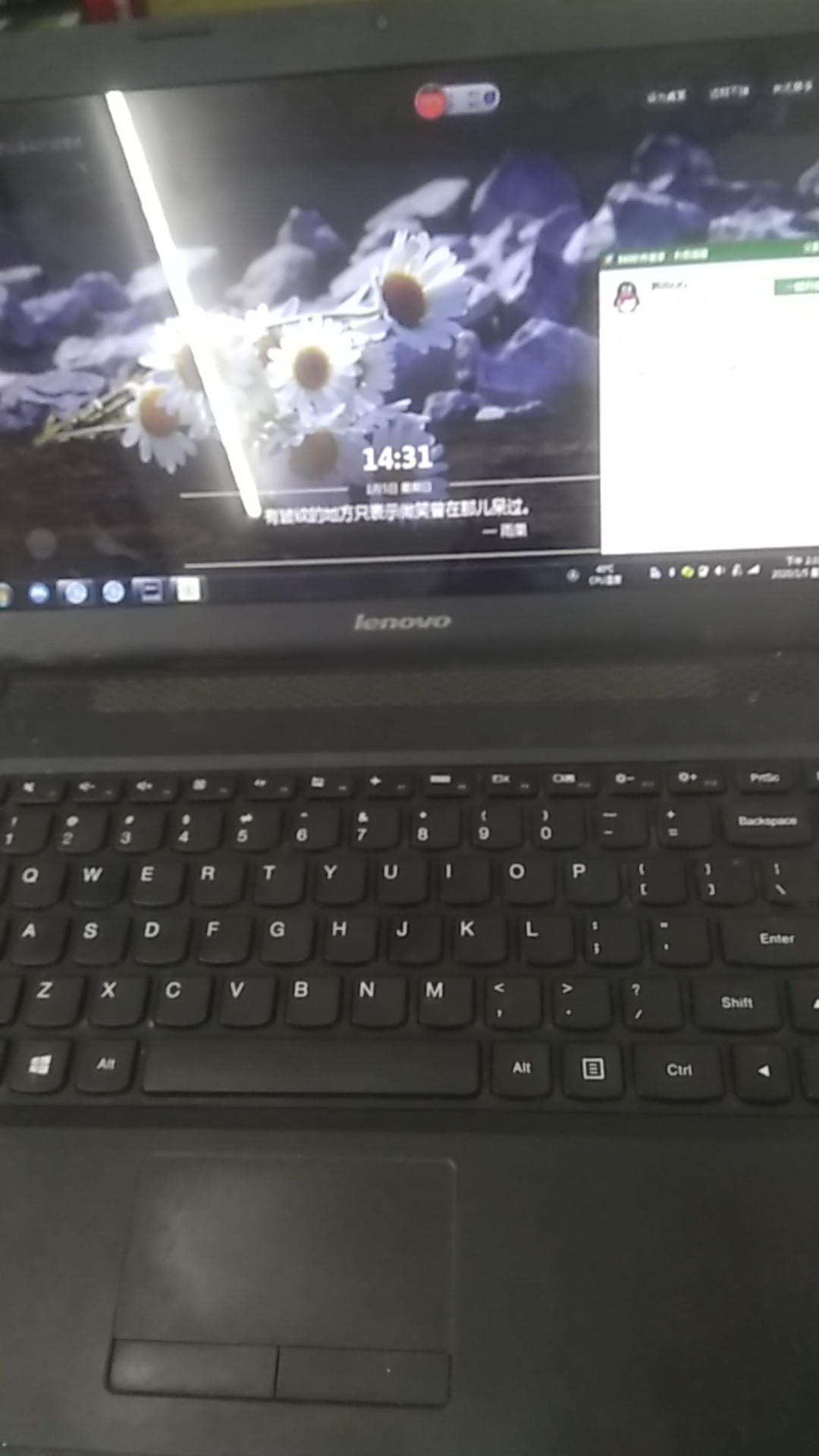

联想G400 版号:LA-9632P 硬盘贴纸下面 电阻腐蚀了有图纸没有标注无发确定是不是空点,有的帮忙给个图片。

作者: 15908690195    时间: 2020-1-4 16:23
nm-9631这个位置上面是1 3 4 有电阻 板子差不多就是板号不一样
作者: fanbenxin888    时间: 2020-1-4 16:37
谢谢 4的电阻是掉了 但是不太清楚电阻大小 有图片最好了

作者: 明月维修    时间: 2020-1-4 20:28
我的是9631P的,头一回是100K的,第二个和第三个是2K的

作者: fanbenxin888    时间: 2020-1-5 09:41

作者: fanbenxin888    时间: 2020-1-5 09:44
谢谢 虽然版号不同 大致有位置了 谢谢

作者: fanbenxin888    时间: 2020-1-5 14:30
谢谢大家关注,机器已经修好了,掉的电阻腐蚀断线了。
