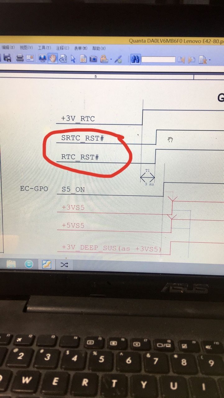

标题: 这两个电压是不是必须为低机器才会上电求大神指点

为高才可以,时序表明rtc电路有电就会出来这两个信号,后面信号延时9ms,你没有学过电路知识吗?这个老师是必讲的

这两个电压是必须高 (一般多是3.3V)  才能上电

要为高才正常

RTC_RST#,复位信号#表示低电平有效,所以要为高才是正常

3V RTC为高电平下面的才会为高 从上往下

这是复位信号,正常是高电平
但是开机上电过程,会由其它芯片如:EC、CPU之类的发过来一个复位信号,就会有一个瞬间的低电平。一般就是查这个是否有跳变来确定维修方向之类的
不过这个是RTC电路的,只要是通电就需要保持在高电平了

你看后面的线吧,上升的就是要保持高电位,下降的就是低电位,跳变的非常少
作者: dlq11291008    时间: 2020-1-6 01:46
虽然带井,但是机器需要上电工作时要为高,低电平就复位了,要结合字面意思理解,
