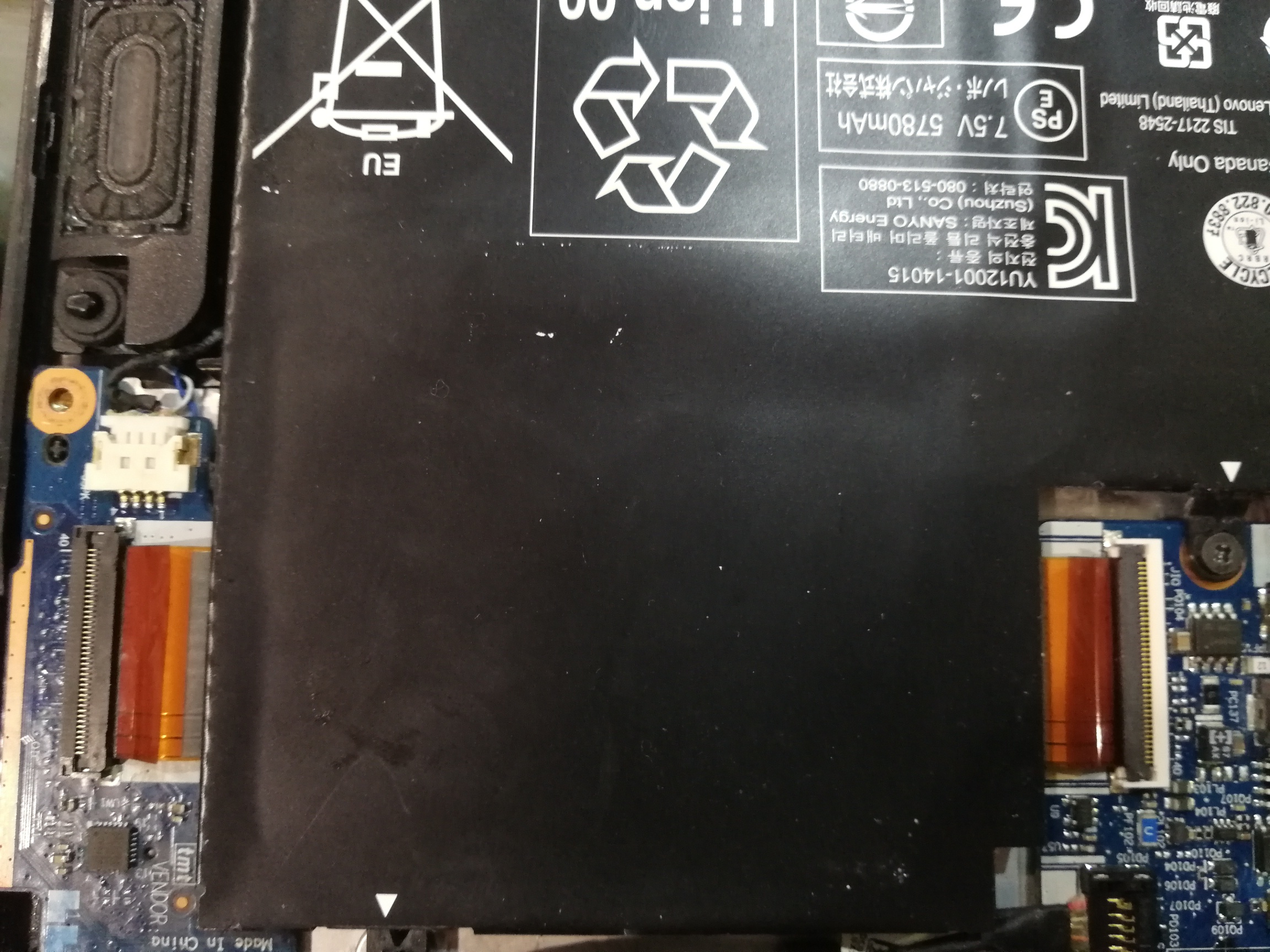

同行上午拿了台机器来 ,说是不触发自己拆开过 ,放到门市就走了。

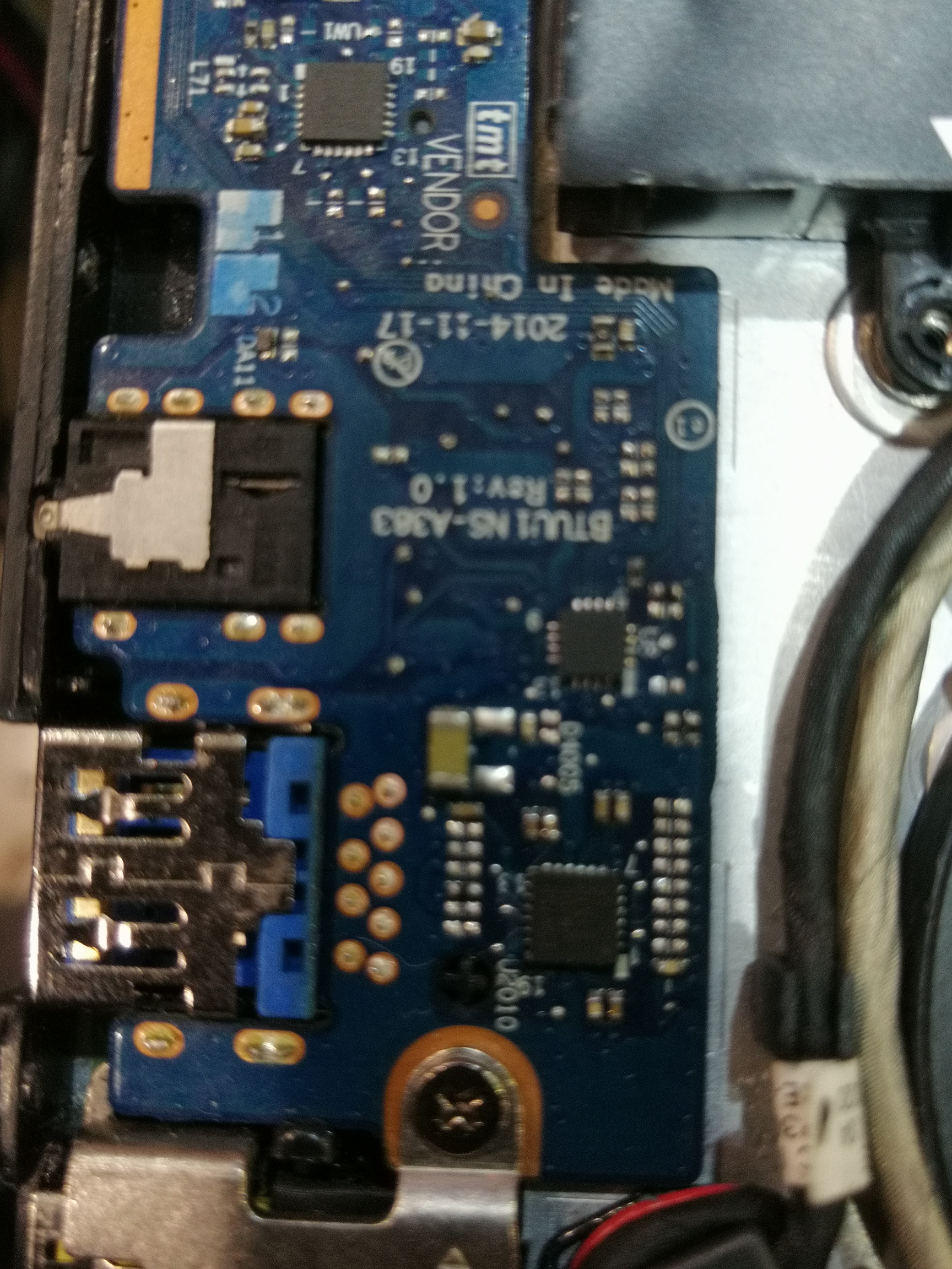

拆机   量3/5V 发现5V只有1.4V ,果断换芯片 ,换好之后5V出来  上电跑码亮机 ,以为就这样好了 ,结果新问题又来了  当我关机的时候发现不能触发了 ,并且3V只有0.7V  这下懵逼了,  又要查什么地方导致关机之后只有0.7V  。
查过去查过来 当拔掉连接小板的排线时候发现3V一切正常 就以为是小板的问题  就开始拆芯片 拆完了 问题还是一样
这就**离谱   找了半天  终于发现问题  当我单独插排线的时候  问题还是一样的  所以问题就出在了排线这里   看了半天发现排线插反了  导致信号短路   插正了就一切正常
经验不足导致的绕弯路    就是没想到排线还会出现这种问题  以后要注意 这种排线跟其他的排线不一样
