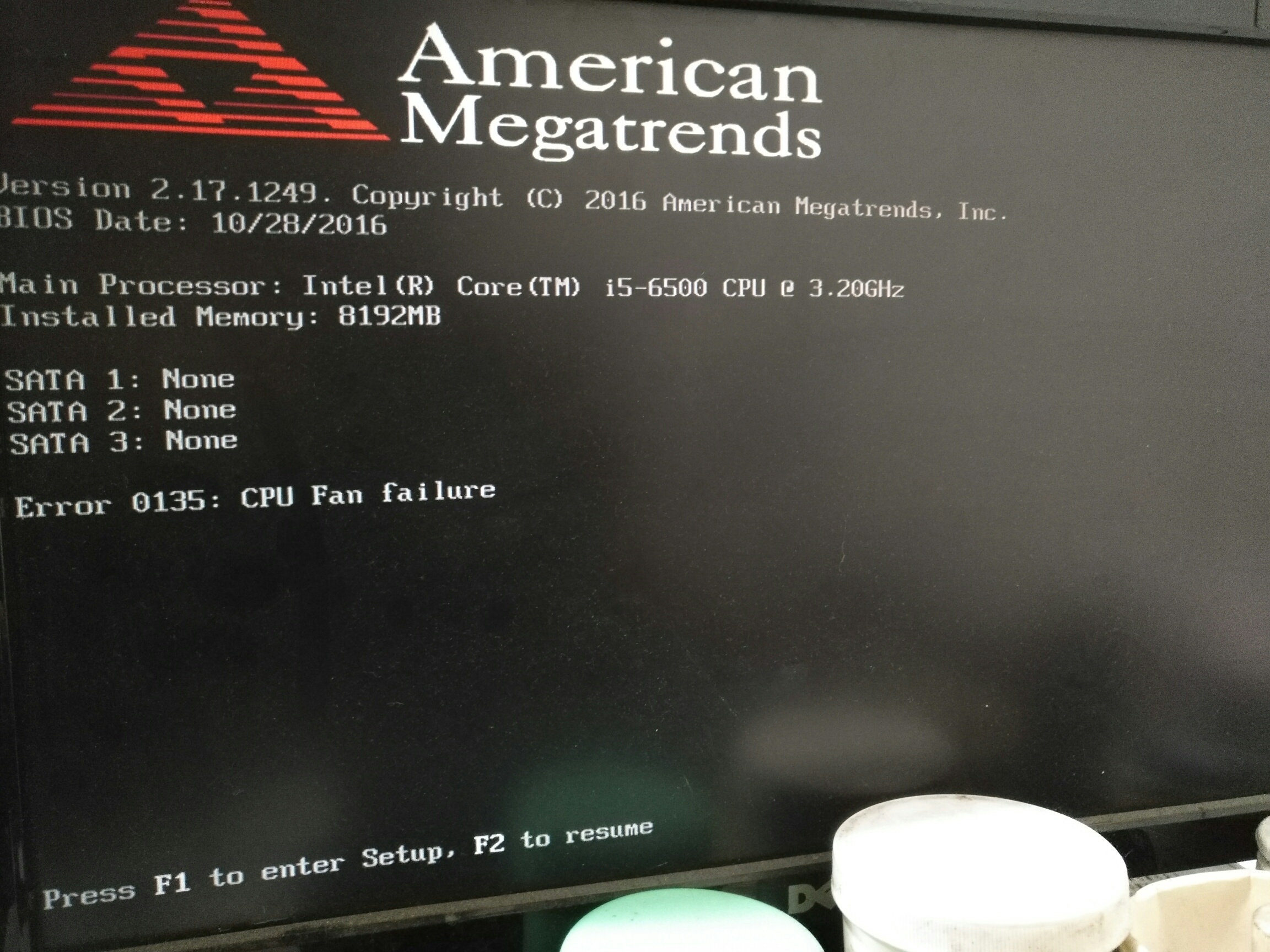

标题: 闲来无事发一贴 秒杀联想ih110m一例
三短一长报警 老司机一看就懂

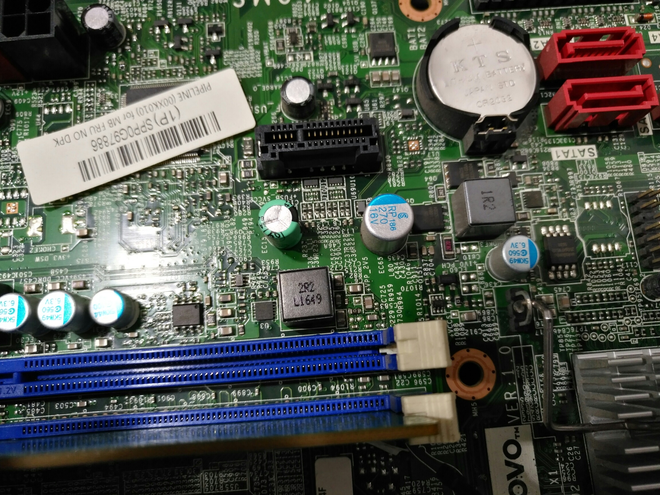

插拔内存搞掂?????????
作者: dcr    时间: 2020-1-4 09:40
ivwsit 发表于 2020-01-04 09:01
插拔内存搞掂?????????
这个应该是个通病 有坛友发过这个 但是设的权限为200 刷Bios是没用的 没有spd 你应该能看懂吧

没有SPD供电吗

内存SPD断线?

没看见你换那个0欧姆电阻啊,到底是不是换的那个SPD的0欧姆?还是搞的别的
作者: dcr    时间: 2020-1-6 22:26
换了的 有料就换了 不然就一坨锡了
作者: dcr    时间: 2020-1-6 22:30
我看不到那个权限200的帖子 只有照图纸修的 就来发个帖子 当做个维修记录
