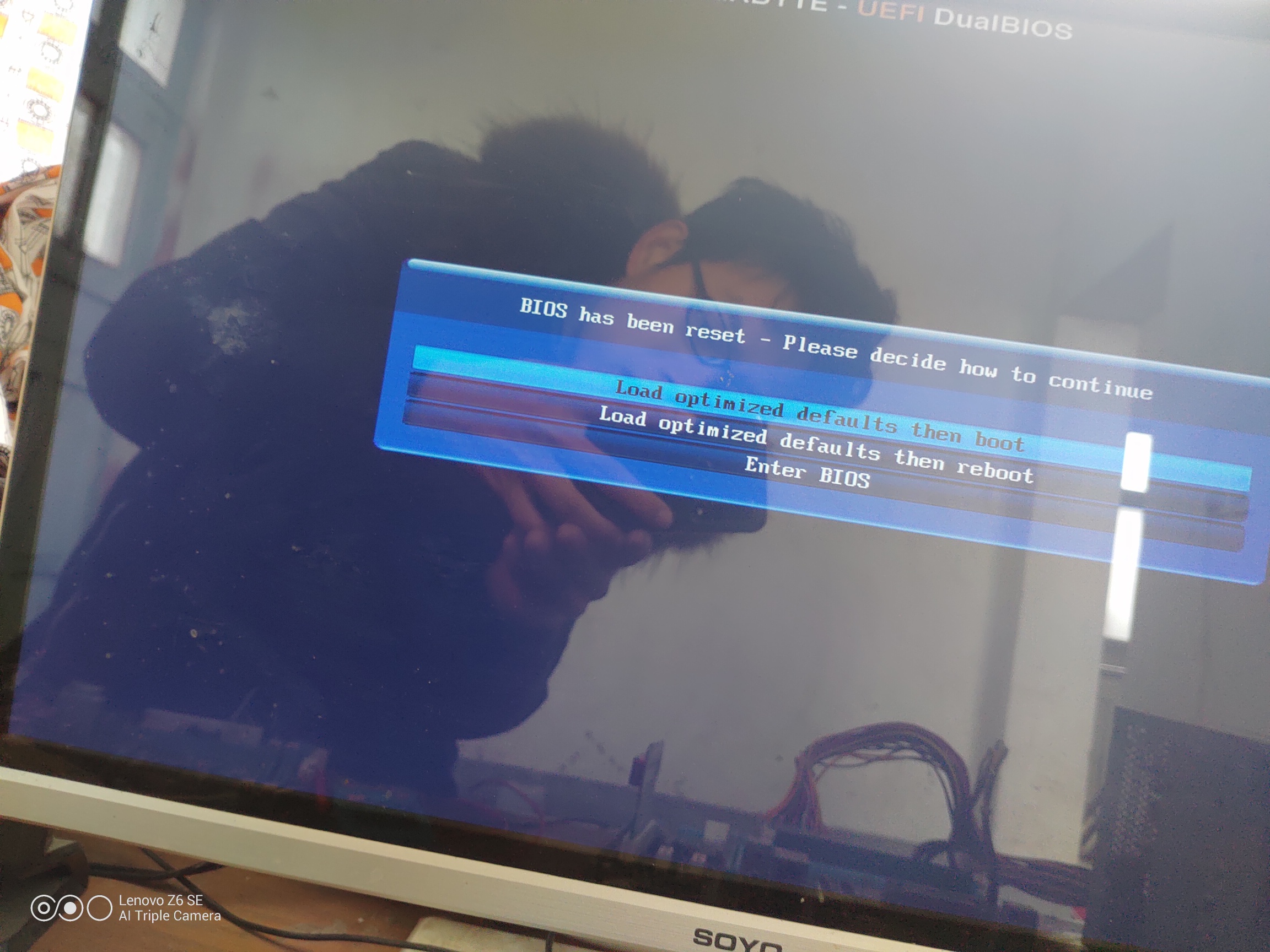

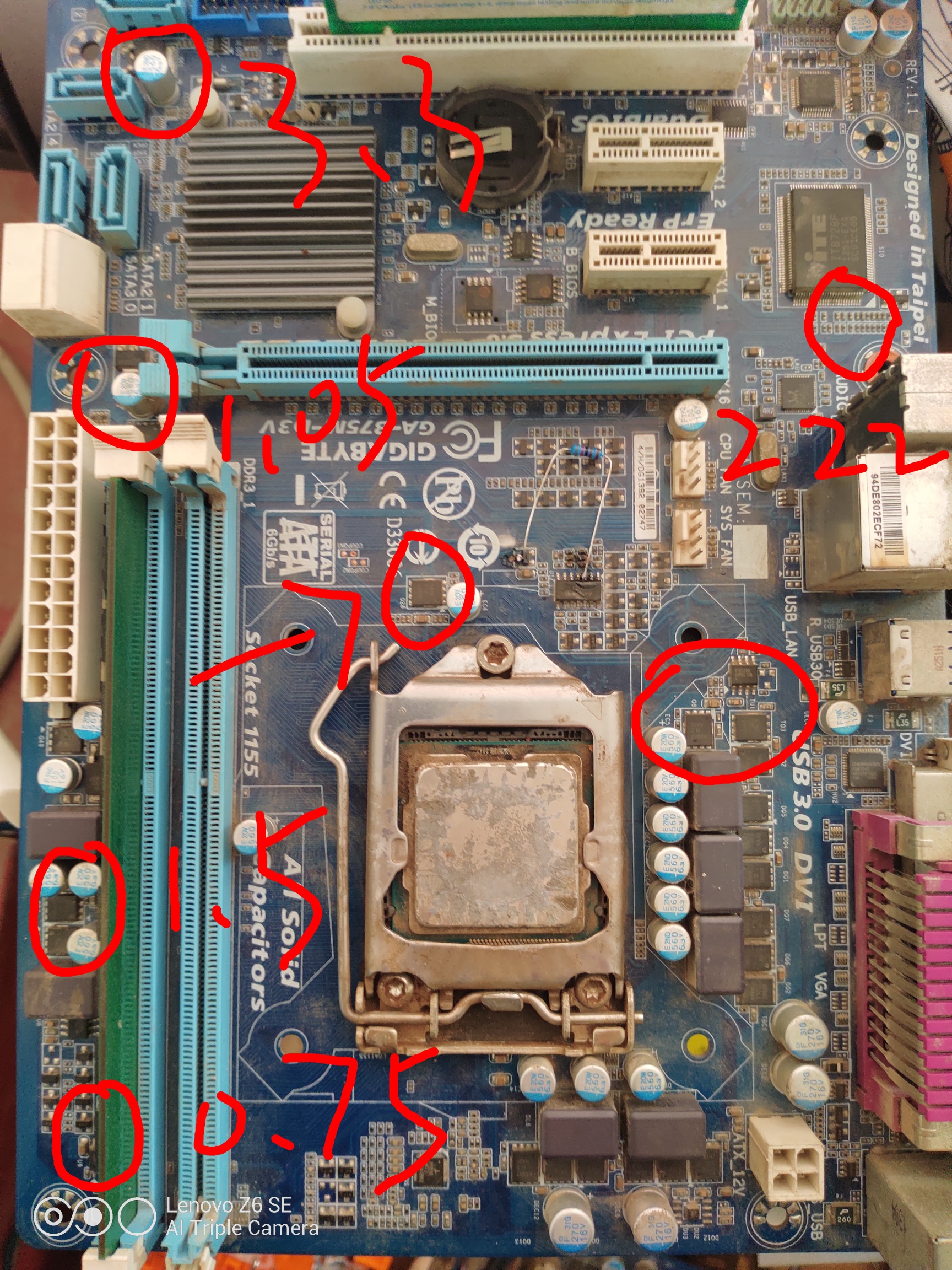

自用了五年的电脑主板坏了,加上最近一直没找到工作就在家捣鼓起了主板。先是看了些月饼老师的视频,了解的主板的供电以及时序,开始维修。。。
先测ATX各路电压电压正常
RTC电路正常
3.3SB正常
内存电压1.5
内存总线0.75
PCH供电2.08
PCH总线1.05
CPU总线和ME电压正常(忘了多少伏了。。。)
IO检测脚三个2
CPU无电压
相信老司机已经看出问题所在了
没错,就是它!

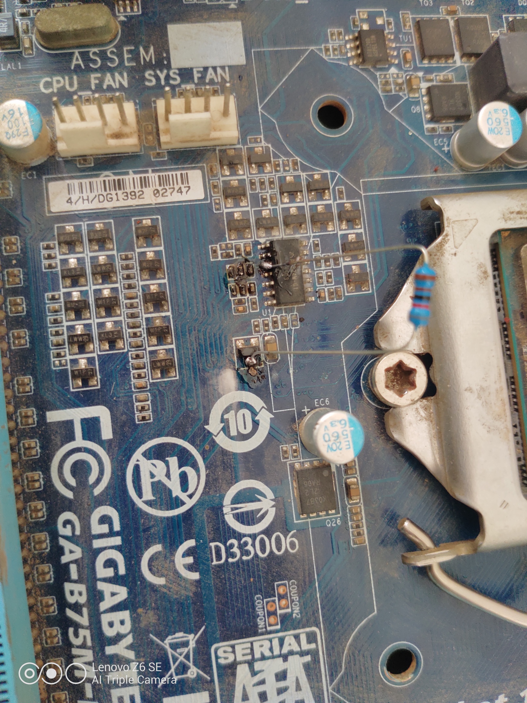

看图纸桥供电1.8伏
此处为2.08
测量as324比较器3脚电压也为2.08
此处电压从经431稳压到2.5再经电阻分压而来
图纸是8.3k电阻,手上没有同样的电阻
于是找了个8.2k的电阻焊上!(焊工太差,见笑了。。)
开始跑码,问题解决!
于是乎就想把板子修的更完美,想把坏的电阻拆了(烙铁尖正对着的电阻),无奈我焊工太差,废了我九牛二虎之力硬是没焊下来。。。
那就这样吧。。不管了。。。
在此感谢月饼老师的视频

作者: xiaoahanx    时间: 2020-1-3 22:19
更正一下
板子虽然能开机了,但修复后的电压只有接近1.69v
,还是电阻不对,有时间再弄
