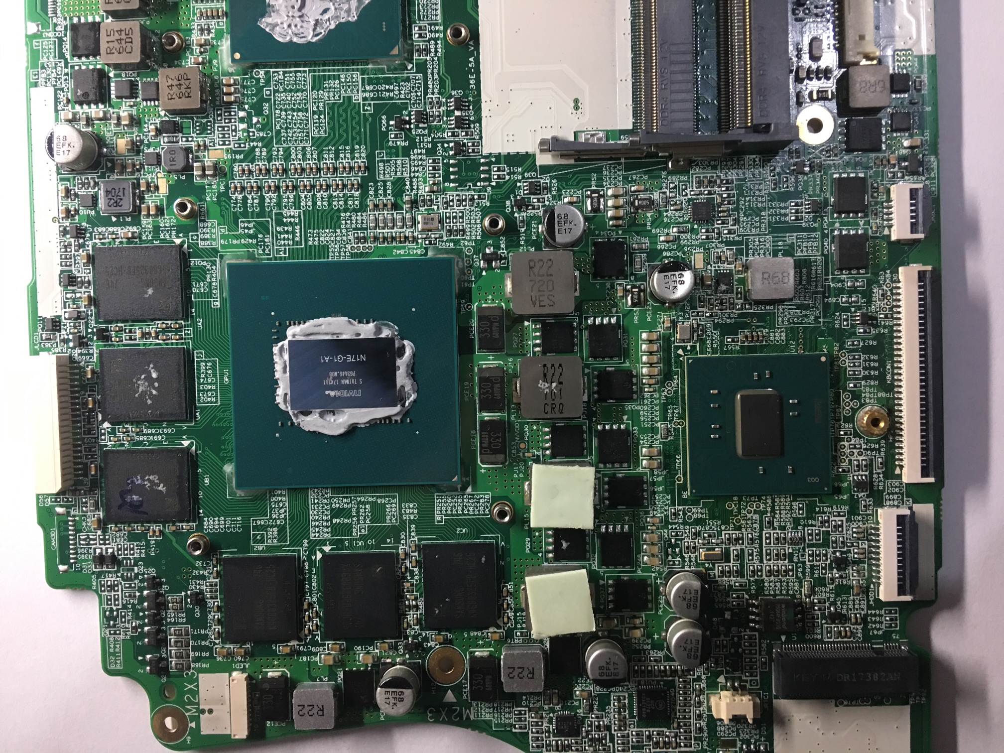

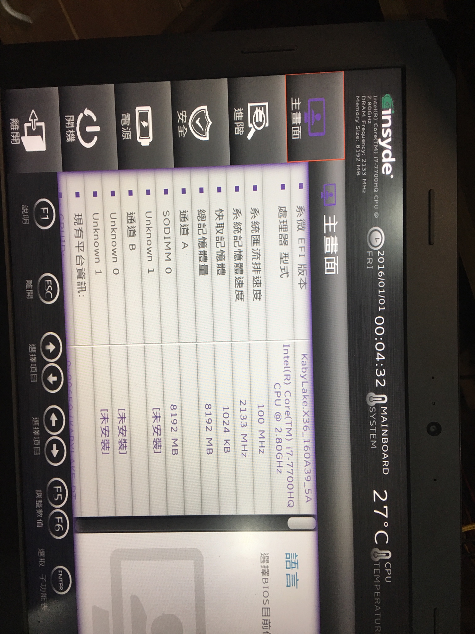

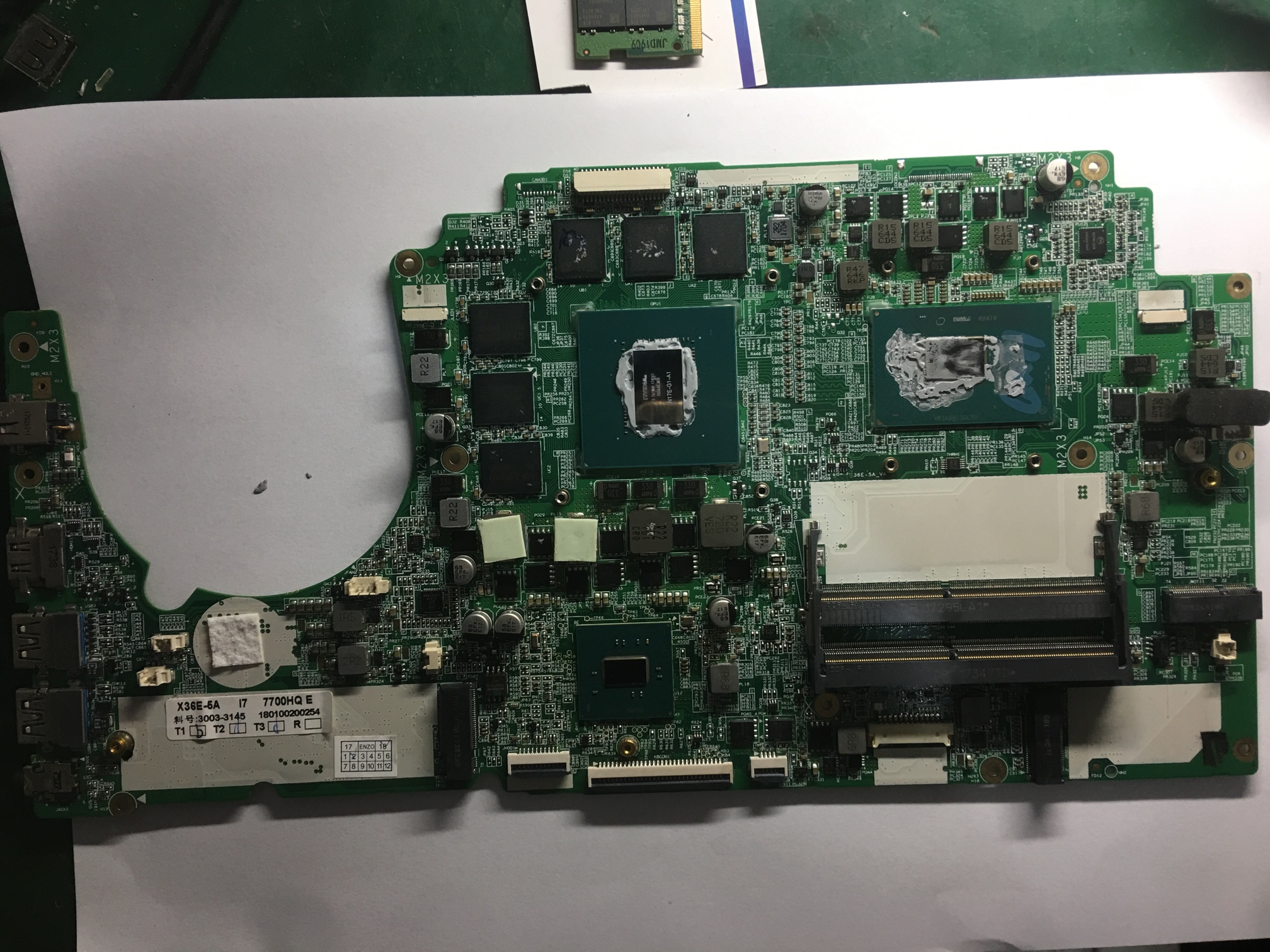

领睿S1 pro 笔记本更换hm170  板号X36E-5A  附上bois  官网下载纯净ME  合成   感觉亮机有点慢 但是 不会30分钟掉电
X36_160A39_5A_Lingrui.fd (6 MB, 下载次数: 12)
