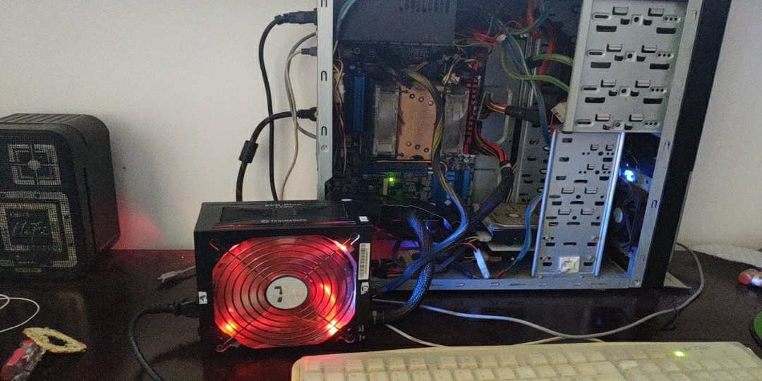

tt750w evo1.0的电源,输出电压正常,开机正常,就是会不定时重启
发表于 2019-12-31 15:59:58 | 只看该作者 回帖奖励 |倒序浏览 |阅读模式 �
没有维修思路,请教下大家怎么修

電源不定時重啟,多數是存在虛焊或零件熱擊穿引起,另外,你電腦不定時重啟未必是由電源引起,主板問題也會造成重啟。

换个电源没事,就这个电源问题,之前风扇卡住停转过,很可能是过热了  详情 回复 发表于 2020-1-2 14:06

这类无图 故障随机出现的电源 不好弄
点评
是啊,摸不着头脑啊,输出都好的,能带负载,就是不定时跳电重启  详情 回复 发表于 2019-12-31 19:18

故障随机出现, 不好弄,怀疑虚焊 ,先大面积补焊试试 。。。。。。。。。。
点评
有道理,明天试试  详情 回复 发表于 2020-1-1 19:32

重点检查散热片附近的电容

不多的话,建议直接换新的电容.......

主要是散热片盖着,参数看不到,我觉得是晶体管穿了一个,单路了,热量增大,热保护了  详情 回复 发表于 2020-1-2 18:02

补焊了吗?。。。。。。。。。。。
