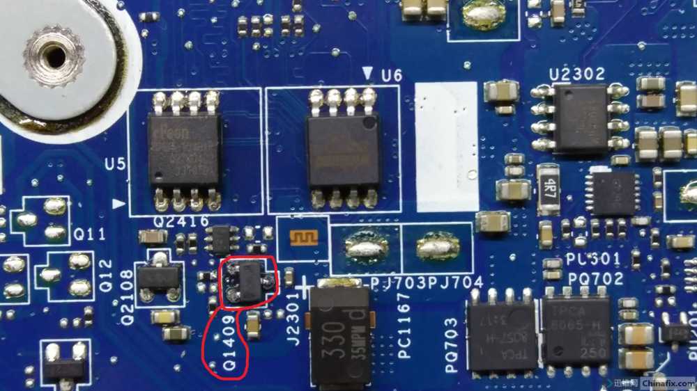

Q1409烧坏!要怎么解决?

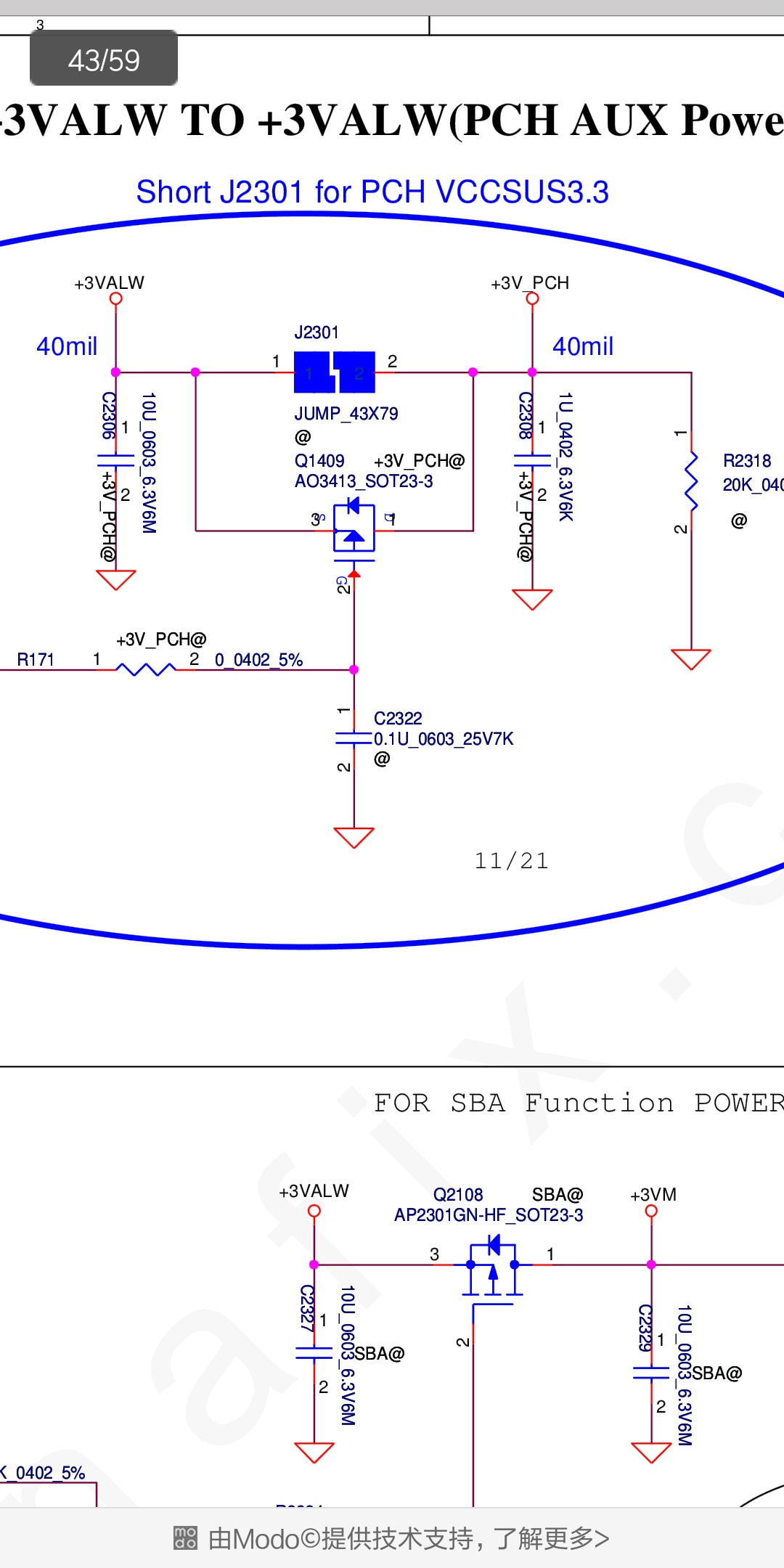

直连,,没有任何问题
作者: 金日笔记本快修    时间: 2019-12-31 15:42
南桥没短路的话, 直接把J2301连上就行
好的谢谢你,等下试试看

之前可以开机,这个管烧坏了就马上不开机了
作者: 金日笔记本快修    时间: 2019-12-31 16:14
这个烧了肯定开不了的

作者: wugaoshang    时间: 2020-1-2 23:48
短接j2301试一下没有影响的

作者: dlping1    时间: 2020-1-3 12:33
这个管子烧成那样了,负载肯定有短路。
