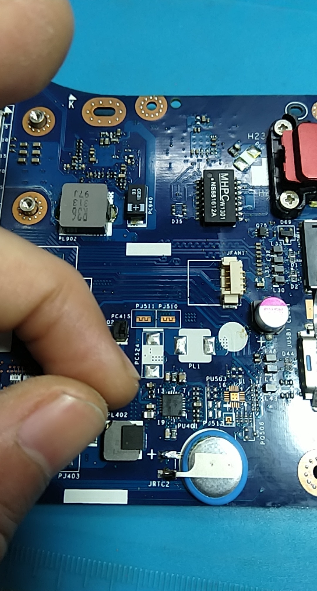

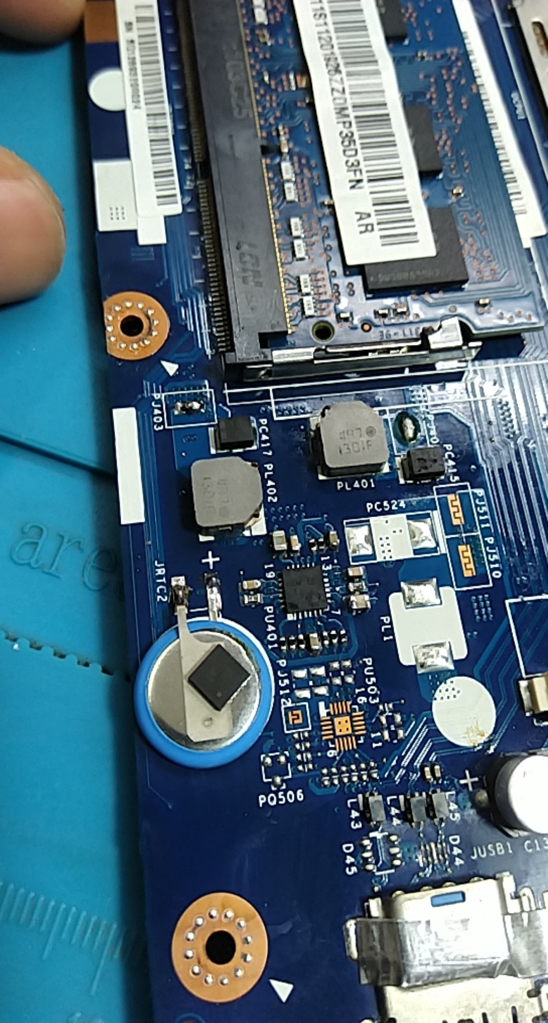

没什么技术含量,就是想说待机电流0.005A
待机3---5伏没有,开关有3.3
不能触发,碰了一下待机芯片  待机3v 5v有时能有,主板伴随有嗒嗒嗒嗒声音,但也不能触发。
直接  换待机芯片解决问题   。
(其他条件自己测一下 比如各大电感,3-5v对地阻值正常情况下)
